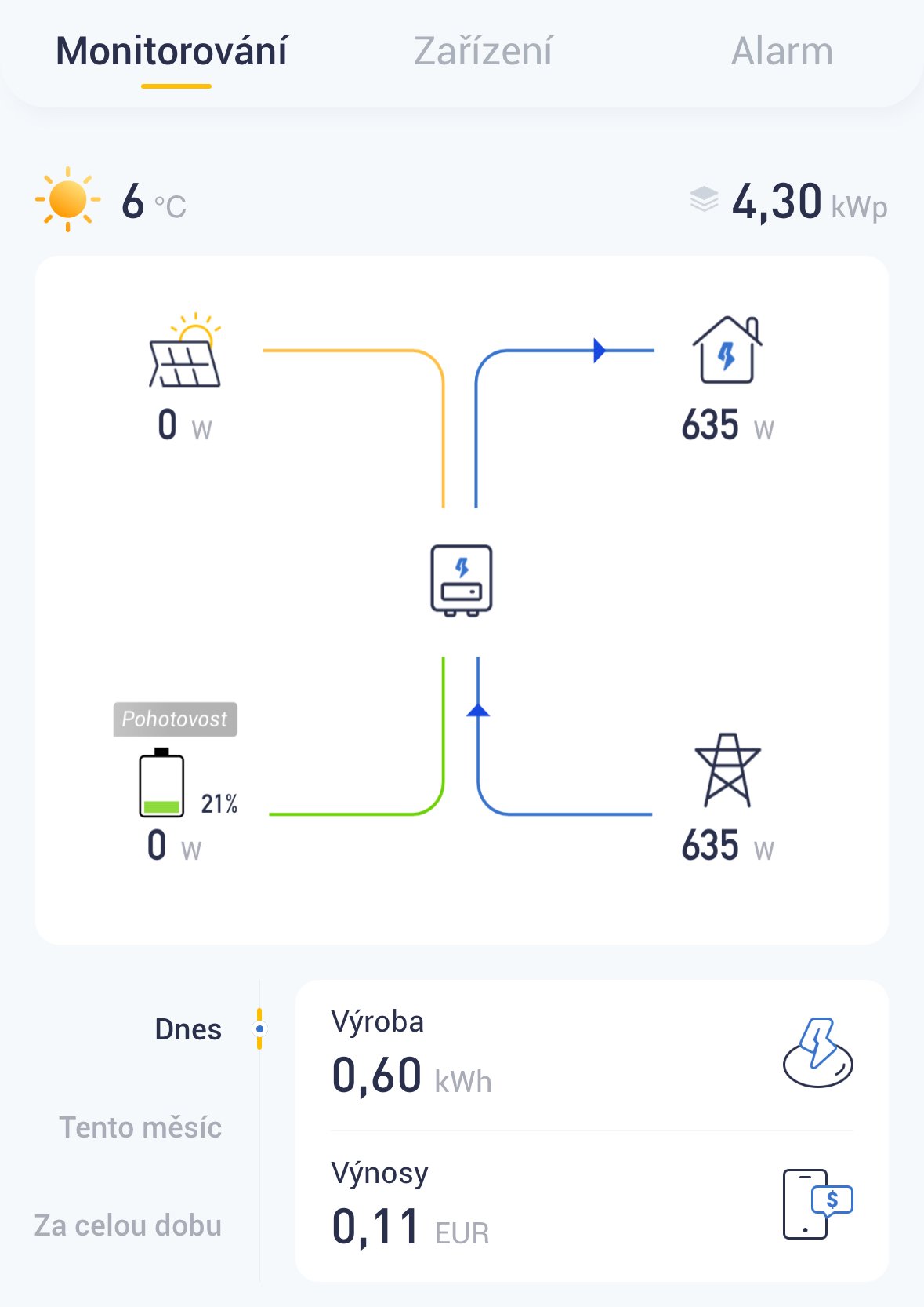

Koukám ven, je modro bez oblačnosti a tady je screen aktuálního stavu: Porovnával jsem i se sousedem a tomu jela úplně normálně.

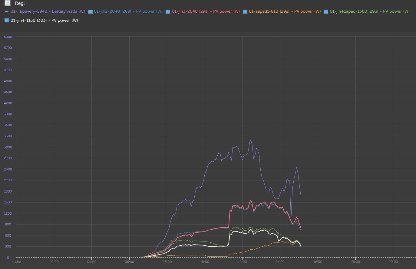

Koukám, že jsi kousek od Brna, což já jsem taky, mohl bys jen pro info hodit křivku dnešní výroby prosím ?

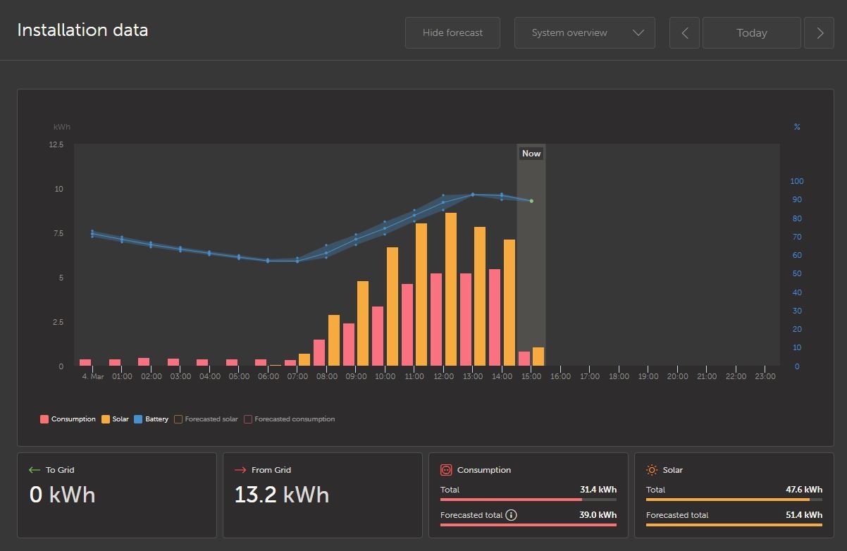

From Grid není ze sítě, ale z prvního 5kVA Phoenixe. Zátěž dva byty, podlahovky, bojlery, žebříky a 3,5 kW ve dvou akumulačních kamnech.
