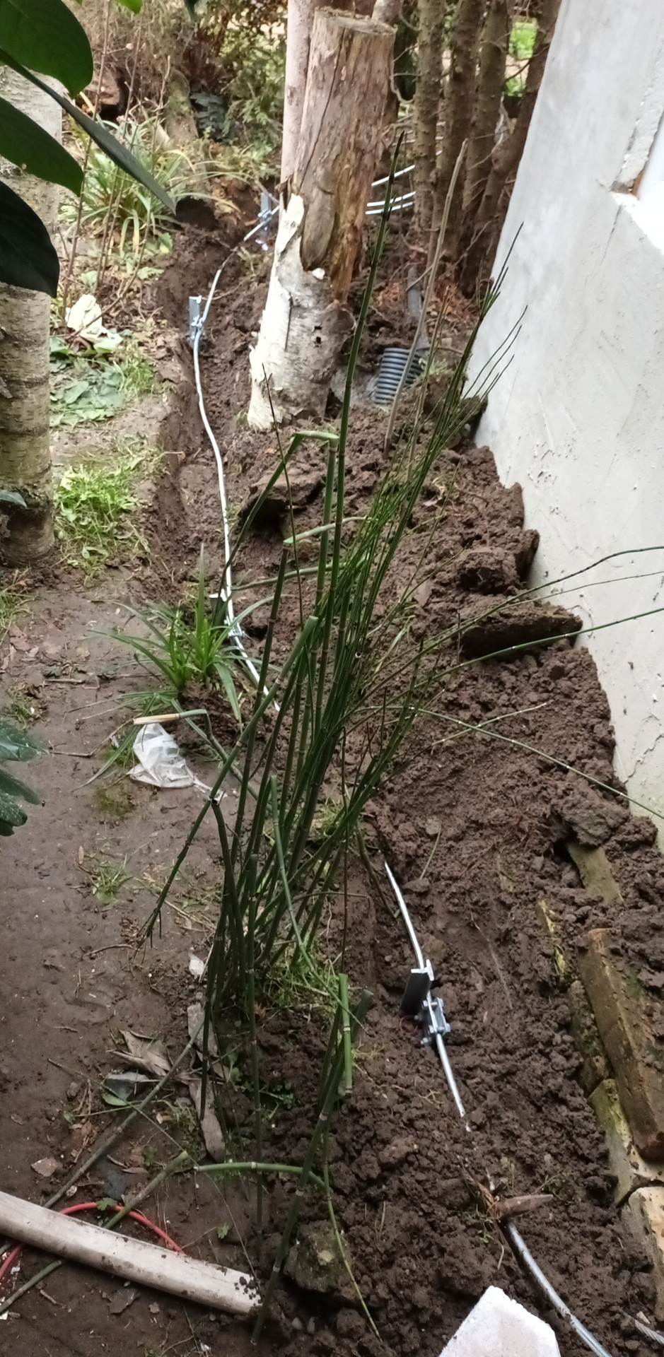

Zaraženy 4 tyče 1m dlouhé cca metr od sebe. Mám tam ještě cca 6m FeZn 10mm drátu... V plánu nechat přeměřit a dle toho se zařídit dalšími tyčemi. Ale myslím že to bude v poho. Uvidíme co se pak ofiko naměří. Ale půda je tu dobrá.

Tipuji ca 30-40 ohm.Lepší by byly 1,5m tyče.

Za rohem té místnosti mám další 2 tyče z dřívějška ty jsou dokonce 2m hluboko. Zarážel jsem je v díře po IBC nádrži kterou jsem pak zasypal mohu dojet až tam nasázet po cestě další tyče a propojit. Pak by to mohlo snad být ok.
