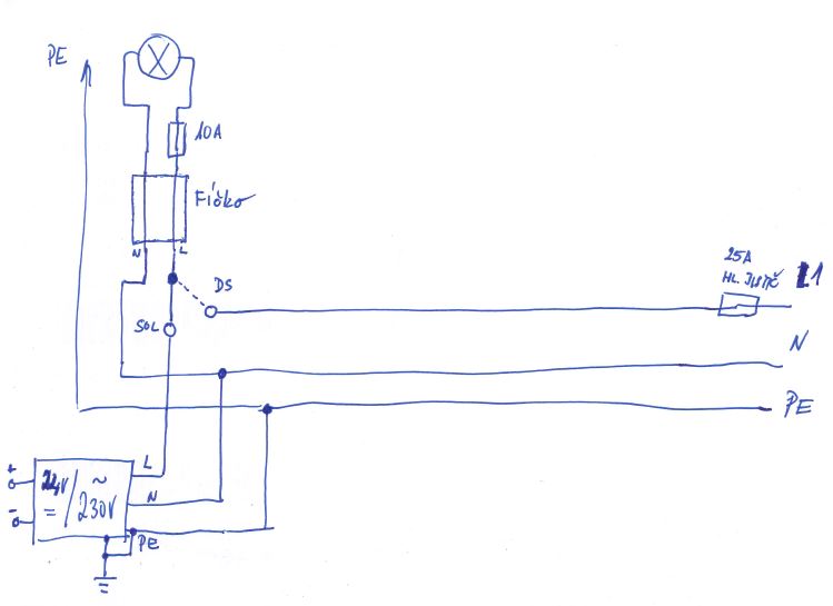

Zdravím,
chci se zeptat, zda lze, případně je vhodné přizemnit nulák za měničem. Chtěl bych přepínat sítě SOL/DS jen na fázovém vodiči, N by byl stále společný.
Situaci mám cca viz obrázek.
Měnič má PE kolík spojený s šasi měniče a toto místo bude přizemněno. Domnívám se, že přizemnění nuly tamtéž by bylo vhodné kvůli dorovnání na stejný potenciál. Sice nula je v elměr.rozvaděči spojená s PE a tudíž zemněná, ale přeci jen někajé úbytky cestou, ... myslím si, že přizemnění by bylo vhodné.
Byl by rozdíl, kdyby jiný měnič neměl spojený ochranný kolík s šasi?
Děkuji za odpovědi.
Děkuji za odpovědi.
Re: Měnič - uzemnění nuláku
Takhle určitě ne. Nechce se mi to malovat, ale pouze u soustavy TNC je tohle možné, tj s PEN vodičem z DS. Ale to je snad standartní řešení...
Takže v tomto případě jediná šance přepínat L i N ?
Pak N z DS by bylo zcela oddělené od N z měniče. N z měniče by se musel přizemnit (spojit s PE), aby nula neplavala a měla skutečně nulový potenciál. PE v celém systému samozřejmě propojený (DS i SOL).
Tak by to bylo správně?
A proč by PE nemohl u měniče uzemnit?
Samozřejmě v domě už po rozdělení PEN na N a PE se nesmí už nikde spojit N a PE, ale uzemnit PE na druhém konci přece ničemu nevadí? (on nespojuje nikde znovu N a PE)
Já taky přepínám pouze fázi mezi měničem a DS a ničemu to nevadí!Jarin píše:Takže v tomto případě jediná šance přepínat L i N ?
Tak jak je obrázek co jsi dal je dle mě v pořádku.

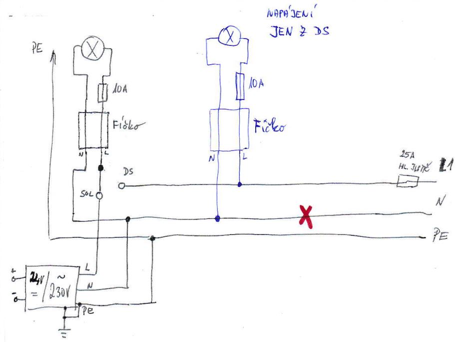

Ten můj původní obrázek je tak, jak jsem to plánoval zapojit.
Pak jsem ale přemýšlel, co by se kde mohlo stát a vzpomněl jsem si na případ uváděný mezi nevýhodami TN-S, totiž přerušení N a následné zničení spotřebičů:
- zmíněný okruh by byl přepnutý na měnič
- přímo z DS by jel někde další spotřebič
- čistě hypoteticky by se přerušil N vodič někde na straně DS - viz obrázek.
V tom případě se totiž napětí z DS dostane na N měniče, část i na L měniče (dle impedance spotřebiče na SOL okruhu). Tam se sokonce potkají dvě střídavá napětí proti sobě. Dojde tak nejspíš ke zničení měniče a spotřebičů.
Proto mě napadlo uzemnit ten N u měniče. Ale neuvědomil jsem si, že je to blbost. Jednak by to řešilo problém jen částečně (jen napětí co by se dostalo na N) a druhak bych (jak správně podotýkáte) znovu spojoval N a PE, které už byly jednou rozpojeny, což jsem si vůbec neuvědomil. Ale tenhle případ by byl asi hodně velká smůla.
OK, takže jinak je to moje schéma (bez uzemnění N u měniče) aplikovatelný? Můžu tedy přepínat jen L. Vodič N je společný pro DS i měničový okruh. Na DS mohou být připojeny další spotřebiče, které jsou jen a pouze na DS. OK takto?
Vpravo chybí, jak je přitažen přívod z RE. Předpokládám, že je to PEN, následně rozpojený na N+PE a místo rozpojení je uzemněno.
Při připojení FV jako ostrova (což při použití přepínače bude), je měnič zdroj a výstup N a PE lze považovat za bod rozdělení, který by měl být taktéž uzemněný - ale na toto téma je tady spousta rozdílných názorů...Pokud měnič uzemnění N umožňuje, tak bych to udělal. Pak jsou všechny N na stejném potenciálu.
