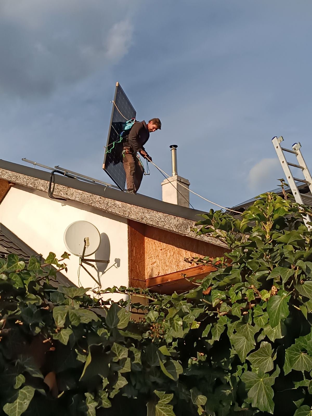

paddleboard je velmi dolezite nacinie na pohodlnu instalaciu panelov.
a od zajtra rana 4800Wp...
