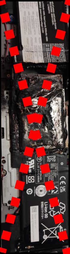

Par fotecek at jsi to kazdy okomentuje sam..
Tiga viz foto asi bez komentare
Notebook na nabijecce v noci .. Jobovka "uhasil" majiteluv pes diky tomu se probral majite.
Svorka ktera jen zasvitila..
atp..
atp..
