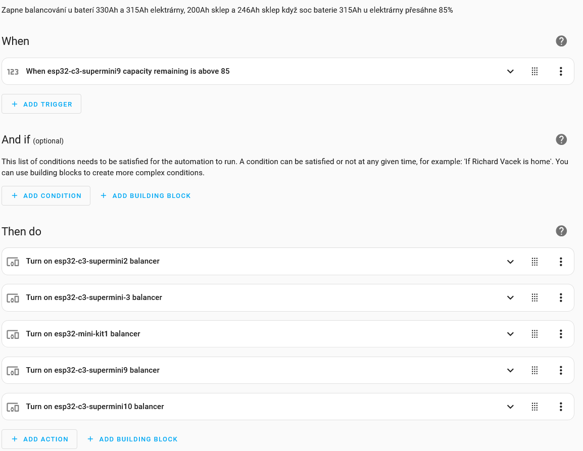

Já bych se nesnažil pořád balancovat. I to balancování je ztrátové a přichází se o část energie. Pokud balancuje i když jsou baterie daleko od nabitého stavu, tak bych o něco zvýšil napětí, kdy se má začít balancovat.
Já u JK-BMS povolím balancování až když jsou baterie dost nabité, ale to záleží na tom, jak to má kdo zapojené a co mu to umožňuje. Abych neřešil každou baterii zvlášť, tak mám jednu referenční a podle jejího SOC zapínám/vypínám možnost balancování. V automatizaci HA to spuštění vypadá takto:
