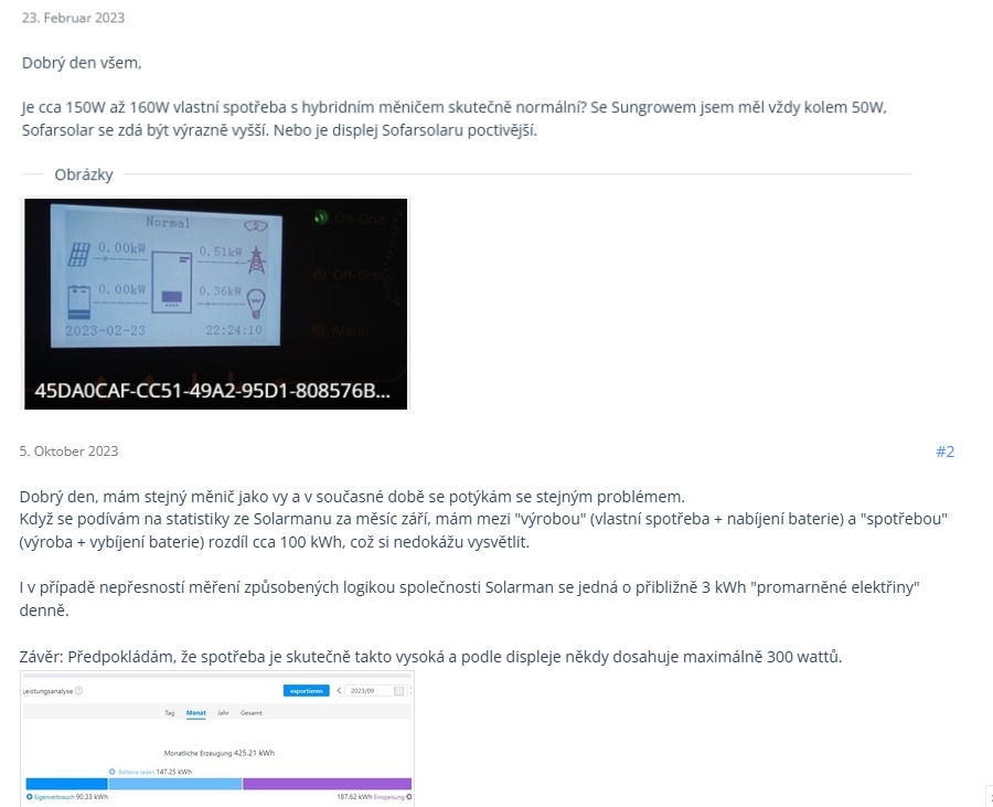

Mě to zas jako tak velký úlet nepřijde, některé měniče mají v průměru i větší spotřebu..Pavel111 píše: ned led 26, 2025 12:04 pmMimochodem 130kwh za mesic je 180w nonstop spotreba-jestli je to jen na propojeni FVE s DS,tak to je trochu ulet
Ale lžou, na displeji a v aplikaci nejsou reálná data. S jedním měřením mě mizelo průměrně 1,5kWh denně ze 2kWp, ale tady to dělá evidentně ten měnič.
Jsou to jen keci o 70-80 Watech protože to obvykle nikdo neověří a neměří.
Dej si budík za panely a druhý před spotřebič a uvidíš rozdíly nevídané, obvzlášť když z toho jede něco non-stop s vyšší spotřebou....
Náhled dvou vystřižených příspěvků z německého FV-fora u tohoto měniče...
PS: překlad webu není úplně ideální ale ta čísla myslím stačí k tomu - že to opravdu reálne je...
