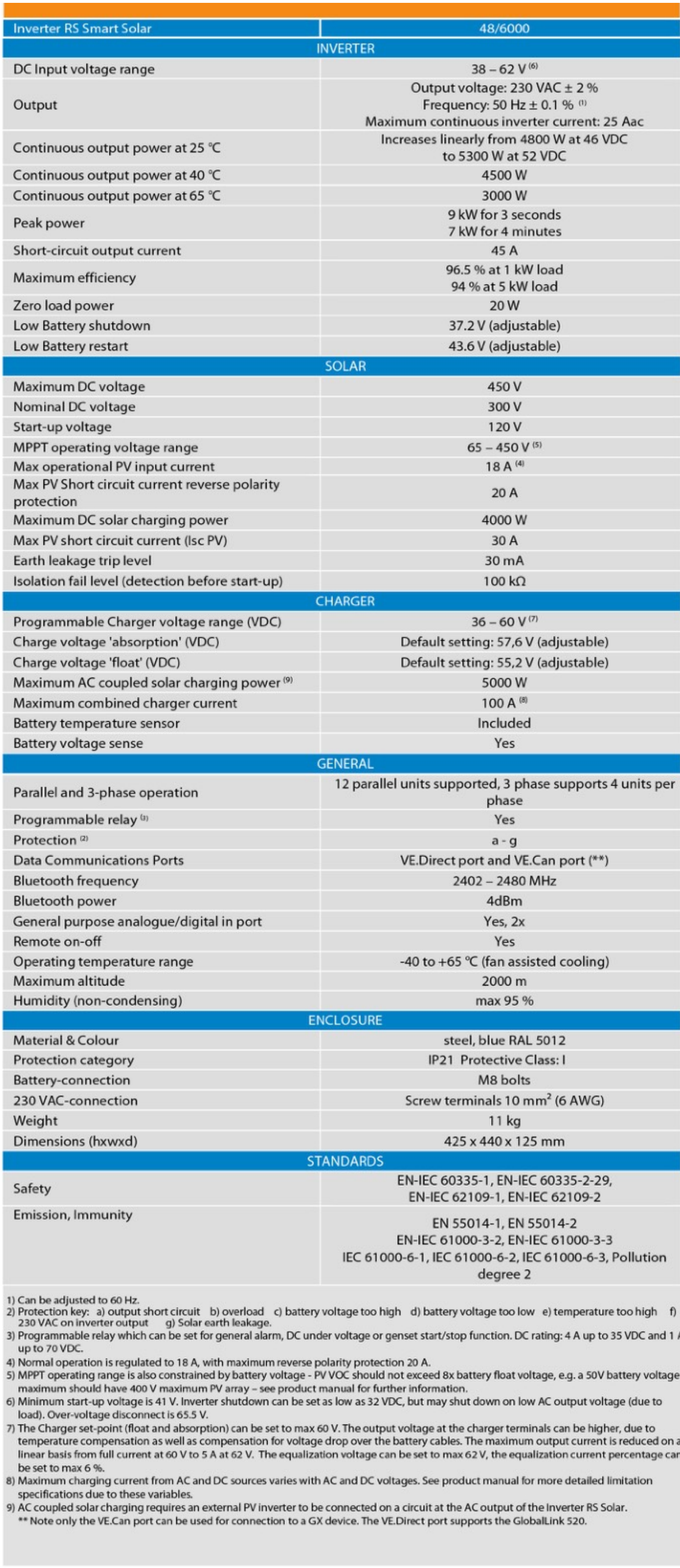

Na toto mne napadá ještě otázka jestli u těch HF měničů na 3f lze napojit na AC in přípojku nebo zálohu v 1F s minimálním proudem. Něco jako 1f elektrocentrála, eletroauto.
Jo a Victron co vím nějaký čistý ongrid kdysi měl co si matně pamatuji a nyní má cosi HF hybridního na 48V nového pár měsíců.
