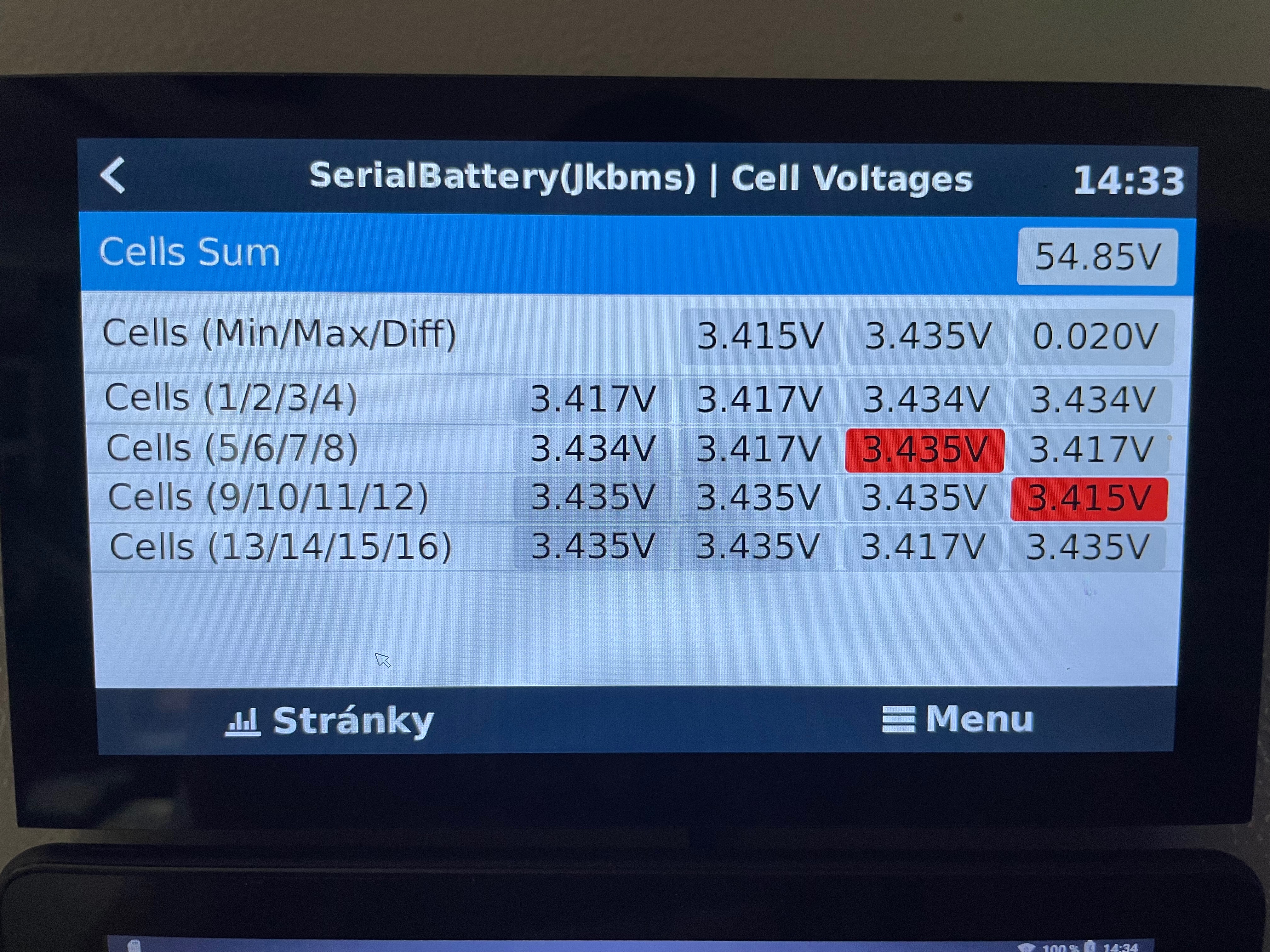

ElektroEzs píše: pon srp 05, 2024 12:15 am
Tak jsem postupne clanky nabil a vzdy odpojil kdyz klesl proud pod 14A ale stejne je to nahore pri 54,8V rozhozeny o 180mv
V souladu s doporučením ukončíš nabíjení při 14A- OK. Ale balancer nebo BMSka ty články srovnává podle napětí a klidně i 1A. Takže to jsou dva obtížně srovnatelné procesy. Balancer vlastně v rozporu s doporučením balancuje pod 14A. Já jsem instaloval paralelně k JK-BMS 4x NEEY 4A a balancování v JK-BMS jsem vypnul. Po pár týdnech jsem pokusně na jedné baterii WINSTON 120 Ah vypnul NEEY a naopak zapnul balancování v JK-BMS 1A. Mám to takhle už několik měsíců. Mezitím jsem dvakrát udělal ručně TOP srovnání na Absorbci 3,65V a zase zpátky. Tři baterie jsou trvale v toleranci 0,01V, ta čtvrtá na 30 minut 0,09V. A ta čtvrtá NENÍ ta, na které je NEEY vypnutá, je to EVE304. Můj závěr = Pokud je srovnáno, tak i JK-BMS s 1A na trvalý balancing stačí.

Děláš zbrklá rozhodnutí a zbytečně panikaříš. To nabití nabíječkou nebylo do srovnání, ale jen donabití, aby s tím bms neměla tolik práce. Teď musíš napětí postupně pomalu zvyšovat dle toho, jak bude bms stíhat srovnávat, až do těch 56 V (3.5 nebo víc, dle chuti) a držet tam napětí, než to bms kompletně srovná. Nikdo nepoužívá několik balancerů zároveň, zejména pokud jeden z nich umí balancovat 2A.

Dobre po navratu z dovci zvednu napeti a necham balancovat JK. Ja vim ze driv jsem mel nastaveny balancovani niz tak jsem si to asi rozhazel i sam:-) Zdejsi clen kousek odemene mi nabidl zapujceni balanceru 5A Heltec tak pomuzu JK😂

Tak uz se blizim pomalu do finale😂Jeste zvednu napeti na 56V a necham zase dobalancovat. Normalne budu nabijet na 54,4V v kolik zacit balancovat aby se to zase nerozhazelo?Diky

3.4V je to co hledáš.

Tak uspesne srovnano😂Bulk 54,4V float muzu nechat 53,92V? Diky vsem za rady:-)

Není moc rozumných důvodů proč by se nahoře srovnané články měly po čase rozjíždět tak, že to balancovací proud u jk-bms nestačí srovnat. Zásadou je balancovat až tehdy, kdy jsou články téměř nabité (to znamená sledovat v automatizaci SOC a zapínat balancování třeba když je SOC > 95%). Nebo když se SOC nesleduje, tak až když je napětí na článcích nad nějakou mez, třeba > 3.36 V.

Balancuju jak pises ale proste z nejakeho duvodu se to po nejake dobe stejne rozjede a nevim proc. Absorci mam nastavenou 1,5hodiny a za tu dobu to JK nedokaze srovnat.

Môže, ale ako píše rva, väčšinou to nie je potrebné. Ak sa spraví top balancing tak väčšinou JK nemá problém s balancovaním. Čo si kúpil 0,6A verziu?
Tým TOP balancingom mám namysli ísť s napätím na 3,6V na článok (57,6V) a odchýlka pod 20mV.

Ono to strovnání u lifepo4 je celkem náročnej sport, chce to komunikaci BMS se systémem, aby napětí některýho článku nezpůsobilo vypnutí BMS a naopak aby vůbec to balancování proběhlo... POkud je to JK bms s 50mA balancováním, tak to je fakt marný, a je potřeba tomu nějak externě "pomoci" já osibně raděj používám "induktivní aktivní balancování" s ETA3000 : https://vi.aliexpress.com/item/10050033 ... ry_from%3A než se spínanými elektrolyty konečné životnosti. Ale jinak mám všude Diybms V4.5 a tam odpory na 1.5A, to celkem stačí, navíc si můžu nastavit, že to balancuje už třeba od 3.4V...

Když je akupacků více, tak problémový odpojit, připojit na laboratorní zdroj 0,5 - 1A a nechat balancovat celo noc?

Pokud nejsou článku úplně shodné (a to nejsou nikdy), tak se při vysokých dobíjecích proudech ukazuje nejvyšší napětí na článku s nejvyšším vnitřním odporem. JK-BMS se pak domnívá, že daný článek je nejvíc nabitý a začne z něj odčerpávat energii do článku s nejmenším vnitřním odporem. Tím dojde k rozbalancování baterie vlastním balancerem.
Mam JK s 2A balancerem a delal sem top balancing a stejne casem ujede. Zkusim znovu pripojit na Eletek a nechat to vyjet na tech 57,6V a balancovat JK
To by odpovidalo no a co s tim?:)

Pouzivam JK BMS s 2A balancerem kdyby to melo 50mA tak to je jasny ze to nema cenu😂
Vyskúšaj, ak ti to aj po top balancingu bude robiť problém, tak si pozri, ktoré články. Môže sa stať, že niektoré články stratili kapacitu. Kamarát teraz meral 280Ah články po 2 rokoch a cca. 250 cykloch a dva články boli okolo 250Ah. Bohužiaľ nemeral ich na začiatku, takže ťažko povedať či mali plnú kapacitu na začiatku.
