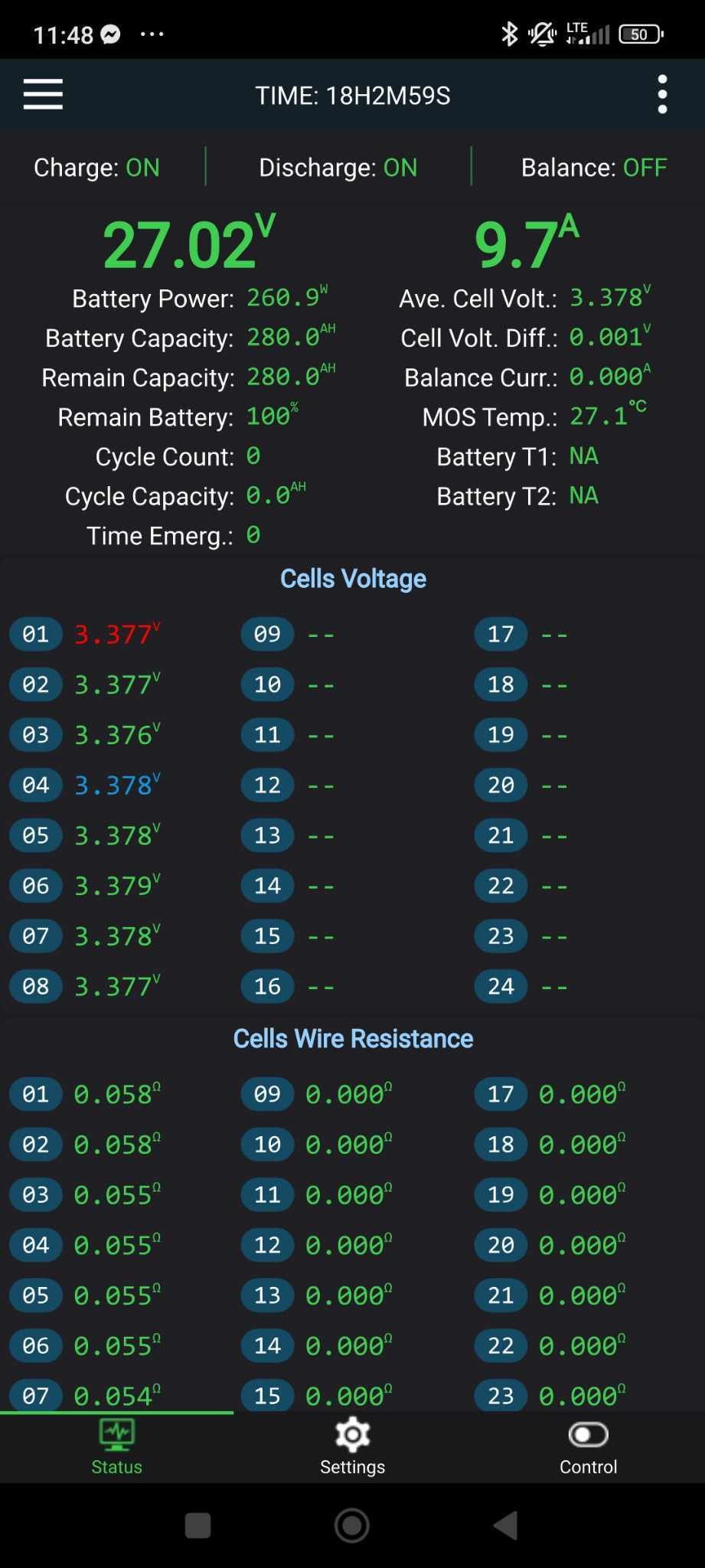

Jeste jsem meril znovu odpor clanku pri vypnute technologie,zapnuta pouze BMS:
1-54
2-56
3-57
4-56
5-56
6-53
7-54
8-59
9-56
10-55
11-53
12-56
13-54
14-54
15-53
15-49
mihlit

čím si to měřil a co je to za jednotky? 280Ah má být do 0.25 mOhm. Tohle je i na alibabu hodně

nejsou to hodnoty z bms tech balancnich vodicu? :)

0,54mohm atd a mereno https://www.mivvyenergy.cz/cs/prislusen ... gKgrPD_BwE ale nevim jestli se neovlivnuje jak je to zapojeny v serii kdyz to merim.

Zkusim sundat u jednoho propojky a zmerit ho solo protoze je divny ze by podle odporu vsechny byli spatny😂Ty dva co mam jako nahradni maji 0,19mohm ale merim je nezapojeny v serii

Meril jsem to na zavitech tak jsem ted dva clanky zmeril pod propojkou primo na tom hliniku aniz bych to rozpojil a maji 0,2mohm takze to byla moje chyba ze jsem meril pres zavity proto takovy nesmysl
