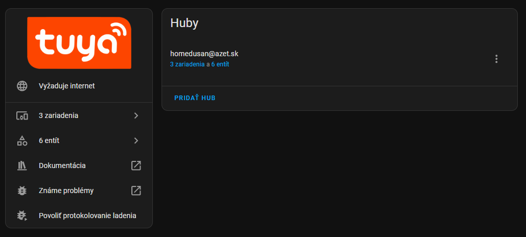

skus pozriet sem, vyzera to na rovnaky problem + navid na riesenie...
https://github.com/home-assistant/core/issues/99422

Ďakujem za odkaz, to som už pozeral nefunguje ani podľa toho.

Zkus doinstalovat do HA integraci Tuya jestli tam to bude fungovat. Bude to teda pod cloudem, ale třeba se s tím spokojíš. Tuya používám z důvodu nízké ceny, ale jen pro nedůležité komponenty. Alternativní Shelly funguje i bez cloudu.

problém ešte môže byť aj ten, že HA prestáva podporovať Tuya všeobecne: https://github.com/home-assistant/core/pull/133921 V skratke jeden z vývojárov HA sa vyjadril "Nikdy nekupujte Tuya zariadenia".

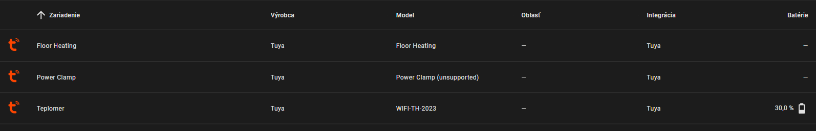

Ďakujem, aj to som už vyskúšal, no ten merač Power Clamp nefunguje ani tam.
Preto by som to chcel cez ESP32, len okolo toho neviem nič a či by to bolo vôbec možné.

aká taká šanca by bola flash fw na OpenBeken, ale to nebude jednoduché: https://www.elektroda.com/rtvforum/topic4081404.html, neviem či to úsilie stojí za to. Jednoduchšie by bolo asi PZEM-004T + ESP32 + ESPHome.

Downgrade firmware na starší verzi to neumožňuje?
Má to modul CBU-IPEX, který je postavený na procesoru BK7231N.
Pro ten existuje skvělý systém OpenBK. Stojí za ním hlavně Poláci.
Tak bych zkusil hledat na https://openbekeniot.github.io/webapp/devicesList.html jestli podporují ten konkrétní měřicí chip, co v tom máš.
Pokud ano, tak je značná šance tam nasypat ten OpenBK, který pak s HA funguje skvěle. Podle mě ještě líp líp než Tasmota.
Ale bez práce to teda není. Většinou to chce odletovat nějaké nohy a na ně připojit externí převodník USB/serial pro naprogramování toho BK7231N.
Mám tak upravených několik modulů pro spínání a 1f měření spotřeby. Taky jsem jel napřed přes LocalTuya a pak tam nasypal OpenBK.
Nicméně pokud Tuya v novém firmware změnila komunikační rozhraní, tak se dá čekat, že dříve nebo později to zase někdo prorazí vznikne nová verze LocalTuya, která to zase bude umět.

Samozrejme dá sa to 3xPZEMT na jedno ESP32. Používal som to tiež tak na 3f. Síce som to nemal na ESP32 ale na arduino + MySensors, ale to je v podstate jedno. treba dať pozor na napäťovú úroveň TTL 3.3V vs 5V.Dusan61 píše: čtv led 30, 2025 9:15 am.....
Alebo by bolo možné pripojiť tri tie PZEM-004T na jedno ESP32?
Potom so ta nahradil ELM - SDM630 modbus.
