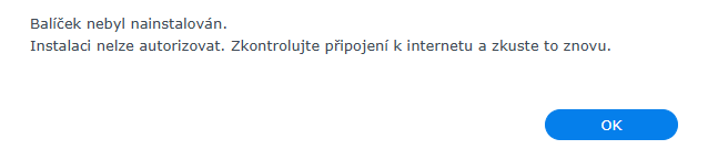

Nainstaloval jsem v proxmox xpenology, ale surveillance nejde instalovat (ověření přes net). Zjistil jsem, že pro verzi 7.2.2 je to povinné. Tak jsem přeinstaloval na verzi 7.1.x a stále to požaduje ověření přes net. Je nějaká funkční cesta nebo se na to mám vykašlat? - funkční MAC/SN bych měl z DS415+, který je EOL, ale není to pro mě preferovaná cesta. Stále slouží jako proxmox backup a pro další zálohy.

Inštaloval si to cez Redpill? Ja áno a funguje... Dokonca to mám ako VM na Synology DS923+

Instaloval jsem to přes redpill/arc - dal jsem 720+ a starší verzi DSM 7.1
