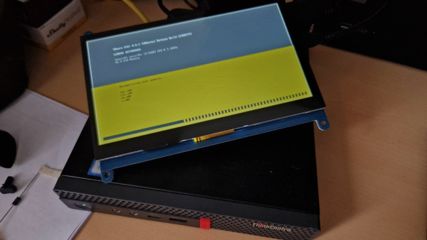

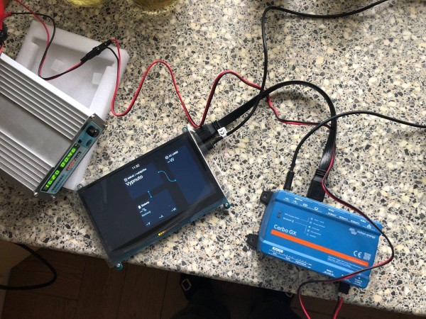

...k dotykovéme displeju
Podľa Migelovho návodu som aj ja objednal dotykový displej, konečne došiel, pozapájal som a nechcel fungovať dotyk, išlo dotykom prepínať len stavovú stránku a menu, hlbšie nič, tak som sa tým hral mobilom cez remote konsole a náhodne som objavil, že keď prepnem nový vzhľad, začne fungovať aj dotyk dipleja. Takže tak, keby niekto sa s tým boril.

Minuly tyzden mi pisal Sm@sh ze mu nejde ten dotyk ze objednal taky isty displej...
Ono ja uz dlho nepouzivam stare gui ale ficim asi od jary na novom gui2 a teda ked som zapojil displej tak isiel hned.No ked mi napisal Sm@sh a povedal mi ze pouziva tiez starsiu vezriu gui a ze mu nejde dotyk , tam som mu povedal nech si skusi prepnut na gui2 a vtedy sa mu to rozbehlo a aj prisposobilo na celu obrazovku..ked som skusil aj ja prepnut na povodne gui po tom co mi napisal sm@sh tak tiez je dotyk obmedzeny a konzola sa zobrazuje iba vo stvrtine displeja..
Inak toto nove prostredie ani tak nezatazuje cerbo ako to starsie...

Ten displej mi niečo pripomína

Ked som hladal po internete/forach komu aky displej ide alebo nejde tak nikto nepisal ze by to malo suvis s tym aku verziu gui modov dany uzivatel pouziva..
Skusal som aj ja nejake pokusy s povodnym gui ale bez zmeny cez ssh to nepojde..Mne tento displej naprosto vyhovuje- ved za 18€ nieje vobec co riesit a teda ako som pisal som spokojny aj stym gui 2

Suhlas, chcel som to povodne riesit zmenou rozlisenia, ale nakoniec som presiel na nove GUI a poaktualizoval doplnky. Nie vsetky su OK, ale to co pouzivam fici ako ma... diky vsetkym co sa podelili s informaciami.

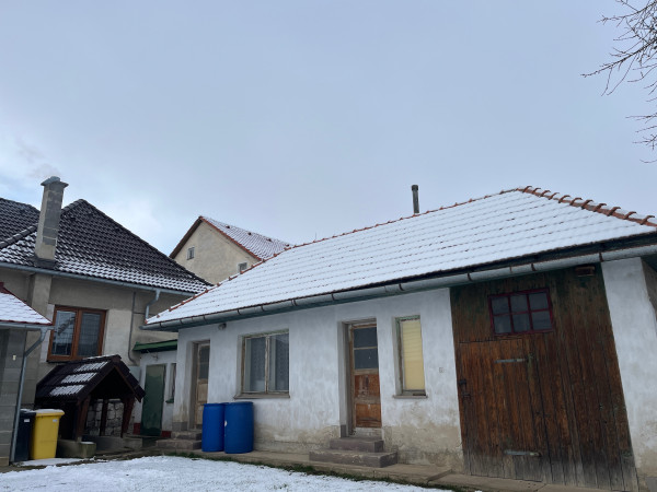

Chlapy...poradte mi prosim ako by ste zapojili panely na dvoch roznych strechach ale orientaciu aj sklon maju obe na JV.Akurat je rozdiel vo vyske striech a aj to ze tien jednej strechy prechadza postupne cez druhu strechu.Na kazdu strechu sa zmesti len 6 panelov, preto sa neviem rozhodnut ako ich zapojit.
Kombinacie zapojenia:
Obe strechy (dom aj letna kuchyna) na jeden regulator
1- 2S6P : 82,8V, 82,8A - asi victron 150/100(cca511€)
2- 3S4P : 124V, 54,72A - asi victron 150/70(cca410€)
Kazda strecha samostatne, cize dva regulatory (jeden pre jednu strechu)
3- 2S3P : 82,8V, 41,04A - asi 2x victron 150/45 (dokopy cca 432€)
4- 3S2P : 124,2V, 27,36A - asi 2x victron 150/45 (to iste ako v pripade 3)
Popravde bod c1 je asi najdrahsia varianta...

Ještě u těch 2s variant bude delší kabeláž.
Já bych na nezastíněnou střechu dal 3s2p a na tu zastíněnou 2s3p, navíc s panely tak, aby byly v ose stínu v jednom stringu.
Tj. dva regly.
Tj. dva regly.

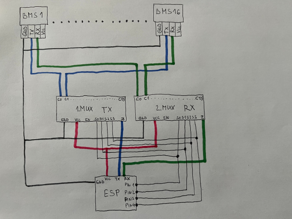

) a medzi tym som sa rozhodol pre vlastnu vyrobu monitorovania vsetkych 16 bmsiek cez jedno esp.Teraz sa pokusim napisat to co najpresnejsie
Niektore bms maju konektor na displej a niektore nie.Ale vsetky maju 4pinovy konektor uart/rs485 a teda piny RX,TX,GND,Vcc.

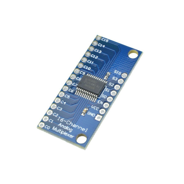

nasiel som tieto 16kanalove multiplexery CD74HC4067 ktore maju kazdy po 16 vstupov.Cize v mojom projekte akurat, kedze budem prepinat iba TX a RX a to tak ze na jeden MUX budu zapojene vsetky piny TX z bmsiek a na druhy Mux budu zasa vsetky piny RX z bmsiek.No a na vystupe MUX-ov by som mal mat vzdy len jednu konkretnu bmsku.Este podotknem ze TX piny musia byt z kazdej bmsky zapojene na ten isty vstup ako piny RX.Tak ako na obrazku, aby bolo zabezpecene ked sa MUX1 a MUX2 prepnu naprriklad na BMS12 ze na oboch MUXoch budu na pinoch C11 zapojene RX TX z jednej BMS.
Neviem este ako, ale urcite sa mi to podari
napisat software pre esp tak,aby cez tie ovladacie piny MUX S0,S1,S2,S3 prepinalo na vystup vzdy len jednu bms.Napriklad adresa 1000 ktoru posle esp bude prepni alebo citaj BMS1 na vystup.Adresa 1100 bude zasa BMS2, a tak dalej.CHcel by som aby to prepinalo automaticky a vycitavalo udaje napriklad kazdych 30sekund prepnut druhu BMS a udaje odoslat cez mqtt do nodered na dalsie spracovanie.

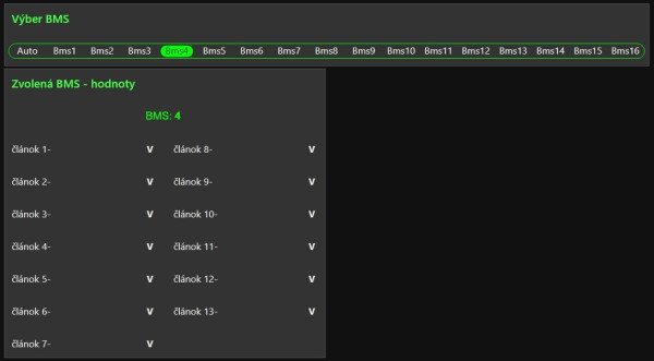

Ale!....v nodered uz mam vytvorene flow (toto mi celkom uz ide
) kde v dashboarde si mozem manualne vybrat ktoru bms chcem zobrazit:A toto mi odosle do esp zasa cez mqtt prikaz ze automaticke prepinanie sa zastavy a zobrazi tu bms na ktoru je poziadavka.
Pre opetovne zapnutie automatickeho prepinania potom prepneme na tlacidlo AUTO a do esp sa odosle prikaz na automaticke prepinanie BMS. Samozrejme clanky su tam zobrazene zatial len pre inspiraciu nakolko este neviem co vsetko sa bude dat vycitavat tak len pre predstavu ako to moze vyzerat...

v nakrese je chyba ktoru som si vsimol az teraz...
TX z MUX pojde zapojit na RX esp a RX z MUX na TX esp.
Kedze pocasie nepraje, tak panely na strechu pojdu az buduci tyzden (ked do toho zasa nieco nepride
Do nodered som to chcel dostat preto lebo takto mozem oooovela skorej predchadzat nevyspytatelnym situaciam ako napriklad zvysena teplota a podobne..A hlavne pre rychlejsie zobrazenie hodnot z bmsiek bez potreby prepinania bmsiek cez bluetooth ktore je strasne pomale a clovek musi byt pri akumulatoroch...Udaje sa potom daju uz spracovavat dalej podla potrieb ci uz grafy, historia,automatizacia,podpora pre havarijne stavy a podobne,je toho viacej.ved viete..

Preberali sme to... Fakt stačí poslať dopyt (TX z ESP) na všetky BMS, takže RX na BMS pospájať paralelne a cez MUX mať vybranú BMS z ktorej TX pin chceš pripojiť na RX pin ESP.
Za mňa, investovať čas do takejto veci je zabitý čas. I keď, žiadny čas kedy sa niečo učíš nie je úplne zabitý.
A ten auto switch režim - 16 * 30 sekúnd je 8 minút. Čakať 8 minút pri displeji aby sa mi ukázali dáta mi príde... ako to napísať a neuraziť
A prepínať to cez NR, keď si to rovno viem pozrieť v NR...
Bežné riešenie je zobraziť všetko naraz a aj len to čo je podstatné - max cell, delta a teplota. Uvidíš, že skončíš pri HA a budeš stále len pozerať do mobilu

Ale ty si to vobec nepochopil..
1-ten interval 30 sekund som dal len ako priklad..moze to byt aj 10sekund,to je jedno ide o to aby sa nacitali aktualne udaje a ulozili do nodered..o nic ine..
2- ano budem pridavat aj displej ale az casom a vravel som ti ze na tom displeji sa zobrazi zvolena bms.Nemusis cakat 8minut ako pises ale jednoducho si to prepnes ked to budes chciet zobrazit...
3-to prepinanie v nodered je preto lebo ked budes chciet dlhsie logovat jednu bateriu tak si ju jednoducho vyberies tym switchom v dashboarde..
4-zobrazovat vsetko naraz u mna nieje mozne nakolko by take riesenie nevyslo do 20€ ale daleko viacej..Preto mi pri tomto rieseni bude stacit jedno esp,mozno prevodnik,a multiplexer
5-to zobrazenie tych clankov na tom dashboarde je len ilustracne pre predstavu.moze si tak kazdy vycitavat co chce!ci uz len ako pises min/max V, alebo teploty...
Pre mna to zabity cas urcite nieje.Kazdy mame svoje konicky alebo veci pri ktorych stravime cas a mne je jedno kolko casu davam do takychto veci..Pre mna je to len plus.Pre teba je to mozno zbytocne kedze mas HA a donho implementovanych plno veci ktore by som napriklad ja vobec nedaval, ale v tom je ten rozdiel ze kazdy to co mu vyhovuje

Ale sak tam to esp uz je v tom navrhu..neviem ako to ty myslys..
Tie multiplexery su len na "prepoj" konkretnej bmsky s esp.A to esp bude ovladat vyber tych bmsiek ktora bude vycitana.To esp uz po zvoleni alebo nacitani konkretnej bms odosle tie data do nodered
Neviem ako inak to napisat..

Veď áno, ESP bude riadiť ten MUX. Ale keď to napíšeš v Arduine, tak potom to do HA jednoducho nedáš. Ale ak ti to bude fungovať a budeš raz chcieť riešiť HA, tak to ľahko urobíme

Akurát že tie zeme (gnd) nemôžeš len tak zo všetkých BMSiek spojiť paralelne. Pri vyšších prudoch cez bms tam nebudú rovnaké potenciály, nevraviac o tom že ak niektorá bms vypne tak ti prúd pretečie cez ten tenký prepoj zeme. Či?
Ja to idem do HA nahádzať takým štýlom, že každá bms dostane svoje esp8266 napájané cez malý dc-dc priamo z konektora bms. Ale mám ich len 6 ks no...
