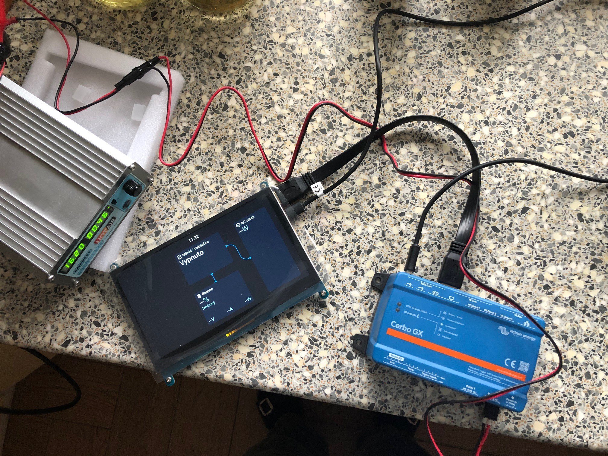

Podľa Migelovho návodu som aj ja objednal dotykový displej, konečne došiel, pozapájal som a nechcel fungovať dotyk, išlo dotykom prepínať len stavovú stránku a menu, hlbšie nič, tak som sa tým hral mobilom cez remote konsole a náhodne som objavil, že keď prepnem nový vzhľad, začne fungovať aj dotyk dipleja. Takže tak, keby niekto sa s tým boril.

Minuly tyzden mi pisal Sm@sh ze mu nejde ten dotyk ze objednal taky isty displej...
Ono ja uz dlho nepouzivam stare gui ale ficim asi od jary na novom gui2 a teda ked som zapojil displej tak isiel hned.No ked mi napisal Sm@sh a povedal mi ze pouziva tiez starsiu vezriu gui a ze mu nejde dotyk , tam som mu povedal nech si skusi prepnut na gui2 a vtedy sa mu to rozbehlo a aj prisposobilo na celu obrazovku..ked som skusil aj ja prepnut na povodne gui po tom co mi napisal sm@sh tak tiez je dotyk obmedzeny a konzola sa zobrazuje iba vo stvrtine displeja..
Inak toto nove prostredie ani tak nezatazuje cerbo ako to starsie...

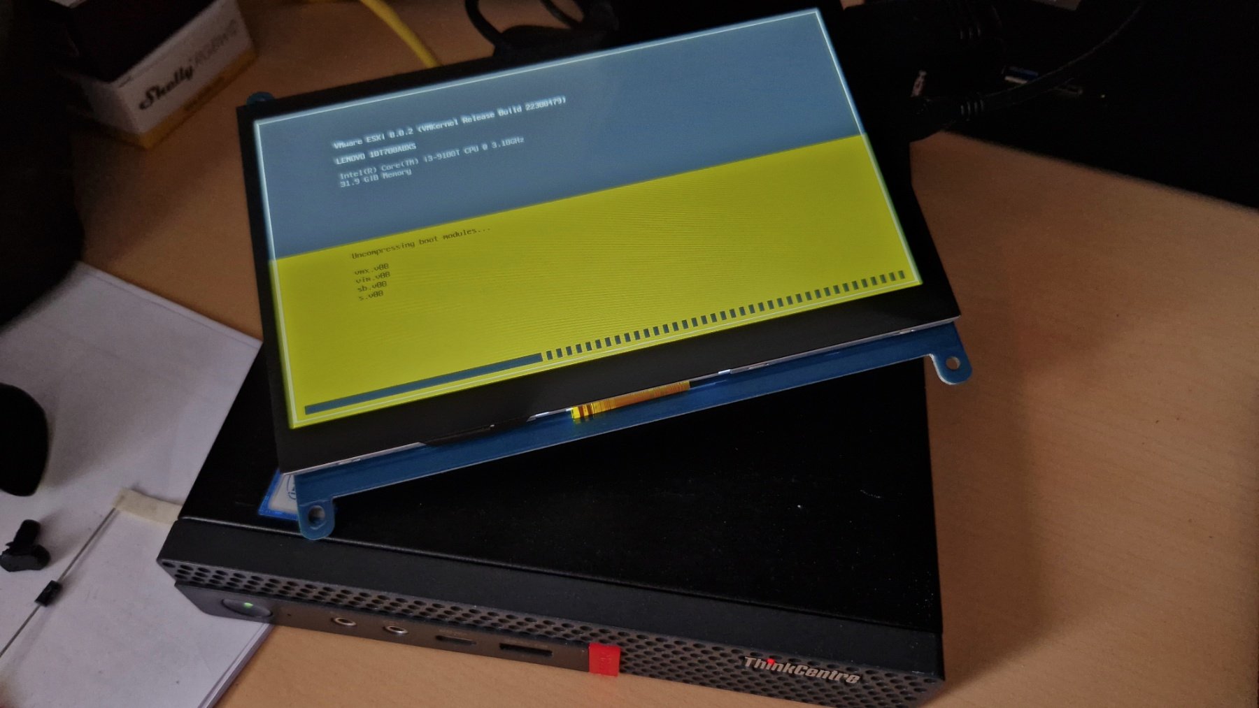

Ten displej mi niečo pripomína

Ked som hladal po internete/forach komu aky displej ide alebo nejde tak nikto nepisal ze by to malo suvis s tym aku verziu gui modov dany uzivatel pouziva..
Skusal som aj ja nejake pokusy s povodnym gui ale bez zmeny cez ssh to nepojde..Mne tento displej naprosto vyhovuje- ved za 18€ nieje vobec co riesit a teda ako som pisal som spokojny aj stym gui 2

Suhlas, chcel som to povodne riesit zmenou rozlisenia, ale nakoniec som presiel na nove GUI a poaktualizoval doplnky. Nie vsetky su OK, ale to co pouzivam fici ako ma... diky vsetkym co sa podelili s informaciami.
1kW POLY JV, 4,9kW MONO SV/Z na Smart Solar 250/100 + 250/60, Cerbo GX, Multiplus II 48V 5kW, EPever IP5000-42, NARADA 125Ah + 2xREPT 280Ah @ JBD/JK...
