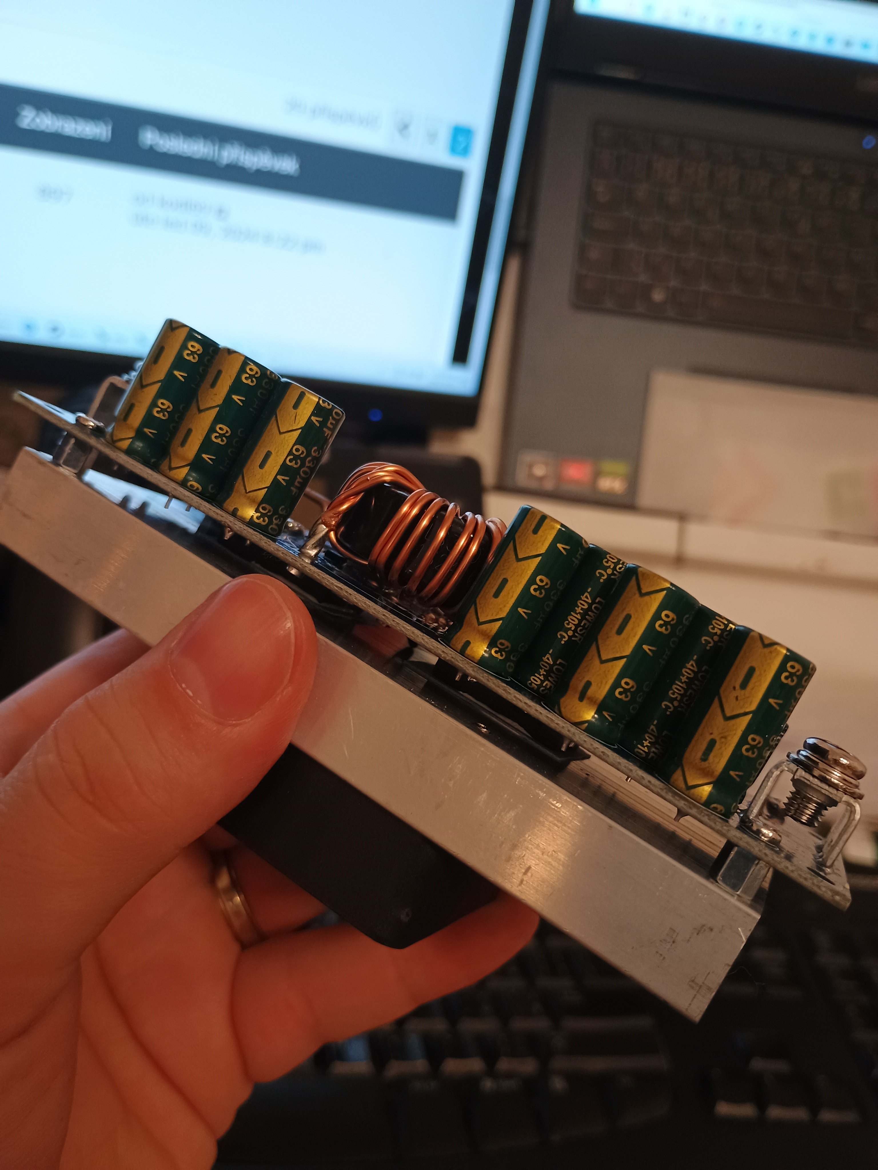

Tak mi dnes ten měnič přišel.... DC15V-90V to DC2.5V-72V... ach jo.

Re: DC/DC měnič Step Down 48v/19V pro PC
Ale tak jsou zase do 105°C

jn... prodám 6ks lowESR 63V kondíků...
https://vi.aliexpress.com/item/10050080 ... pt=glo2vnm
našel jsem tam ještě jeden elyt na 25V a na první pohled to vypadalo že je na vstupu DC měniče pro napájení řídícího obvodu. Když jsem to rozdělal tak ze spodu se ukázalo že k němu vede cestička od toho řídícího obvodu, takže to bude jen kondík pro jeho napájení (čekám že jede na 12V, to je pro tyhle obvody docela obvyklé)
Spínání je řešeno v pozitivní větvi Nkovýmy mosfety (CRSQ027N10N)... dokonce to není mosfet + dioda, ale high side a low side mosfet, takže by to mohlo mít i docela slušnou účinnost.
https://www.lcsc.com/datasheet/lcsc_dat ... 467171.pdf
Kondíky nejsou po 2 v sérii... opravdu jsou všechny paralelně, takže limit 63V prostě platí... pro někoho kdo má 48V baterku, která jede do nějakých 58V to bude asi ok (já budu muset vyměnit kondíky).
Řídící obvod je EG1198, který zvládá až 120V VIN, takže ten je v pohodě.
https://www.lcsc.com/product-detail/DC- ... 29224.html
kupuju tvarově podobné zvyšující měniče a jsem tak nějak zvyklý že u nich jsou distatnční sloupky v balení aby bylo možné je přišroubovat a tady v balení nic není...
měnič stál i s dopravou a kurzovým převodem do 400Kč
Jak bude čas, tak zkusím změřit jejich účinnost (optimálně to udělám před i po výměně kondenzátorů)

Kondíky tam dát tak na 100V, aby něco vydrželi.Matess píše: stř led 08, 2025 5:19 pmTak mi dnes ten měnič přišel.... DC15V-90V to DC2.5V-72V... ach jo.

Číňani jsou hodně odvážní... Tohle je na pořádnou ostrou dišputaci. Pošli fotky prodejci, jestli myslel vážně těch 90V na vstupu, že to potřebuješ z 85V na 72V, ať ti vrátí prachy. Občas se to povede... A nebo jako mě, baterka do NB, která měla menší kapacitu než 10 let stará, a číňan mi poslal zpátky 50Kč, jako že co chci, dyť baterka funguje... Co je další věc, že za dva měsíce ta baterka umřela úplně a NB jede pořád s tou desetiletou... A to se jistě vyplatí
Baterky a výkonový mosfety jsou podle mě na Ali v rozumné kvalitě nekoupitelný, to už je lepší si vsadit sportku, tam je aspoň nějaká šance na úspěch...
