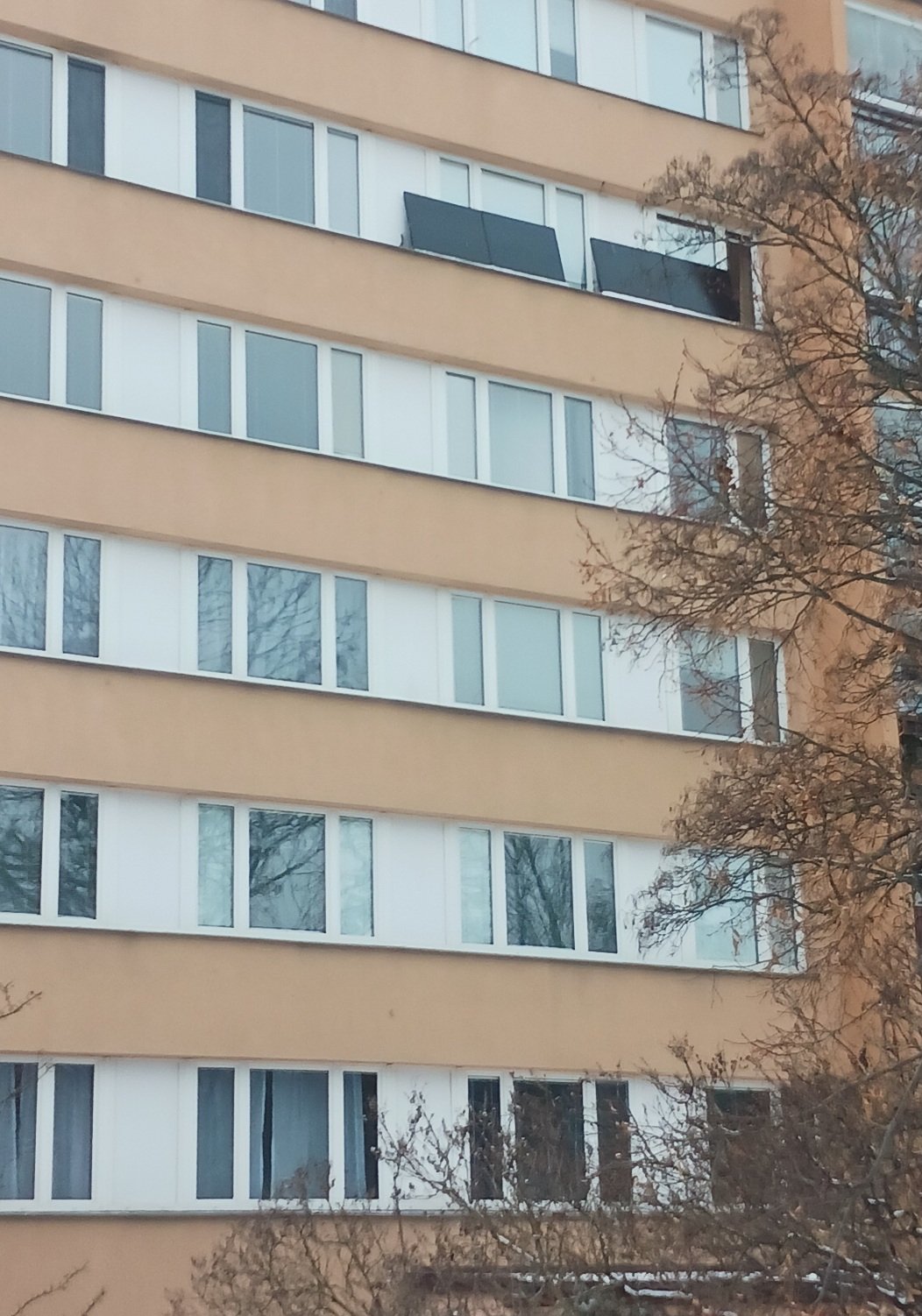

Dal jsem na balkon panel 450W. K tomu off-grid měnič 1kW a 4x lifepo 230Ah. Bohužel není
tak není co testovat. Zatím jsem měl maximum 350W. Budou na to připojený světla, PC a drobné spotřebiče. Časem počítám s invertorovou lednicí.
