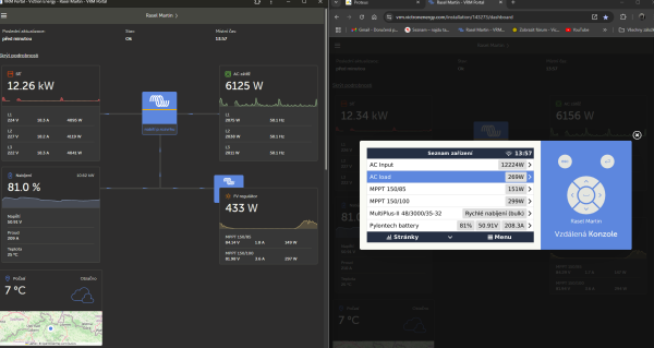

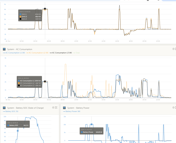

Zdravím, obracím se na Vás s pomocí. Jsem u Deltagreen, a napsali mi toto:
Dobrý den,
v rámci vyhodnocení flexibility připravujeme úpravu, abychom byli schopni vyhodnotit i aktivovanou spotřebu mimo naše přímé řízení na fve/baterii, především zvýšenou spotřebou v době přebytku elektřiny v síti.
Při procházení dat jsem narazil na data z vašeho střídače, která nejsem schopen úplně vysvětlit. Při aktivování nabíjení baterie u vás systematicky vidím v identický čas zvýšenou spotřebu (což je v rámci aktivace flexibility žádoucí). Nicméně, součet hodnoty nabíjení baterie a spotřeby je vyšší než hodnota odběru ze sítě. Tato situace není izolovaná jen na aktivaci flexibility, stejný efekt vidím rovněž při nabíjení baterie v noci v rámci automatického řízení. Pro ilustraci posílám v příloze příklad z 18.12. z nočního nabíjení z VRM; kdy hodnota na síti je cca 12 kW, spotřeba domácnosti 6 kW a odběr baterie 10 kW. V této souvislosti by mě zajímalo, jakým způsobem/jestli doma spotřebu aktivně řídíte a jestli tušíte, proč by k tomuto efektu mohlo docházet? Budu vám moc vděčný za jakékoliv informace.
Moc vám děkuji a přeji hezké svátky.
S pozdravem,[/i]
Ja o tomoto problému vím, ale nějak mě to neomezovalo, a nevím čím by to mohlo být. Teď jsem vyměnil Venus za Cerbo, aktualizoval všechny jednotky multiplusu a stejně problém přetrvává.
Jde o to, že VRM ukazuje jiné hodnoty(ty nepravdivé) než konzole, která ukazuje správně. Děje se to při nabíjení ze sítě, jde třebas 12kw sítě, do baterek jde nějakých 10,62 kw. V tu současnou dobu jde do AC zátěže 6,125kw. Což je přesně půlka ze sítě. ale v domě nic neběží, což ukazuje správně konzole.
Nějak bych chtěl tento problém vyřešit, ale nic mě nenapadá:/
děkuji s pozdravem Martin

Re: Paralelní zapojení Multiplus II 3000
Pomohlo by keby si si do podpisu doplnil tvoju FVE, aby človek vedel aké presne komponenty máš v systéme
Takáto odchýlka mi pripadá ako keby bolo niečo zle zapojené. Nemáš nejaký 3F spotrebič napojený časť na FVE a časť na DS? Čím meriaš ACin vstup?

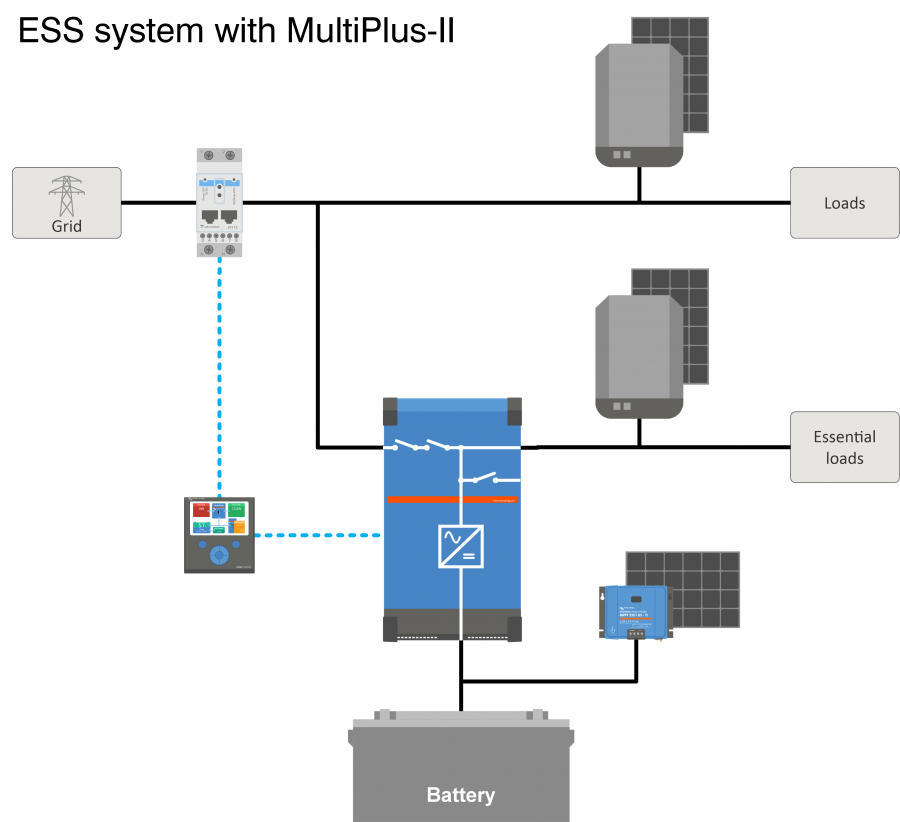

Divné to nemusí byť, lebo konzola ti ukazuje smartmetre samostatne. VRM ti zobrazuje údaje zo všetkých týchto zariadení.

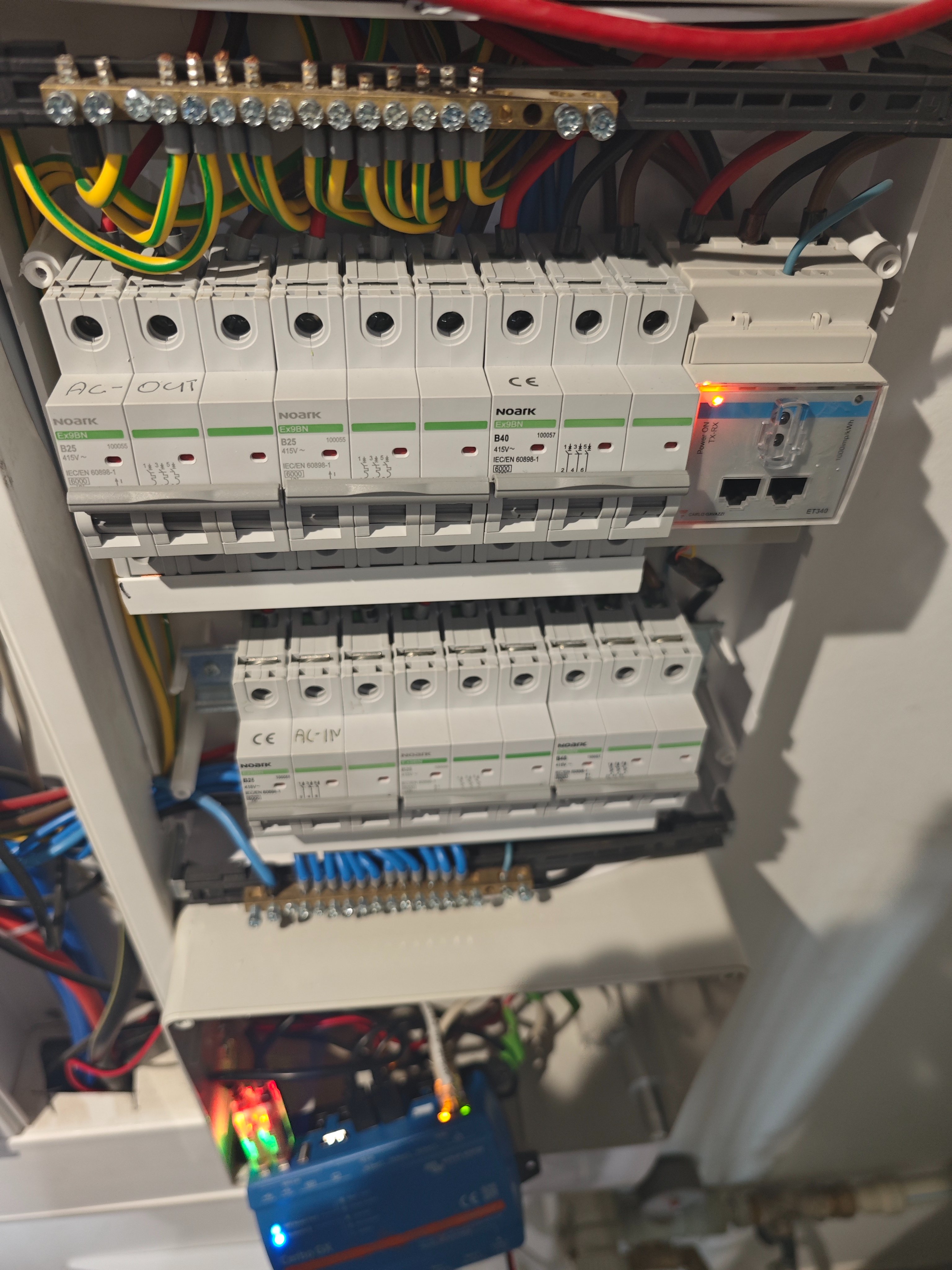

Dovolím si tvrdiť, že chyba je vo smartmetri na výstupe. Daj sem fotku ako máš zapojený ten smartmeter na výstupe a ako ho máš nastavený v konzole. Aký presne model to je?
Podľa manuálu (a aj podľa community) sa nedá merať ACout výstup cez smartmetre, keďže tieto informácie berie systém z meničov. Takže by ma zaujímalo ako si to zapojil a ako to máš nastavené
Edit: máš zapnuté v ESS "AC output in use"? Podľa mňa nie, lebo ti nezobrazuje "critical loads" vo vrm, čo zobrazuje pri ESS.
AC output in use, asi není zaplej to je pravda, jestli to je to co myslím, tak pak to dělalo ještě větší podivnosti.
Foto přidám až se dostanu k elektrárně jednu tu mám z minulosti

Delalo to podivnosti lebo to máš zle zapojenéraslik píše: ned led 05, 2025 2:24 pmDiablo1st píše: ned led 05, 2025 2:10 pmDivné to nemusí byť, lebo konzola ti ukazuje smartmetre samostatne. VRM ti zobrazuje údaje zo všetkých týchto zariadení.
Zapni si v ESS AC output in use. Ten elektromer na výstupe odpoj a bude ti ukazuje +/- korektné hodnoty.
