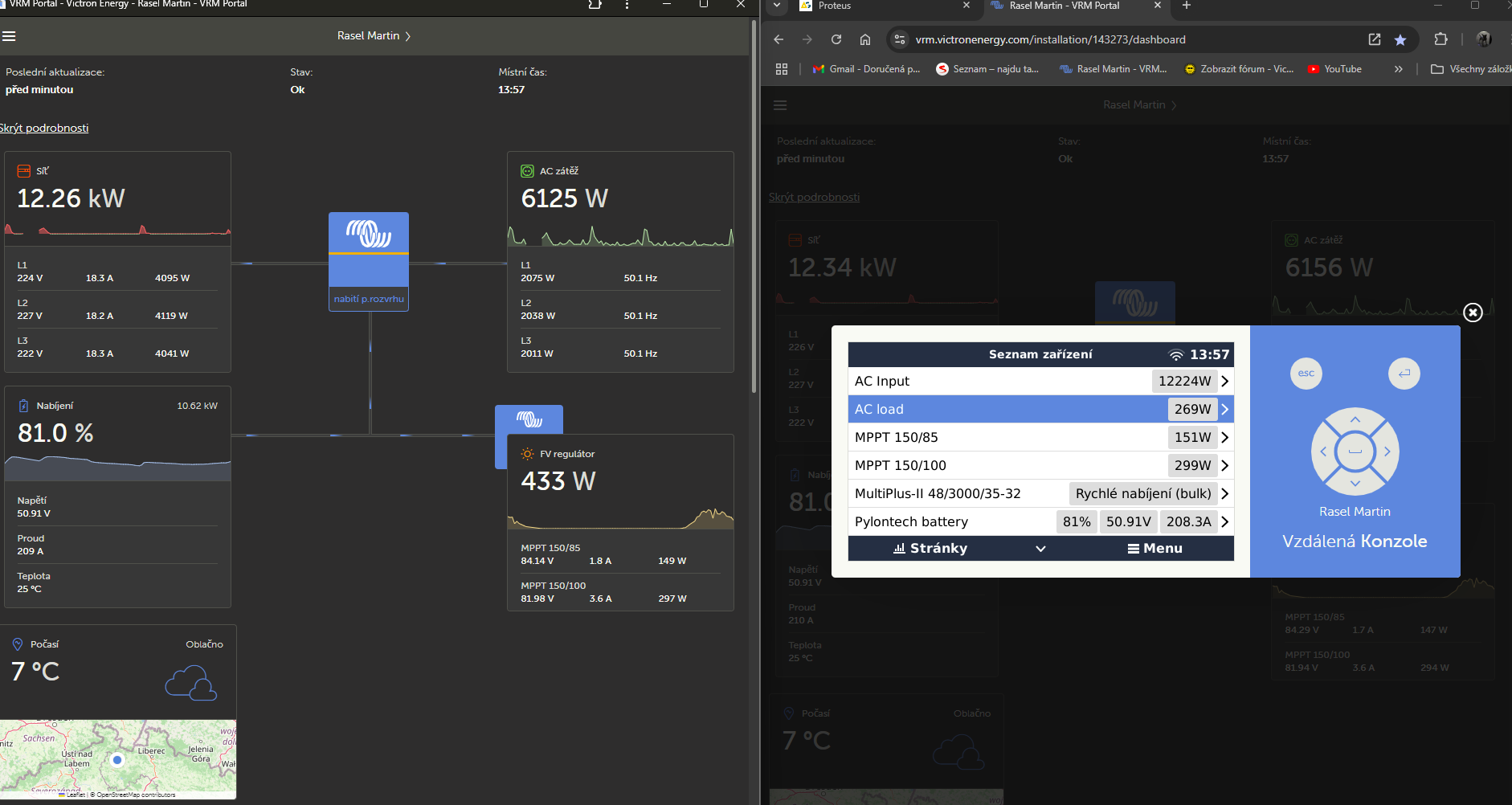

Ja o tomoto problému vím, ale nějak mě to neomezovalo, a nevím čím by to mohlo být. Teď jsem vyměnil Venus za Cerbo, aktualizoval všechny jednotky multiplusu a stejně problém přetrvává.
Jde o to, že VRM ukazuje jiné hodnoty(ty nepravdivé) než konzole, která ukazuje správně. Děje se to při nabíjení ze sítě, jde třebas 12kw sítě, do baterek jde nějakých 10,62 kw. V tu současnou dobu jde do AC zátěže 6,125kw. Což je přesně půlka ze sítě. ale v domě nic neběží, což ukazuje správně konzole.
Nějak bych chtěl tento problém vyřešit, ale nic mě nenapadá:/

Divné to nemusí byť, lebo konzola ti ukazuje smartmetre samostatne. VRM ti zobrazuje údaje zo všetkých týchto zariadení.
Dovolím si tvrdiť, že chyba je vo smartmetri na výstupe. Daj sem fotku ako máš zapojený ten smartmeter na výstupe a ako ho máš nastavený v konzole. Aký presne model to je?
Podľa manuálu (a aj podľa community) sa nedá merať ACout výstup cez smartmetre, keďže tieto informácie berie systém z meničov. Takže by ma zaujímalo ako si to zapojil a ako to máš nastavené
Edit: máš zapnuté v ESS "AC output in use"? Podľa mňa nie, lebo ti nezobrazuje "critical loads" vo vrm, čo zobrazuje pri ESS.

Diablo1st píše: ned led 05, 2025 2:10 pmDivné to nemusí byť, lebo konzola ti ukazuje smartmetre samostatne. VRM ti zobrazuje údaje zo všetkých týchto zariadení.
AC output in use, asi není zaplej to je pravda, jestli to je to co myslím, tak pak to dělalo ještě větší podivnosti.
Foto přidám až se dostanu k elektrárně jednu tu mám z minulosti

Delalo to podivnosti lebo to máš zle zapojenéraslik píše: ned led 05, 2025 2:24 pmDiablo1st píše: ned led 05, 2025 2:10 pmDivné to nemusí byť, lebo konzola ti ukazuje smartmetre samostatne. VRM ti zobrazuje údaje zo všetkých týchto zariadení.
Zapni si v ESS AC output in use. Ten elektromer na výstupe odpoj a bude ti ukazuje +/- korektné hodnoty.

Malý update:
Včera sme s Martinom riešili zapojenie jeho FVE a zistili sme, že niektoré veci nemá dobre zapojené a bude treba to prerobiť (to je tak, keď to zapájajú ukrajinci bez znalostí
). Hlavne treba prekontrolovať napojenie fáz, lebo sa zdá, že L1 u smatmetru nie je L1 u meničov.
V jeho prípade, kedy má celý dom napojené na meniče, nie je potrebné mať žiadny smartmeter. Na vstupe sa smartmeter použiť dá ako GRID meter, ale nie je to nutné. Občas meniče merajú troška nepresne, takže v takomto prípade vie smartmeter pomôcť.
Na výstupe sa smartmeter použiť nedá, výstupy VŽDY merajú meniče.
