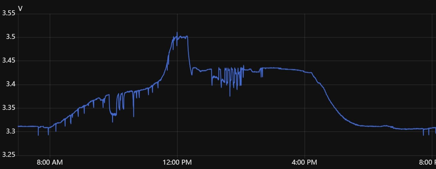

Přemýšlím, jestli mám pak na léto trochu snížit napětí, nebo je to v pohodě.
Aktuálně mám nastavený boost 3.5V na 30 minut aby byl čas na případné balancování jistotu, že jsme na 100%
A potom float někam okolo 3.43V aby se šlo do večera pořád se 100%
V té float fázi je proud na nule kromě občasných špiček v odběru
Co si myslíte vy o tomhle nastavení?
