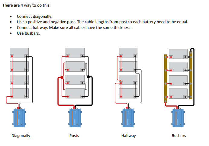

Spojiť všetky články paralelne, nabiť na 3.6V až kým prúd neklesne na cca 0.05C (pozri datasheet), potom odpojiť od nabíjačky nechať povedzme 24 hodín zrovnať. Potom sa môžu zapojiť do série a používať.nycco píše: sob dub 27, 2024 1:29 pmahoj, co prosím tě máš na mysli přesně tím "top balancing na začátku" dik za odpověď
Len treba použiť prepojky s nízkym odporom a + pripojiť na jednej strane a - druhej, viď príloha.

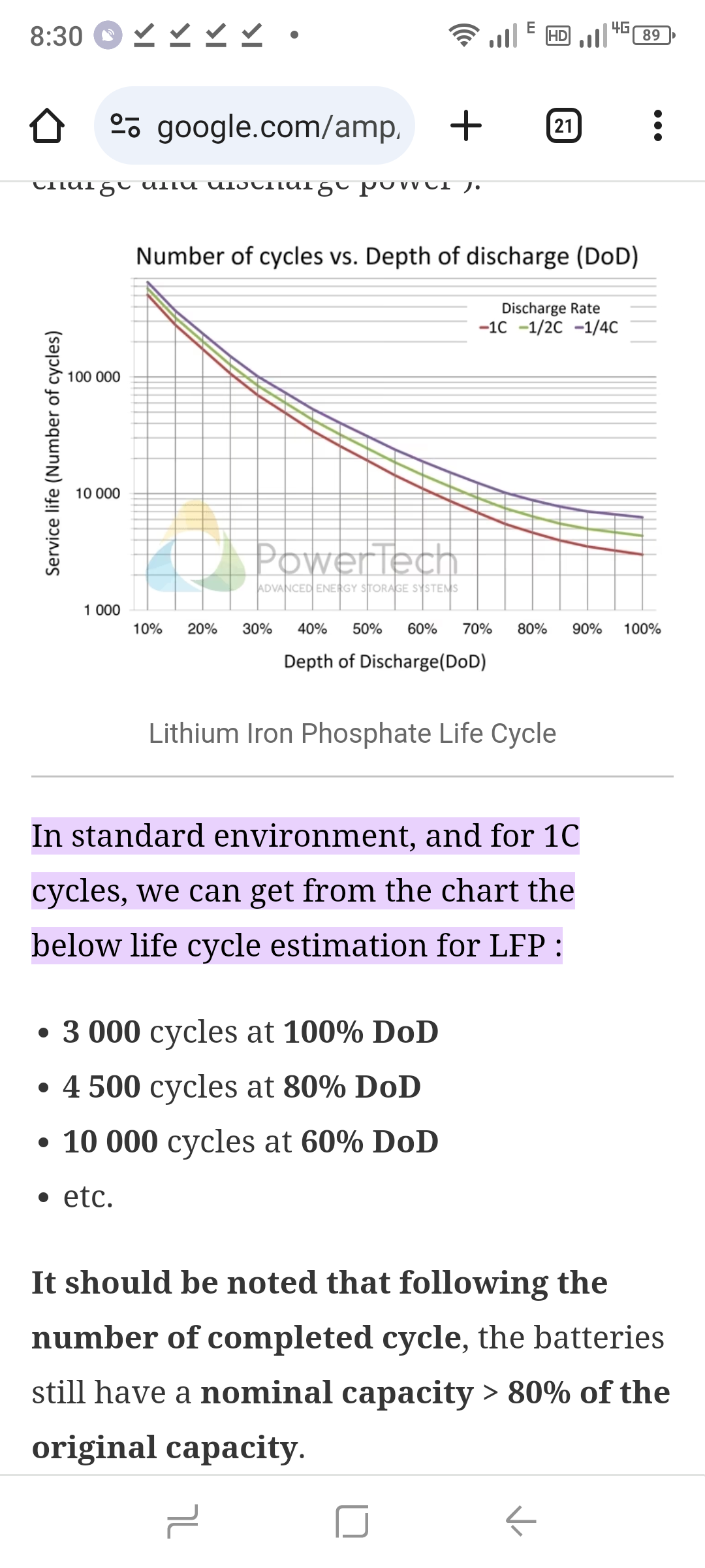

- Příspěvky: 7426
- Reputace:1058
Tak třeba u těch LG Chem je to v datasheetu přímo popsané. 3000 100%, 6500 80%.
A u olova je to ještě mnohem větší rozdíl. Jsou k tomu grafy.

cipis: Dik. To je slusne. Ja mam CALB, tam v datasheete ani prd, pozeral som aj nejake EVE a CATL a nikde nic.

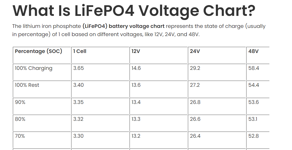

100% kapacity u LiFePO4 asi znamená nabíjet na 3,65V/článek, což asi nikdo soudný nedělá. Nabíjení bulk na 3,45V/článek bude asi někde okolo 90%, i když měřiče resetujeme na 100%. První sadu 280Ah jsem nabil a zapojil asi před rokem, do provozu uvedl někdy v polovině června. Druhou sadu 300Ah myslím v srpnu. 30.4. pěkně svítilo, baterky nabité, zátěž téměř žádná, na regulátorech 55,2V, tak jsem kouknul do BMSek a asi OK. Obě JK 200A/2A, jen asi jiný firmware, protože rozhraní vypadají trošku jinak, napětí také moc nesedí, tak těžko říci, jak je to s celkovou přesností.

3.35V je málo sice to taky vyšplhá na 100% ale za dlouhý čas......
Takže se většinou nastavuje 3.45V bulk (délka 0.5-1 hodinu) a 3.35V float.

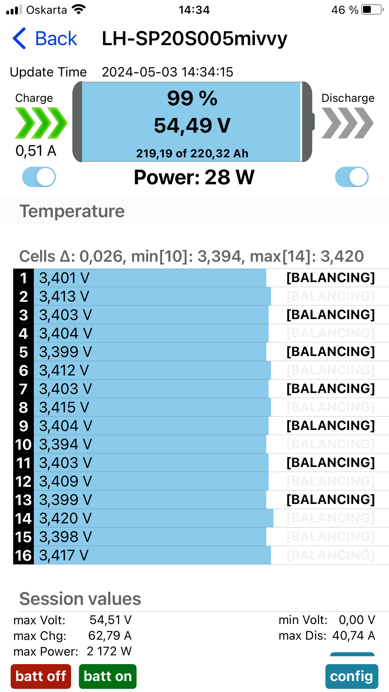

na tom, jakou fazi ma mppt nezalezi. Je to jen stav. Ale zalezi na tom napeti. nema cenu balancovat pod 3,4V coz je 54.4V na packu. Ten slabej tam to napeti uz nenazene pokud mas spotrebu vetsi nez da ten malej. Pri prvnim vetsim odberu to napeti spadne na float napeti a uz ho nahoru nedostanes.

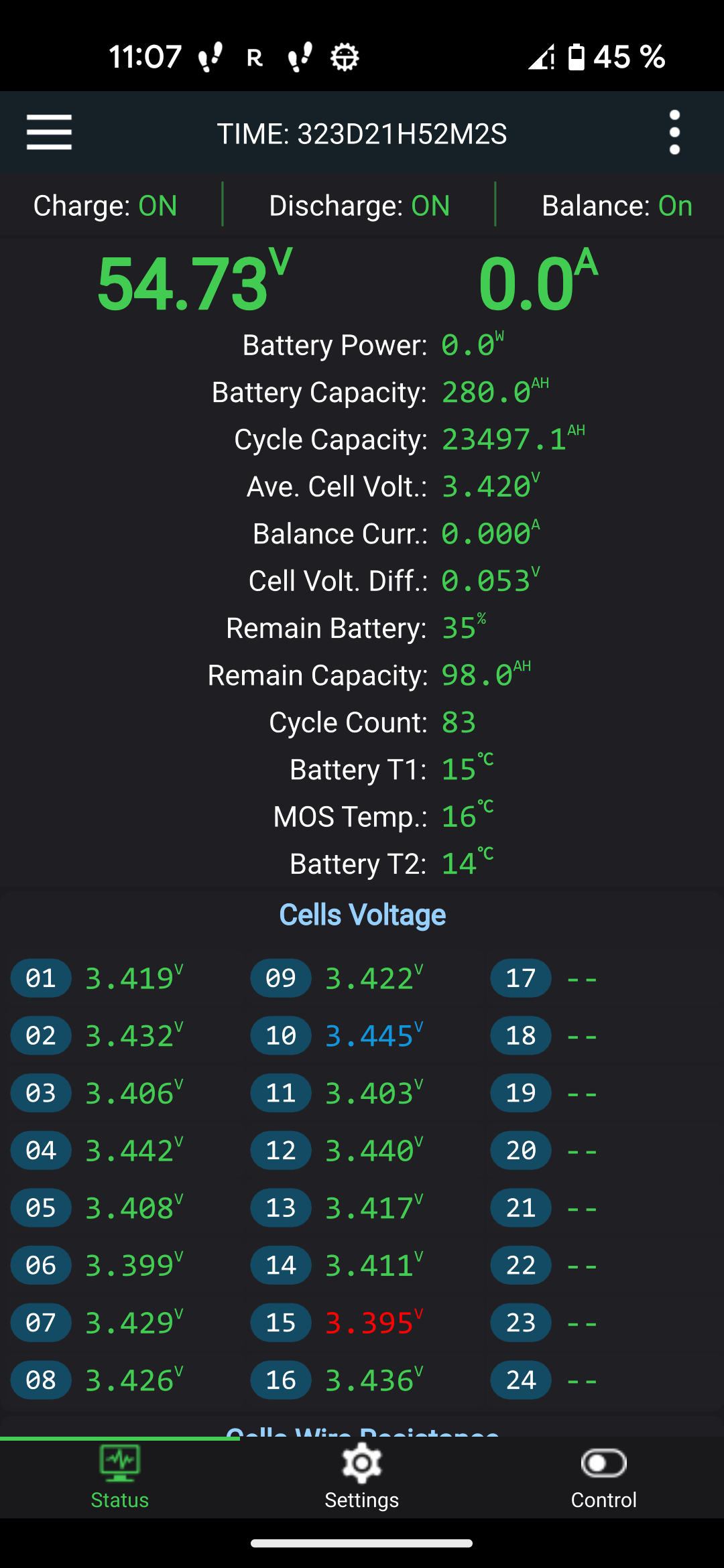

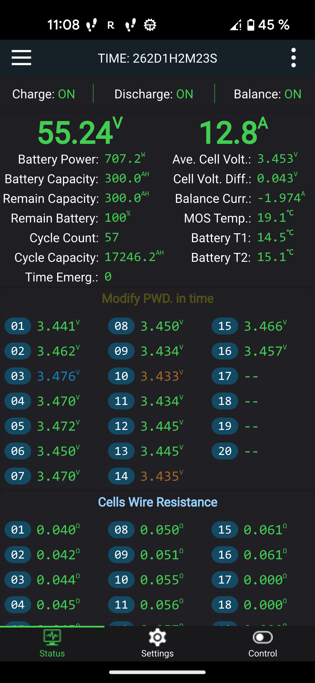

Balancovat má smysl pouze jak má článek víc jak 3.36V ale u 3.36V se to ještě nebude rozjíždět až když bude ke 100% co je víc jak 3.4V.

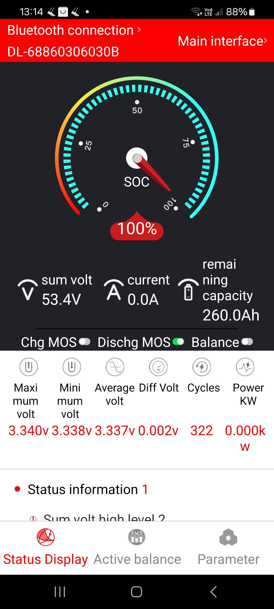

Mám nastaveno ABS=3,37 V a EQU=3,40 V. Zvlášť u starších LiFePO se mi jeví jako nutnost spouštět EQU denně (když je z čeho brát), jelikož zejména starší články mají velmi rozdílnou míru samovybíjení a pokud se to nesrovná každý den, je toho náboje potom na vyrovnání hodně a to už může být rizikové, že některé články ujedou mimo předpokládané meze. Typicky první jarní vyrovnání po delším slunečním půstu je nutné hlídat a případně manuálně korigovat. Paliče mám nastaveny na 3,40 V a v případě ohřevu chladiče balancérů se výstupní úroveň napětí nabíječů spojitě snižuje.rva píše: pát kvě 03, 2024 1:08 pmMožná se dá equalize využít i u lithia. Já to teda nepoužívám, ale dovedu si představit, že někdo drží přes léto baterie nízko a jednou za čas proběhne "equalize" aby se spustilo balancování a články se mezi sebou srovnaly.
Novějším článkům většinou postačí 0,005 C balančního proudu na pravidelné vyrovnání, pro starší mám nastaveno 0,02 C.
