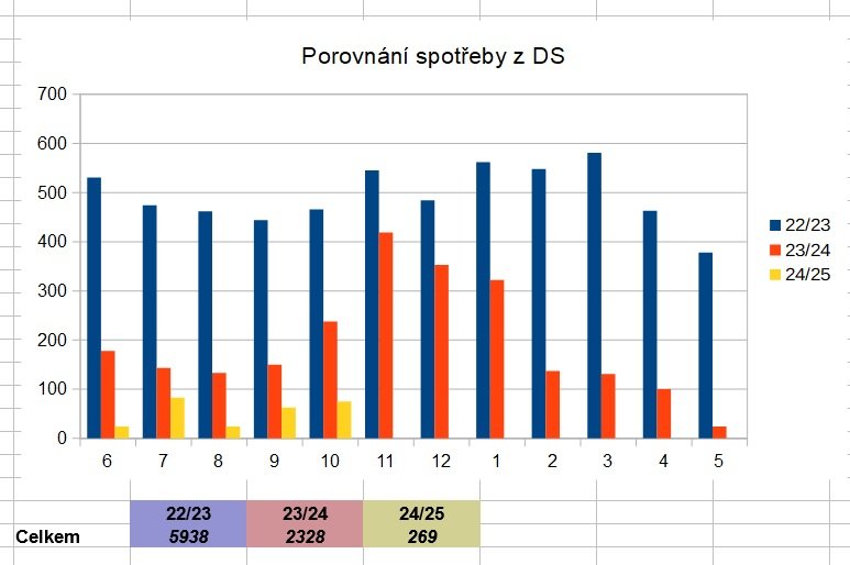

Re: Ostrovní FVE - výzkumná "chytrá" chata Štramberk
Tak nakonec ten říjen nedopadl až tak špatně, jak hlavně na začátku vypadal. I v říjnu se podařilo udržet spotřebu z DS pod 100kWh. A teď příjdou ty tři zajímavější měsíce, kdy je stanoven nový cíl udržet to pod 200kWh. Hmm. uvidíme ...
Zajímalo by mě, co se stalo v červenci, že byla vyšší spotřeba z DS?
Červenec = skrytá technická závada
Bylo špatné těsnění na výstupu ze studny a protože to trochu protékalo, tak vodárna spínala častěji a protože jsem ještě neměl spuštěný online monitoring spotřeby z DS (respektive ne včetně venkovní části elektroinstalace), tak se na to přišlo až při měsíčním odečtu elektroměru

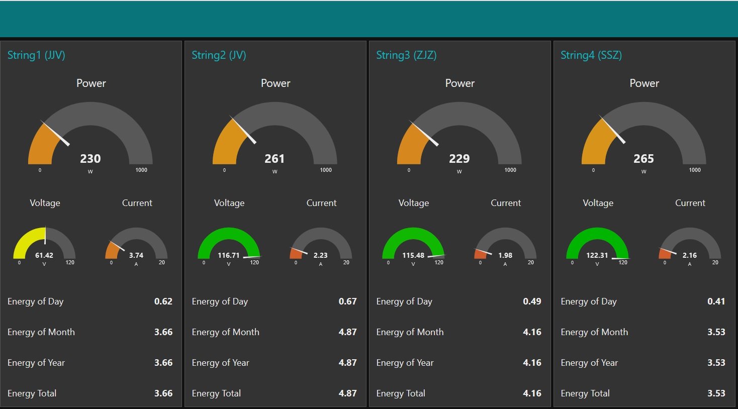

Přezbrojení MPPT regulátorů
Dneska je u nás opět nicmoc počasí, tak jsem se konečně dostal k výměně MPPT regulátorů. Místo MPPT EASUN různých typů jsou nyní zapojeny 4x MPPT Epever XTRA4415N.
- skybor
- Příspěvky: 1523
A když už nové MPPT, tak samozřejmě i nový monitoring. Konečně mám nějaký rozumný přehled co jednotlivé stringy vyrábějí (tedy dneska spíš nevyrábějí).
Zrovna dneska je úplně jedno kam jsou panely otočeny (sever vyrábí stejně jako jih) ...
Cez co to vycitavas?..
3x GWL SUN-2000G paralelne
- skybor
- Příspěvky: 1523
Epever MPPT (RS485) -> USR-W610 (RS485/Eth WiFi) -> NodeRED
- skybor
- Příspěvky: 1523
MPPT Epever XTRA4415 propojeny pomoci dvou drátů (využity dvě žíly z klasického UTP kabelu) s převodníkem RS485/Net USR-W610 (protokol Modbus)
Nastavení převodníku USR-W610
UART Network
Softwarově jsem využil a upravil tento projekt - Epever Nodered Dashboard
https://github.com/AdamWelchUK/NodeRedEPEverDashboard
UART Network
