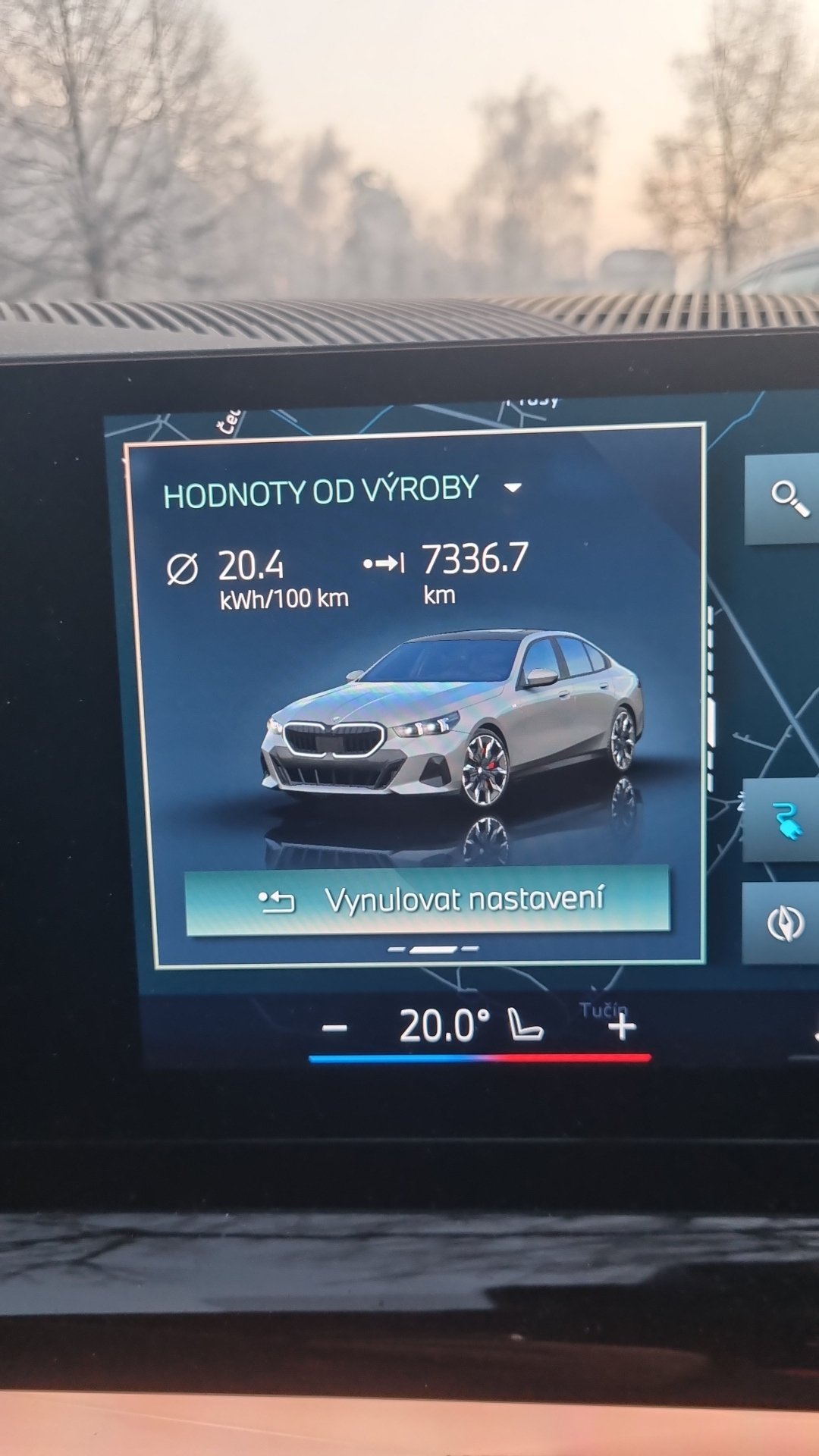

[attachment=0]IMG-20241230-WA0001.jpeg[/attachment]
Jinak spotřeba EV od výroby je tato cca léto 18kWh a zima 22kWh,ale hodně poskakuji po mĕstĕ a vic protopim jak projedu, ještĕ jsem auto neškrábal.Předehřev auta je návykový.
- Příspěvky: 3800
- Reputace:595
Re: Pokus o malou elektrárnu v garáži
U mě je celková spotřeba ustálená na 15.1kWh/100km. Teď jsem jel v pátek v -8˚C do Bukoviny Tatranské 230km ,1000m.nm nabíjel jsem doma z FVE na 100% a 48% sežrala jízda tam a dnes zpět 40% i se zácpama skoro dvě hodiny ,dálnicema145km , parkovným s popojížďkama na místě. Jako super efektivita u mě na 4x4 s 380kW , 88% z 75kWh baterky a ujeto 450km . Na fuckbuku už škodovkáři pláčou a ukazují 28kWh/100 se zadokolkama a největší baterkou pod podlahou.

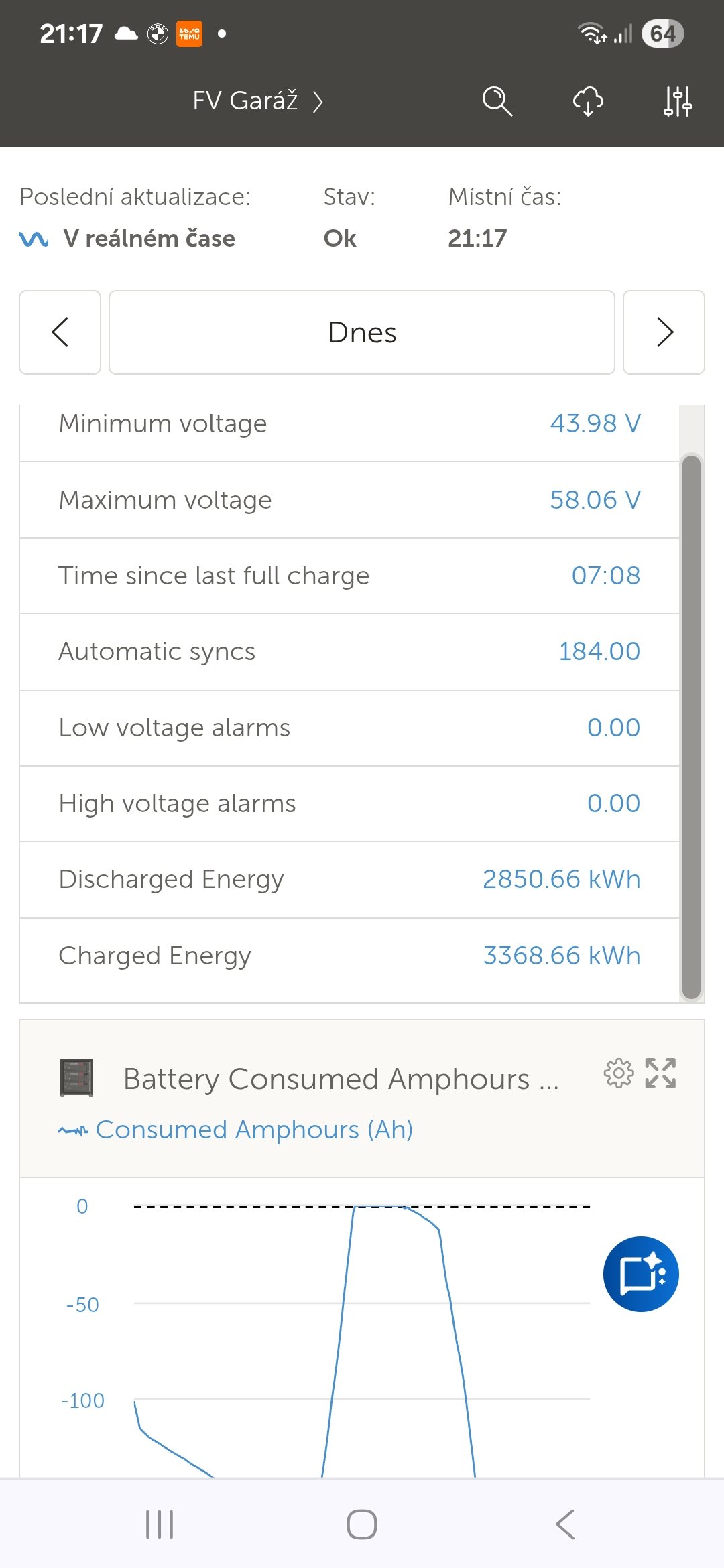

Mám cca 20% ztrátu v bateriich mix starého olova a lifepo.To se mi zdá na dnešní dobu hodnĕ.
Kolik máte ztrátu vy co máte čisté lifepo4 baterie???
- Příspěvky: 4288
- Reputace:991
- Výkon panelů [Wp]: 10650
O dosť menej.
