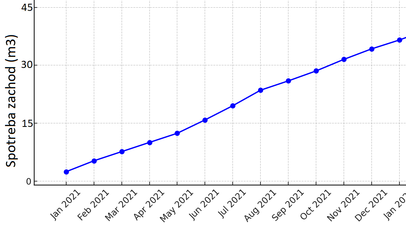

Re: Dešťovka v domácnosti
ja jsem resil dedstovku pred dvema lety skrz odvodu vody od baraku pryc + zalevani (jsme v suche oblasti). Pred samotnym zacatkem jsem jeste zacal sledovat spotrebu vody pri splachovani (prutokomer + esp32). Voala a po roce mereni jsme byli na 34m3, coz mi prislo docela dost na proplacani pitne vody (ok, bylo to obdobi koronacu, takze se vice cvrkalo doma nez v hokne).Takze mensi poznatky se "stavbou"
1,vybrat co nejvetsi nadrz co jde (vybral jsem 10m3 nadrz z polska, cca 19tisic)
2,spravne si navrhnout jimaci prepad, kam se bude odvadet voda, kdyz bude nadrz jiz plna. Ja se rozhodl udelat plosnej vsak z kameniva mezi stromky na zahrade.
3,Krome gajgry, tak vytvorit predfiltracni komoru pred samotnou nadrzi. Jak zminil @Mex, pyl a listi jsou dost velci nepratele. Takze vybetonovana sachta cca 60x60x40cm , kde je cca 20cm hladina pro usazovani bordelu co gajgry nepoberou. Mezi prepad do nadrze je jeste vybaveno sitem + do samotne nadrze vede KG Tkus 200, ktery je vyplnen drti cerneho uhli pro zachyceni pilu a drobneho bordelu (cistim 2x v sezone proplachem vapkou).
4, V mem pripade jsem se rozhodl pro 100l vodarnu skrz eliminaci casteho spinani pri zalevani (nechtel jsem ponorne cerpadlo). Cerpadlo je v technicke mistnosti, kde jsem mohl udelat okruhy pro zahradu a zaroven na splachovani, kde je jeste externi filtrace (1x sito, 1x nylon, 1x cerne uhli). Vodarna je IBO WZI 750 100l a samotnou spotrebu jsem nikdy nemeril, ale mohl bych zpetne ji vypocitat.
spotreba vody splachovani 2021

Na desinfekci cca 36m3 spotřebuji necelé 2l chlornanu.
