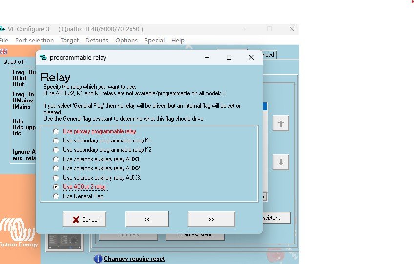

pro to ovládání acout2 se asi musí spustit nějaký asistent, a netuším který. Máte někdo ten návod? Relé na Cerbu si zkrotím přes node red, to asi dokážu sám. Stačí ten aux u 3f systému zapojit jeden, nebo se nějak musí propojit všechny tři, a je jedno na kterým z těch tří?
Diablo1st
- Příspěvky: 2248
- Reputace: 214
Re: Vytěžování Victron
Karle je to Asistent Programmable Relay
S tým Aux prepojením si teraz nie som istý, ale na spínanie ACout2 v 3F sa mi zdá, že sa musia všetky aux vstupy spojiť paralelne.
