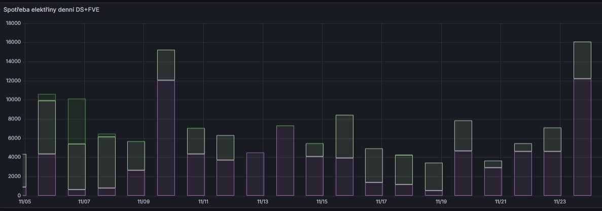

Máme sazbu D25d a aktuálně zjišťuju, že se s tím opravdu dá celkem slušně přes zimu fungovat (NT - 3 hodiny odpoledne a 5 hodin v noci), ale nemáte někdo praktické (myslím tím opravdu reálné) zkušenosti srovnání D25d a D61d? Sice asi nemám baterku, s kterou bych přežil eventuálních 5 dní temna (přes týden), ale je pravda, že ta víkendová spotřeba je u nás většinou vyšší a kdybych vždy v neděli ještě dobil baterky i bojler do plna, možná by to za pokus stálo.PetrV2 píše: sob srp 31, 2024 11:02 amCo D61d (víkendová)? V zimě dobít baterky ze sítě o víkendu a přes týden se snažit je udržet. Nízký tarif je pátek 12:00 - neděle 22:00. Máte to tak někdo?
PS: Asi spíš jen teoretický dotaz ... Jen tak pro zajímavost.
Příklad - dva víkendy, kdy se moje milá trochu rozparádila
(fialová je spotřeba z DS)
Naposledy upravil(a) skybor dne stř pro 04, 2024 10:21 pm, celkem upraveno 1 x.
