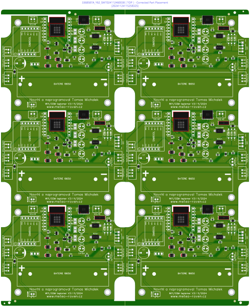

Borci, tak mě napadlo... Jsme tu v podstatě komunita co si ráda "bastlí" a tvoří svoje řešení... Nebylo by spíš lepší vám nabídnout čistě jen osazené desky a program už si do toho nalejete každý sám jak je libo? Desky vypadají takto, a z Číny dorazí již částečně osazené... Spotřeba v deep sleep se pohybuje okolo 9uA
873085865644032-Produce_DanZhi.SMT_Snapshot.Top.3368587A_Y62.SMT024112460038 (2).png

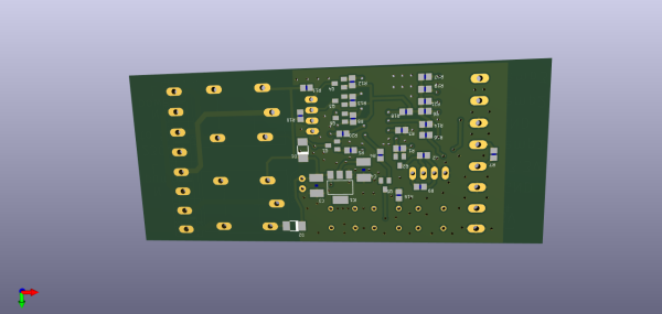

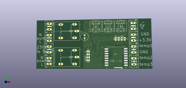

Monžá by jsme mohli někde udělak koutek "vyměním desku na ESP". Mě tady vyzbejbejvají destičky na esp12, 2x relé, svorky na 2x DS18B20 nebo jiný čidla, leveshift na 5V I2c (pro snadný připojení LCD1602nebo 2004 5V s PCF8574) a leveshift na 5V UART + 3 tlačítka...
solartermostat pasuje do držáku DPS 100mm šířky na din lištu... Je to hodně stará věc, dělal jsem to někdy před šesti lety, dnes by to vypadalo drobek jinak. Ale funguje to. samozřejmě leveshifty se nemusí osazovat, stačí kousek drátku a dá se zapojit 3.3V i2c OLED nebo nějaký UART 3.3V převodníky dle potřeby...
a pak taky destičky do klimatizací Panasonic na ESP32-C3 mikro. Zase je tam levelshift na UART, a dál vlastně nic, odpor a plošky na připojení DS18B20...

solartermostatb.pngsolartermostat.png solartermostat pasuje do držáku DPS 100mm šířky na din lištu... Je to hodně stará věc, dělal jsem to někdy před šesti lety, dnes by to vypadalo drobek jinak. Ale funguje to. samozřejmě leveshifty se nemusí osazovat, stačí kousek drátku a dá se zapojit 3.3V i2c OLED nebo nějaký UART 3.3V převodníky dle potřeby...

Hele u mě by to poštovný nebylo víc než deska... Jsou částečně osazeny už Číňanem takže se pohybuješ v ceně za desku několik stovek... Koukám ty máš spíš desky tvořené s modulů. taky jsem to takto dřív dělal vyjde to cenově o něco lépe.

Z modulů... jak co, ten termostat je přímo na destičku ESP12, klimatizace na wemos ESR32, ale narouboval jsem tam ESP32-C3 supermini - ta destička se mi začíná líbit čímdál tím víc.
