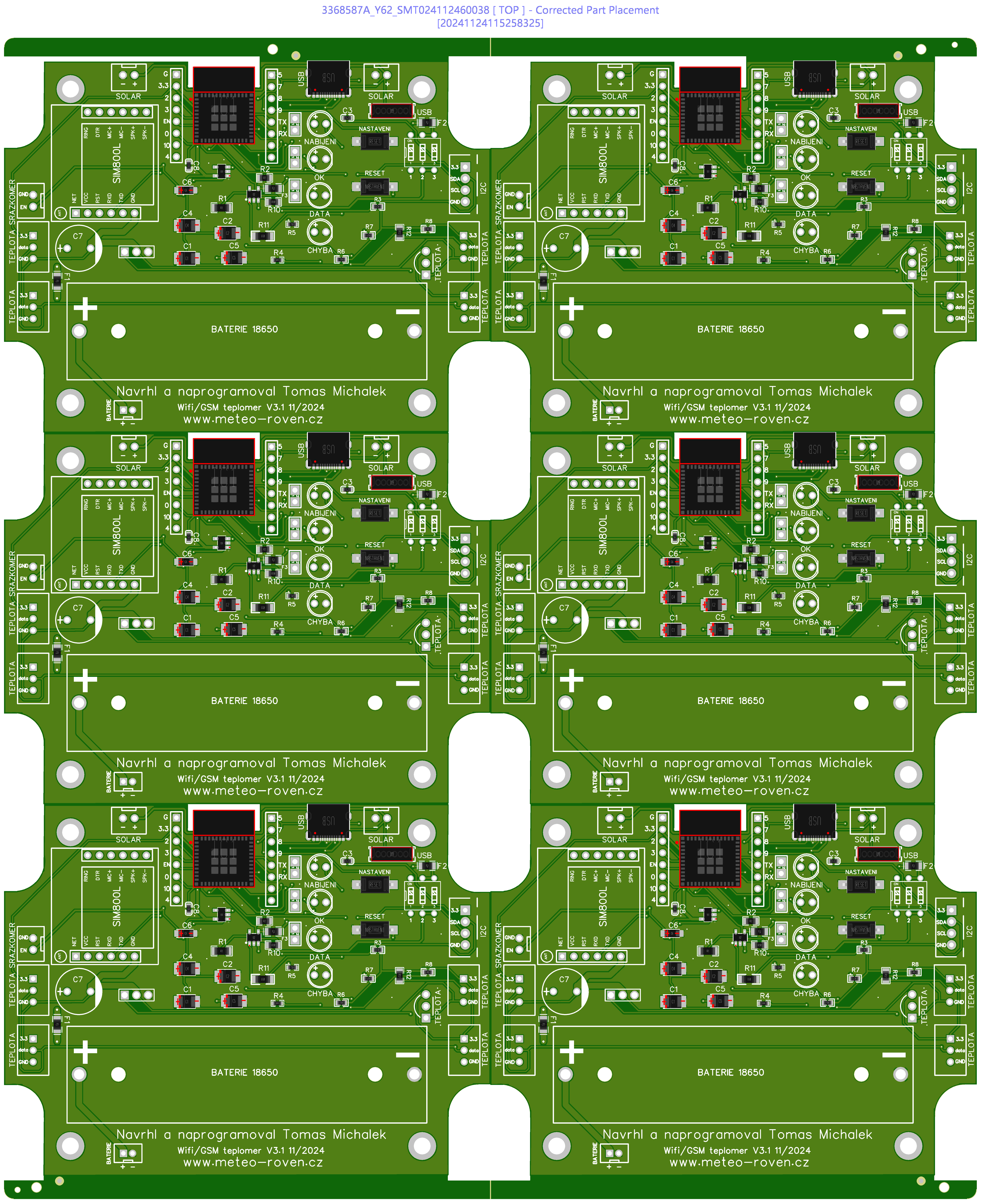

Borci, tak mě napadlo... Jsme tu v podstatě komunita co si ráda "bastlí" a tvoří svoje řešení... Nebylo by spíš lepší vám nabídnout čistě jen osazené desky a program už si do toho nalejete každý sám jak je libo? Desky vypadají takto, a z Číny dorazí již částečně osazené... Spotřeba v deep sleep se pohybuje okolo 9uA

jak resis ten srazkomer kdyz jdes do deep sleep modu? beres to jakoze impulz ze srazkomeru soulzi i jako wake up?

Zatím používám srážkoměr jen na wifi... Jako wake jinak trvale spánek. Funguje to ok a měří přesně. Chystám se k tomu přes zimu sednout a vymyslet tomu lepší logiku a využít i na GSM...

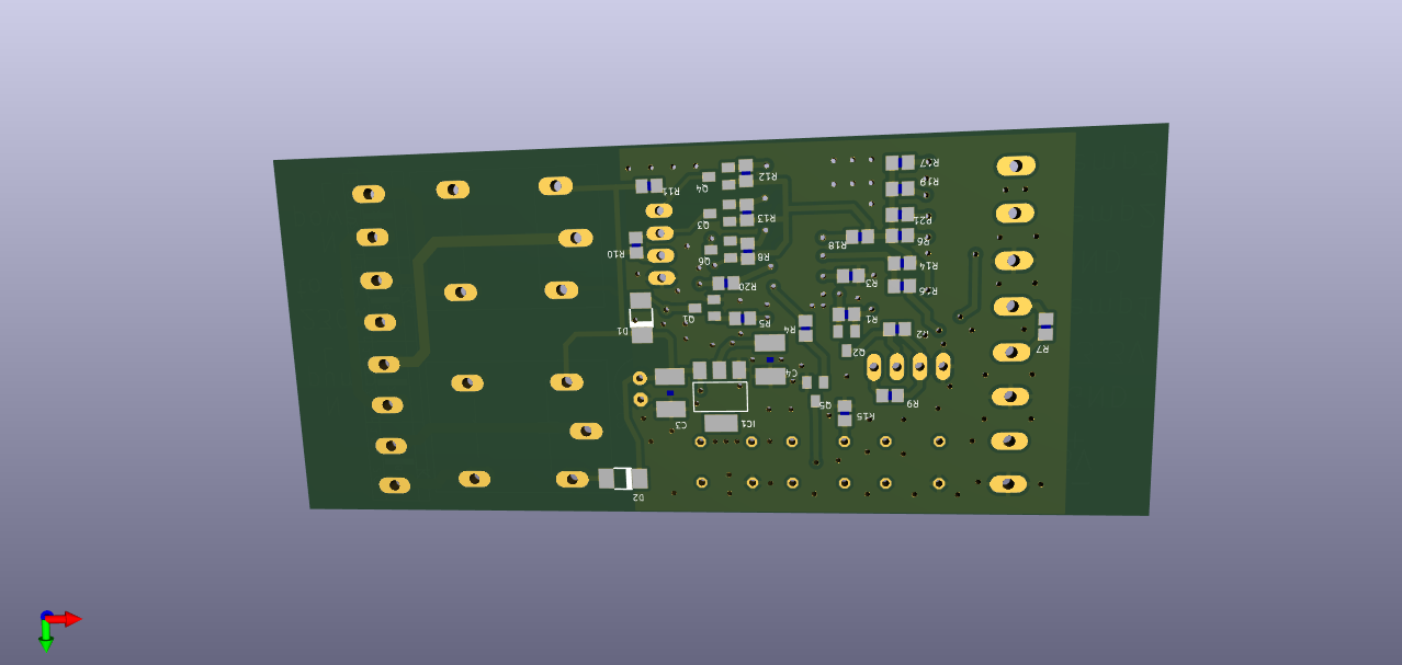

Monžá by jsme mohli někde udělak koutek "vyměním desku na ESP". Mě tady vyzbejbejvají destičky na esp12, 2x relé, svorky na 2x DS18B20 nebo jiný čidla, leveshift na 5V I2c (pro snadný připojení LCD1602nebo 2004 5V s PCF8574) a leveshift na 5V UART + 3 tlačítka...
solartermostat pasuje do držáku DPS 100mm šířky na din lištu... Je to hodně stará věc, dělal jsem to někdy před šesti lety, dnes by to vypadalo drobek jinak. Ale funguje to. samozřejmě leveshifty se nemusí osazovat, stačí kousek drátku a dá se zapojit 3.3V i2c OLED nebo nějaký UART 3.3V převodníky dle potřeby...
a pak taky destičky do klimatizací Panasonic na ESP32-C3 mikro. Zase je tam levelshift na UART, a dál vlastně nic, odpor a plošky na připojení DS18B20...

Hele u mě by to poštovný nebylo víc než deska... Jsou částečně osazeny už Číňanem takže se pohybuješ v ceně za desku několik stovek... Koukám ty máš spíš desky tvořené s modulů. taky jsem to takto dřív dělal vyjde to cenově o něco lépe.kodl69 píše: pon pro 02, 2024 8:40 pmMonžá by jsme mohli někde udělak koutek "vyměním desku na ESP". Mě tady vyzbejbejvají destičky na esp12, 2x relé, svorky na 2x DS18B20 nebo jiný čidla, leveshift na 5V I2c (pro snadný připojení LCD1602nebo 2004 5V s PCF8574) a leveshift na 5V UART + 3 tlačítka...
solartermostatb.pngsolartermostat.png solartermostat pasuje do držáku DPS 100mm šířky na din lištu... Je to hodně stará věc, dělal jsem to někdy před šesti lety, dnes by to vypadalo drobek jinak. Ale funguje to. samozřejmě leveshifty se nemusí osazovat, stačí kousek drátku a dá se zapojit 3.3V i2c OLED nebo nějaký UART 3.3V převodníky dle potřeby...
https://www.pcbway.com/project/sharepro ... 10e31.html
Možná by se mi tvoje jedna bateriová destička hodila, nechceš některou z mejch? Akorát poštovný bude víc než kolik ty věci stály...

Z modulů... jak co, ten termostat je přímo na destičku ESP12, klimatizace na wemos ESR32, ale narouboval jsem tam ESP32-C3 supermini - ta destička se mi začíná líbit čímdál tím víc.
Ten polák je dobrej ouchyl... Srážkoměr už tisknu, možná tam dám hal nebo dveřní kontakt, to by asi mělo stačit, nebudu to mít na baterku, ale využiju jeden pin u ESP který je na balkoně pro měření dvou stringů na zábradlí a spínání VO (po výměně VO na ulici je tam taková tma, že se to nedá, a mám na garáži směrem do ulice celou noc rozsvícený dva led refletory 5W (původně 10W, ale vytunil jsme je na max životnost), to jsme to dopracovali... asi tam ještě přidám detektor blesků https://esphome.io/components/sensor/as3935.html
