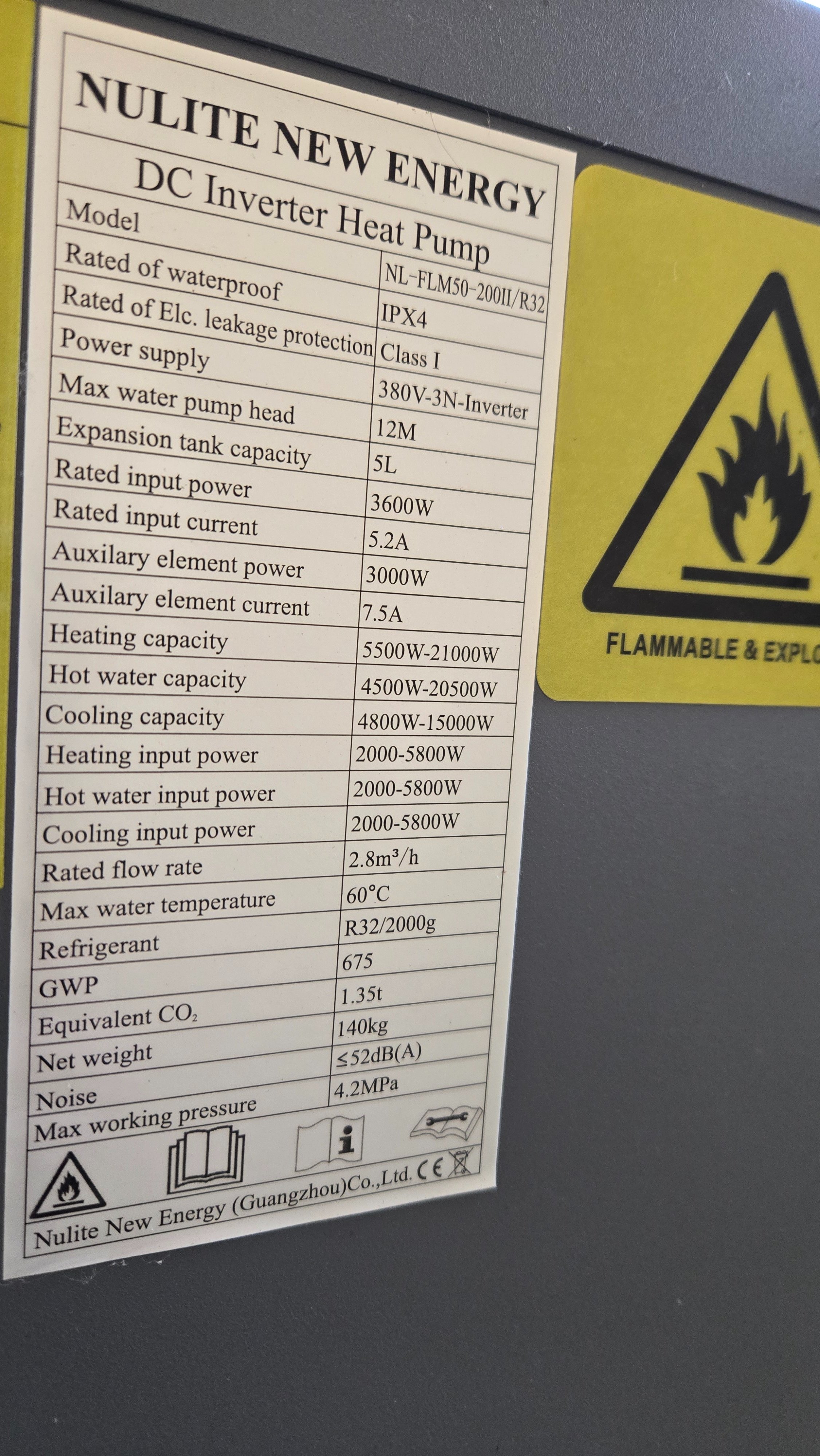

OK prikladam štitok nech si každý zoberie s toho čo chce ... rva máš pravdu keby bral 50kW za hodinu tak exekútor zbalí aj chalupu , ale boli časy keď som mal ober 48Kw za hodinu , za totača AKU do vody a garaži 2x3000 litrova nadrž 8.hod NT tarifa

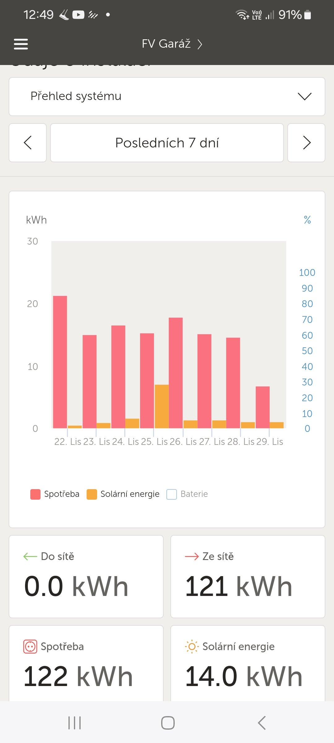

Kolik máš TZ domu?Ta spotřeba je hrozná.Já si vystačím.z cca 15kWh.

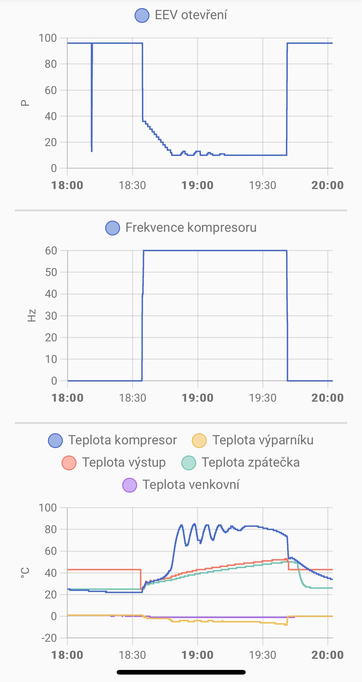

Dnesni ohrev TUV 48C omezeno 60Hz a EEV 10, venku 0C, regulace 10-13EEV. Puvodne jsem mel 65Hz a EEV 12 ale rychle namrzal vyparnik pri nastaveni 60Hz a EEV 10 namrza vyparnik daleko pomaleji. COP kolem 2.8
Nema nekdo graf EEV z jineho tepelka pro porovnani jak moc EEV reguluje jinde? Diky
