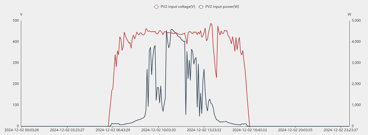

[] jo je to kuriozita, vypadá to na docela citlivé panely, i teď se ten string probouzí o půl sedmé ráno když je ještě totální šero a jede do 16:45 viz. příloha a občas v noci jen kolem úplňku , žádné veřejné osvětlení tady nemáme, takže je to pozdrav z Měsícekodl69 píše: pon pro 02, 2024 8:12 pmTomu je těžko uvěřit. .........

400V, 4W= 0.01A... Na měřáku, kterej musí mít rozsah do 20A... když by měl ADC 12bit rozlišení, tak je to 4096 hodnot, tj rozlišení 4.8mA, pro 14 bit vychází akorát ten 1mA, a to je prostě kvantizační šum. U leckerejch ADC bývá i víc než jeden bit... Fyziku neoblafneš, spíš je to ukázka toho, jak nějakej aparát něco ukáže na dipleji a kde kdo si myslí, že když je to na displeji, tak je to pravda. Zkusi načíst něco o měření, o ADC, šumu, chybách a td...
Fakt ne, je to chyba měření, to napětí tam asi bude, to nerozporuju, na druhým stringu je sežerou optimizery na vlastní spotřebu. Zapoj si k tomu stringu 10k odpor, ani nemusí být moc výkonovej, a změř na něm napětí. Myslím si, že té energie bude tak málo, že pokud to bude mít aspoň fyziologickej účinek když na to sáhneš, tak jenom proto, že se do tebe vybije náboj z kapacity drátů od stringu. Schválně by mě zajímal výsledek, jestli je pravda co se píše o svitu měsíce nebo tvoje měření

Nebude stačit voltmetr s funkcí nízké impedance (LoZ) ?
