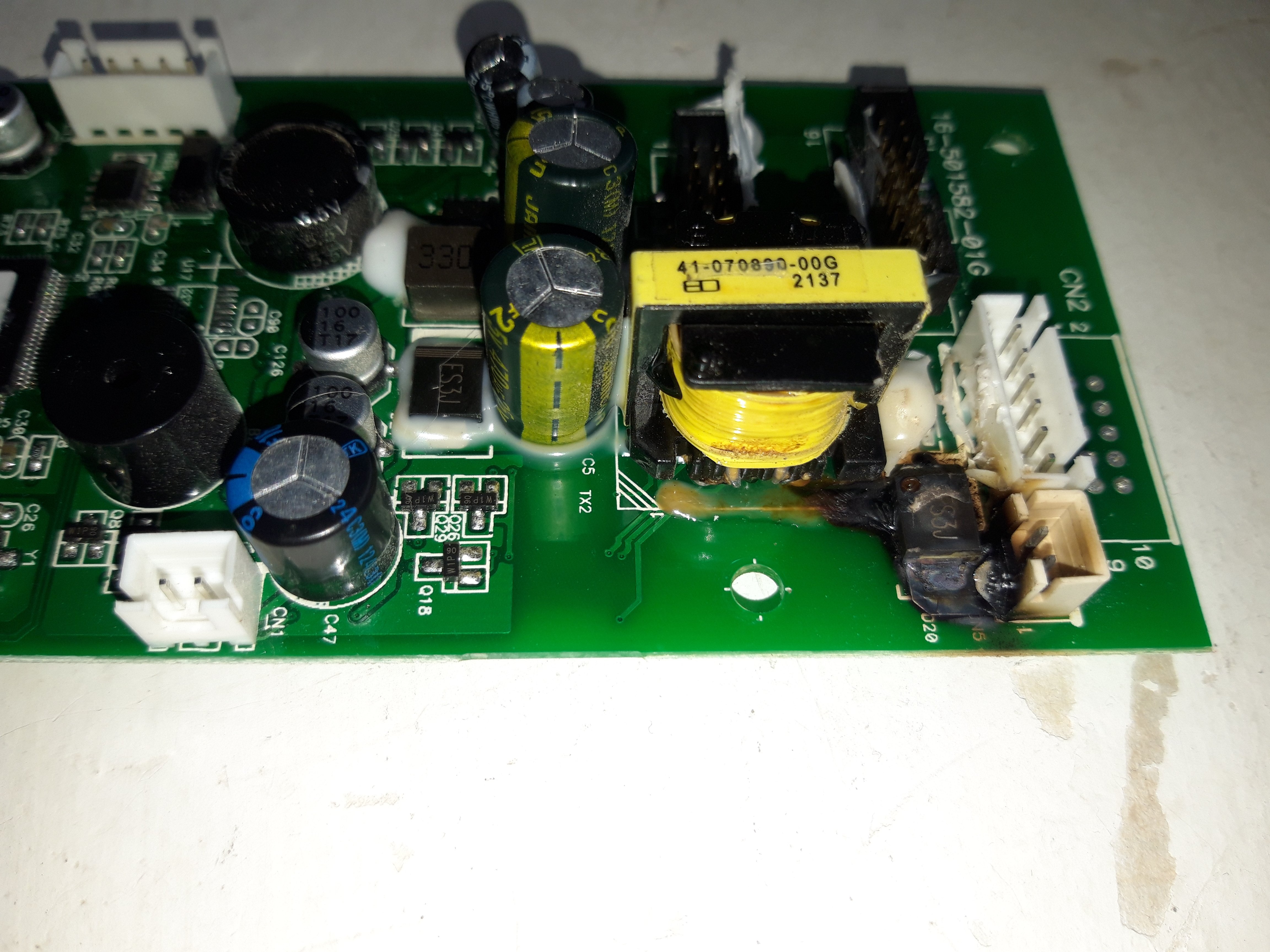

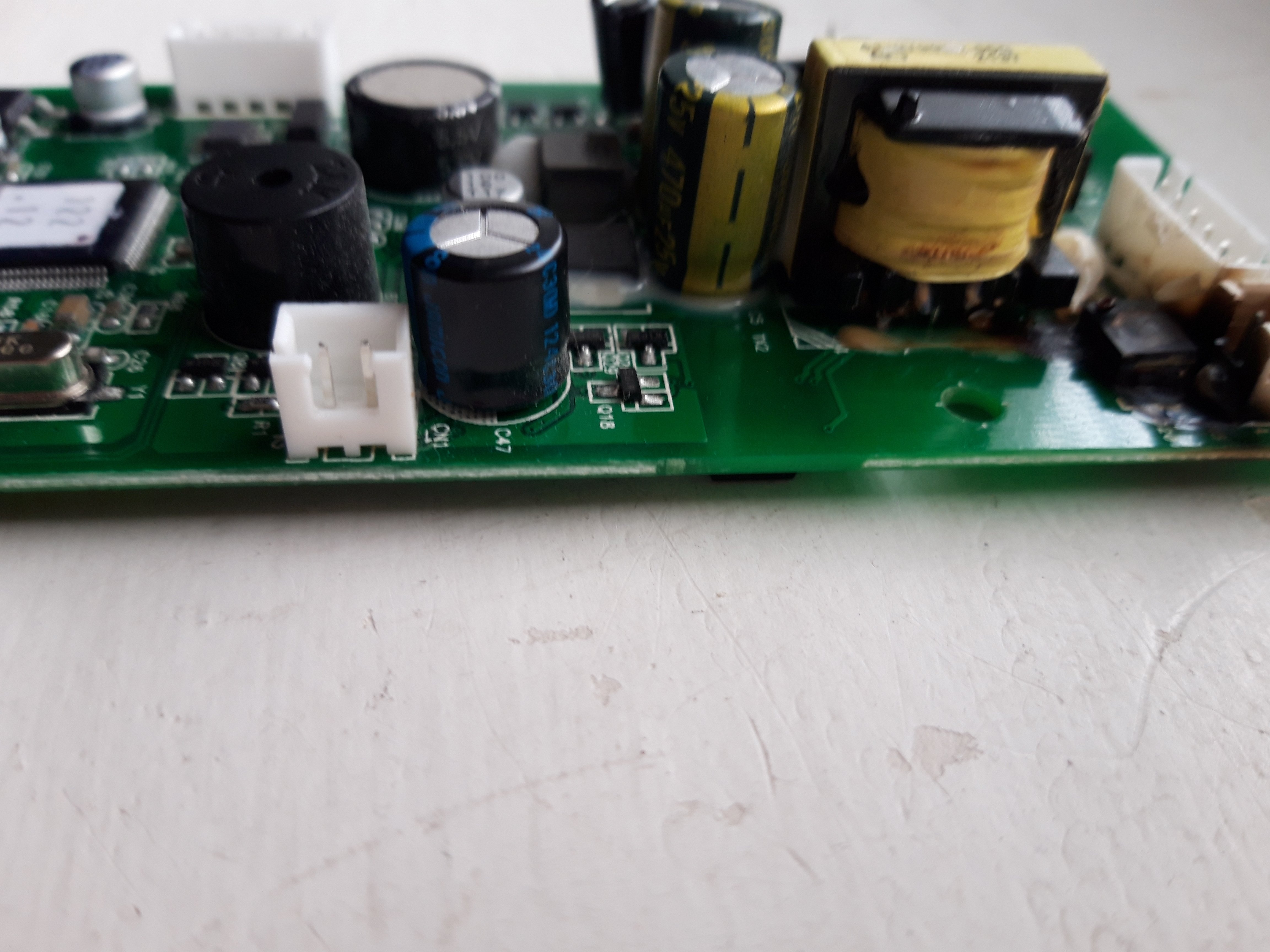

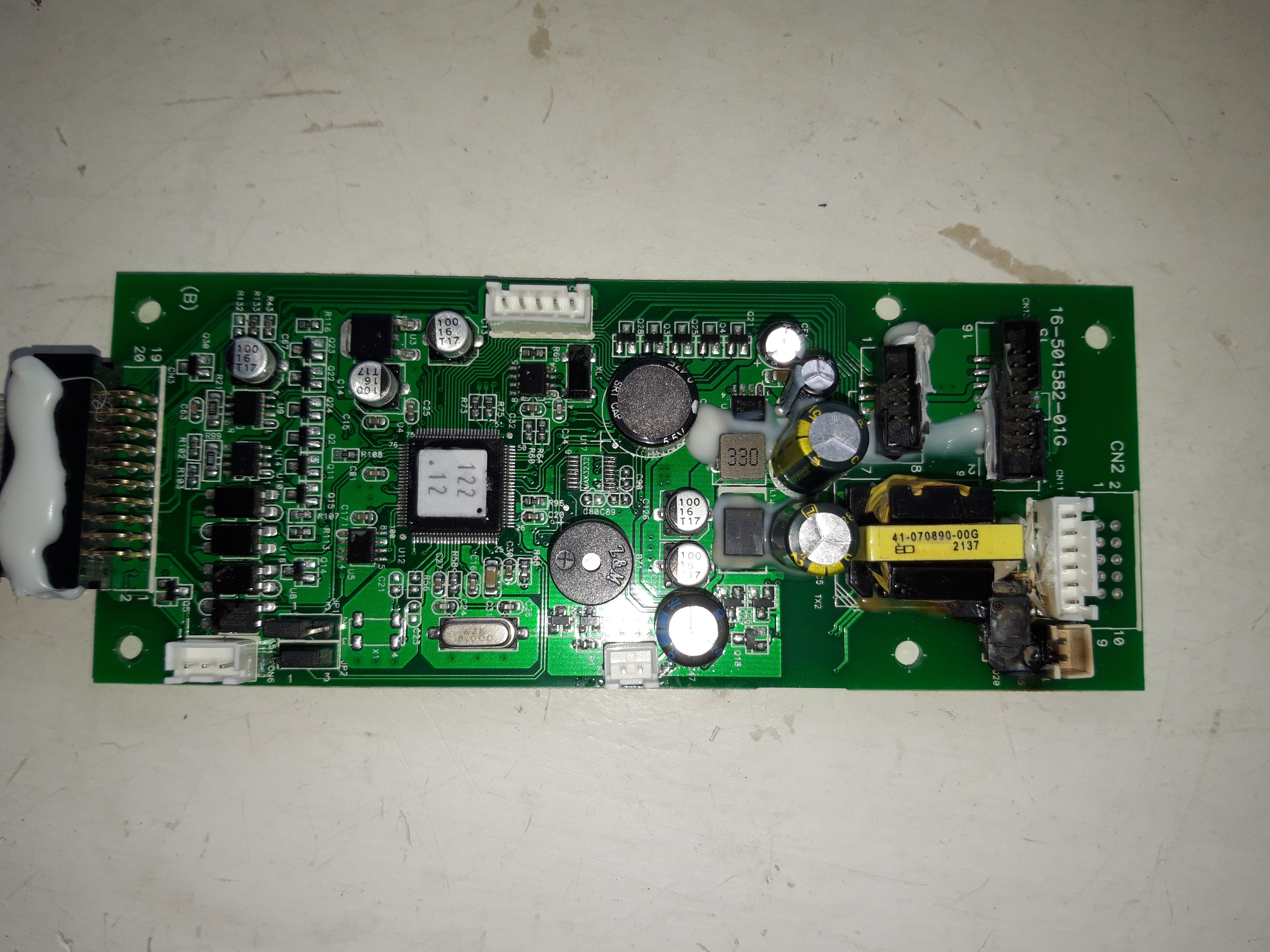

Dobrý den , potřeboval bych pomoct se strídacem. Dnes ráno kolem 4:00 přestal komunikovat a hlasi error 32 nabijel jsem baterie ze site . Bohužel se to stalo 4 měsice po záruce tak jsem ho otevřel a zjistil ze na desce jsou spálene 2 věci . Prosim o radu kde by se dala sehnat cela nova deska nebo schéma zapojeni te desky a co vlastne odeslo. Diky za každe info

Ahoj, tak nakonec zasláno zpět prodejci na pozáruční servis. Provedena výměna 2vadných diod. Na dotaz proč se to stalo že za to asi může USB . Aktualizaci přes USB jsem žádnou nedělal měnič přestal fungovat kolem 4 hod. ranní. Jediné co mam v USB zapojeno je Rapsberry Pi 4 kde mam naistalovaný program solar assistant přes USB-C kabel

Ahoj ten error 32 bych chápal ,ale nechapu to odpaleni tech 2 diod na desce jak je patrné na fotkach to mi hlava nebere.bahora píše: pon pro 02, 2024 7:48 pmerror 32 mam běžně pokud EASUN 8kW vypnu a nechám připojené Rapsberry Pi 3 s SolarAssistantem, pokud UBS odpojim tak error zmizi a pokud odpojim pred vypnutim tak error nenaskoci. Ale nerozebiral jsem panel.
error 32 naskakuje celkem bezne na tech "axpertech" ty odpalene soucaskt to je divne, otazka zda radsi nepouzit nejaky vhodny USB hub
třeba Waveshare Průmyslový USB HUB?
