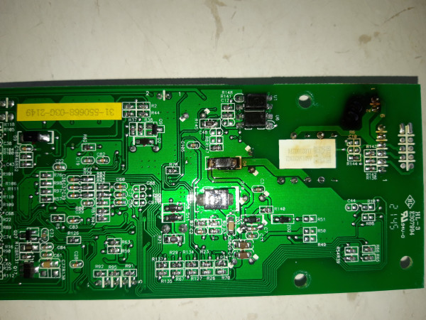

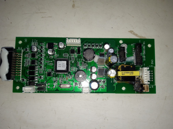

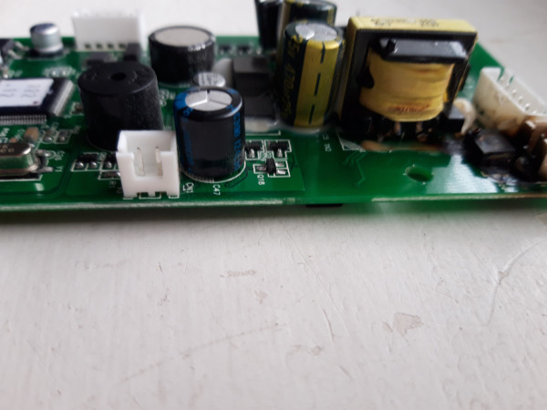

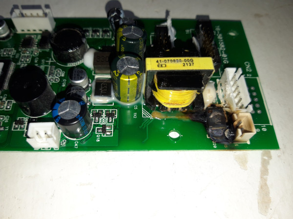

Dobrý den , potřeboval bych pomoct se strídacem. Dnes ráno kolem 4:00 přestal komunikovat a hlasi error 32 nabijel jsem baterie ze site . Bohužel se to stalo 4 měsice po záruce tak jsem ho otevřel a zjistil ze na desce jsou spálene 2 věci . Prosim o radu kde by se dala sehnat cela nova deska nebo schéma zapojeni te desky a co vlastne odeslo. Diky za každe info

Re: Axpert VM IV 24V 3600W

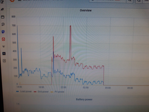

Ahoj, tak nakonec zasláno zpět prodejci na pozáruční servis. Provedena výměna 2vadných diod. Na dotaz proč se to stalo že za to asi může USB . Aktualizaci přes USB jsem žádnou nedělal měnič přestal fungovat kolem 4 hod. ranní. Jediné co mam v USB zapojeno je Rapsberry Pi 4 kde mam naistalovaný program solar assistant přes USB-C kabel

Ahoj ten error 32 bych chápal ,ale nechapu to odpaleni tech 2 diod na desce jak je patrné na fotkach to mi hlava nebere.bahora píše: pon pro 02, 2024 7:48 pmerror 32 mam běžně pokud EASUN 8kW vypnu a nechám připojené Rapsberry Pi 3 s SolarAssistantem, pokud UBS odpojim tak error zmizi a pokud odpojim pred vypnutim tak error nenaskoci. Ale nerozebiral jsem panel.
