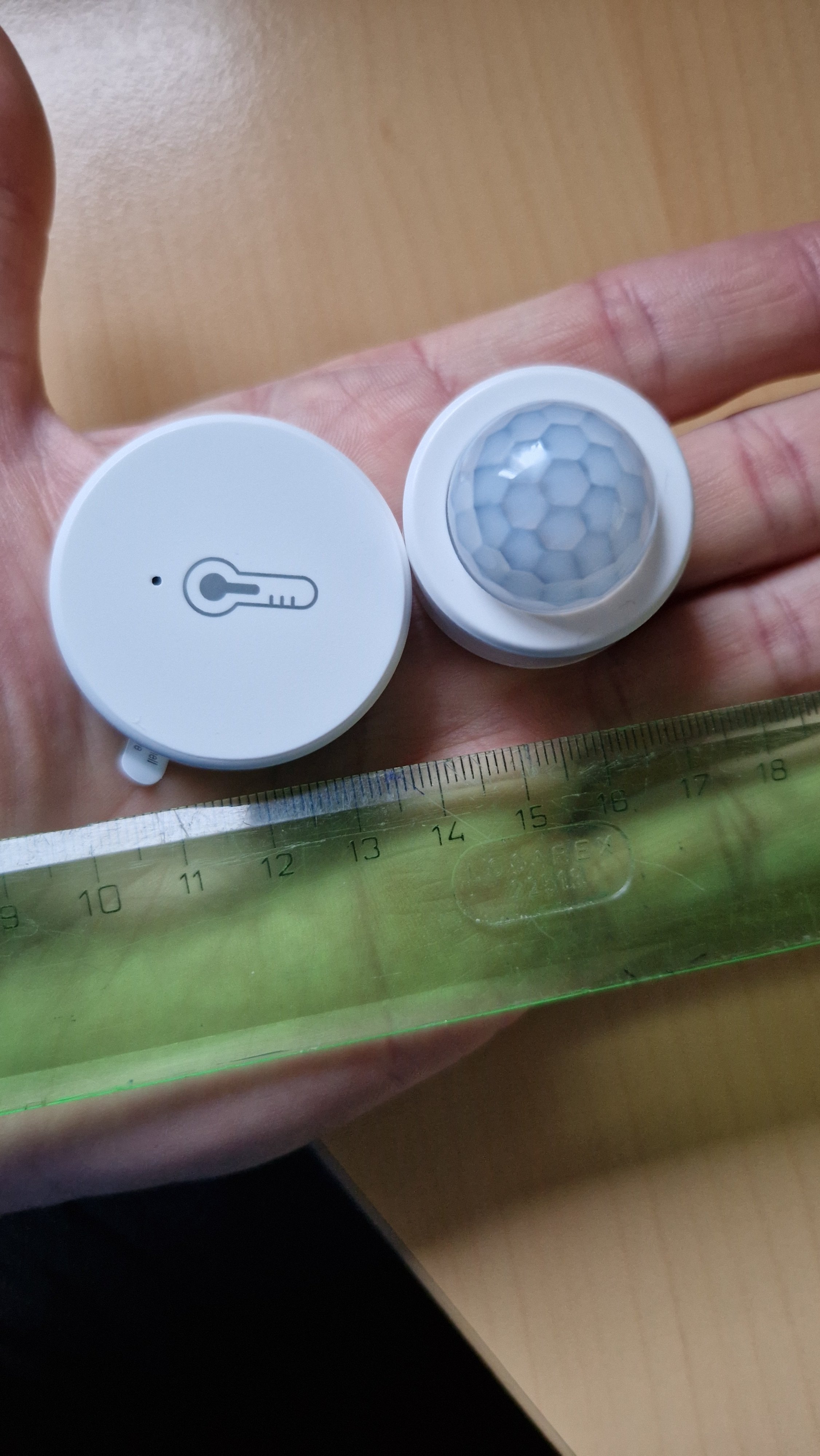

Inak ja som prešiel na snímače teploty (a iné - pohyb, tlačítka, zásuvky s meraním) na Zigbee. Veľmi dlhá výdrž na batériu, integrácia do HA cez Zigbee2MQTT, elegantné a nenápadné malé krabičky. A napr. žiarovky a zásuvky tvoria hub pre ďalšie zariadenia, takže to je mesh sieť.
Nemusím riešiť vlastné konštrukcie, ani flashovať niečo na Tasmotu, alebo riešiť lokálne tuya.

Re: Intergrace ESP32C3 do HA
Nový příspěvek od TomHC »
