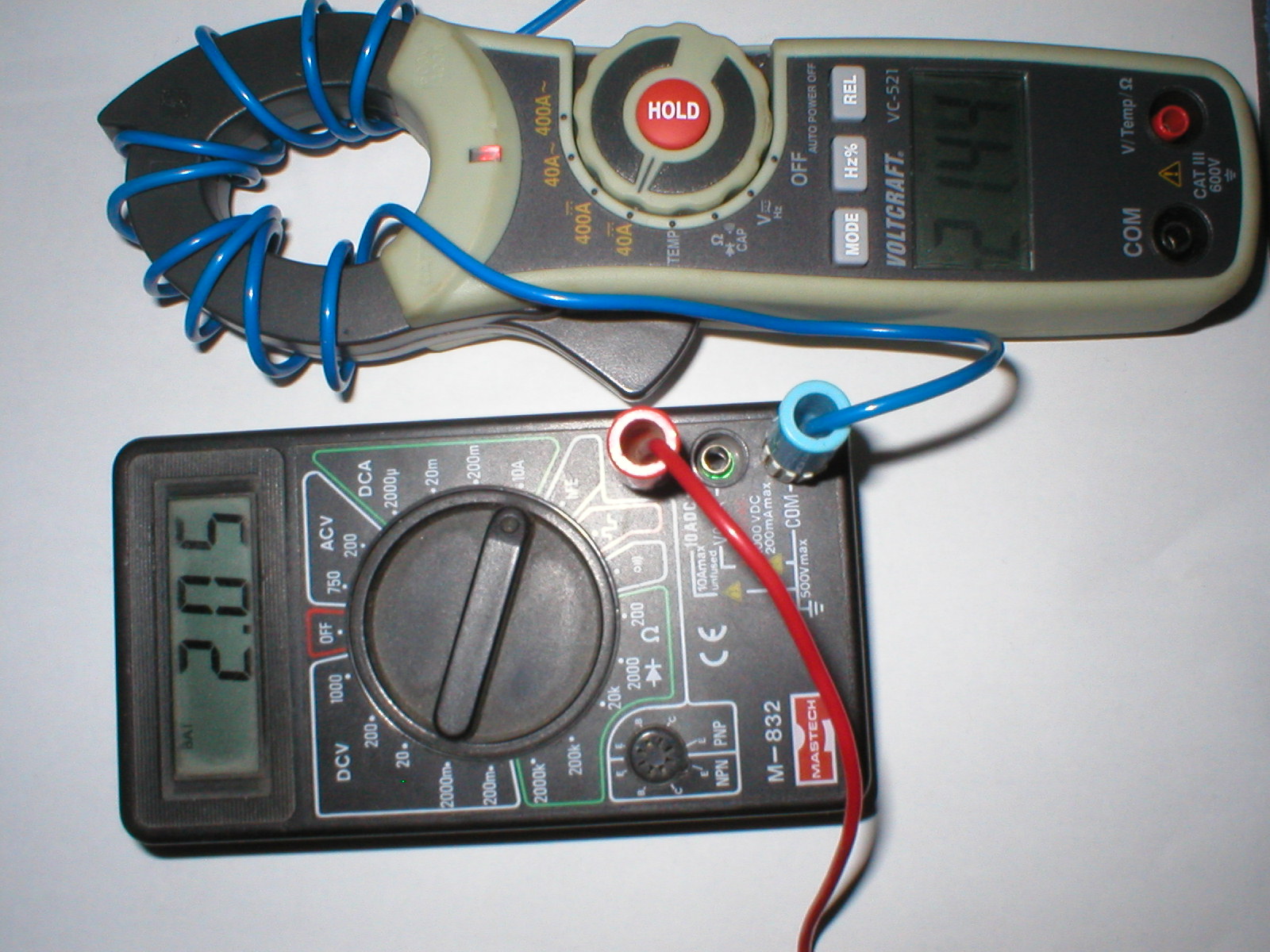

Zkusil jsem a žádná změna magnetického toku nenastala, jelikož jádro nebylo přesycené. Jeden z parametrů, který se mohl změnit je parazitní mezizávitová kapacita ale tu jsem neměřil. Měření proběhlo staticky připojením je zdroji konstantního DC proudu 2,1A.matej píše:Zkuste si na nějaké toroidní feritové cívce nasunout všechno vinutí na nějaké místo a změřte si parametry, uvidíte že se docela změní.
