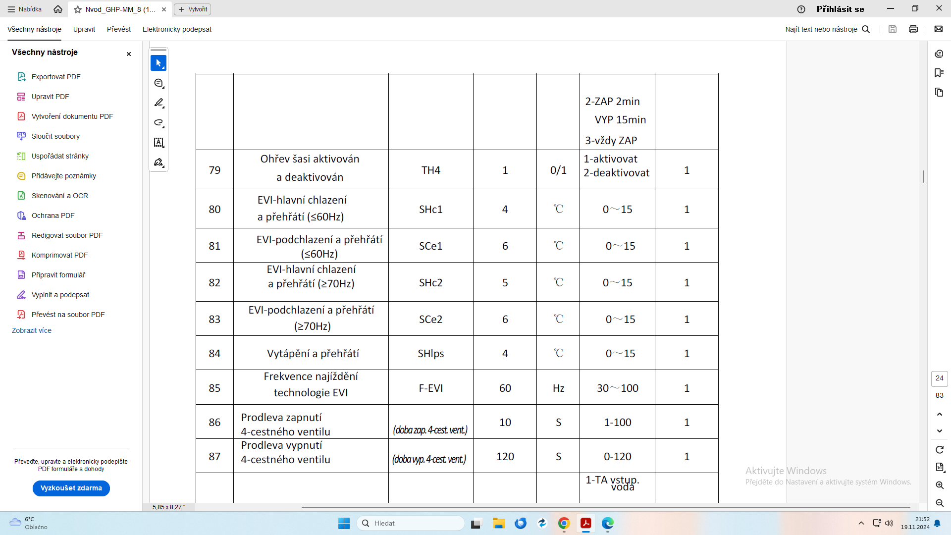

Ale mi EVI kompresor a technologii máme.Tovární nastavení je náběh EVI nad 60Hz a dá se od 45Hz.Alberte pls dej náběh od 45Hz a kukni na změnu:)))
- Příspěvky: 7059
- Reputace:682
Podle mě ta EVI by měla ochladit výtlak a zvětšit množství protékajícího chladiva a COP.

V Grundigu neni EVI kompresor je tam obycejny dvojity rotacni kompresor
- Příspěvky: 7059
- Reputace:682
Manuál nabízí toto. Tak je tam nebo není??

Je tam tenhle kompresor https://qishanr.com/products/24000btu-m ... 220flgmc-l a ten EVI neni a museli by tam byt dva EEV a my mame jen jeden

jelikoz tam neni economizer, tak IMO neni
