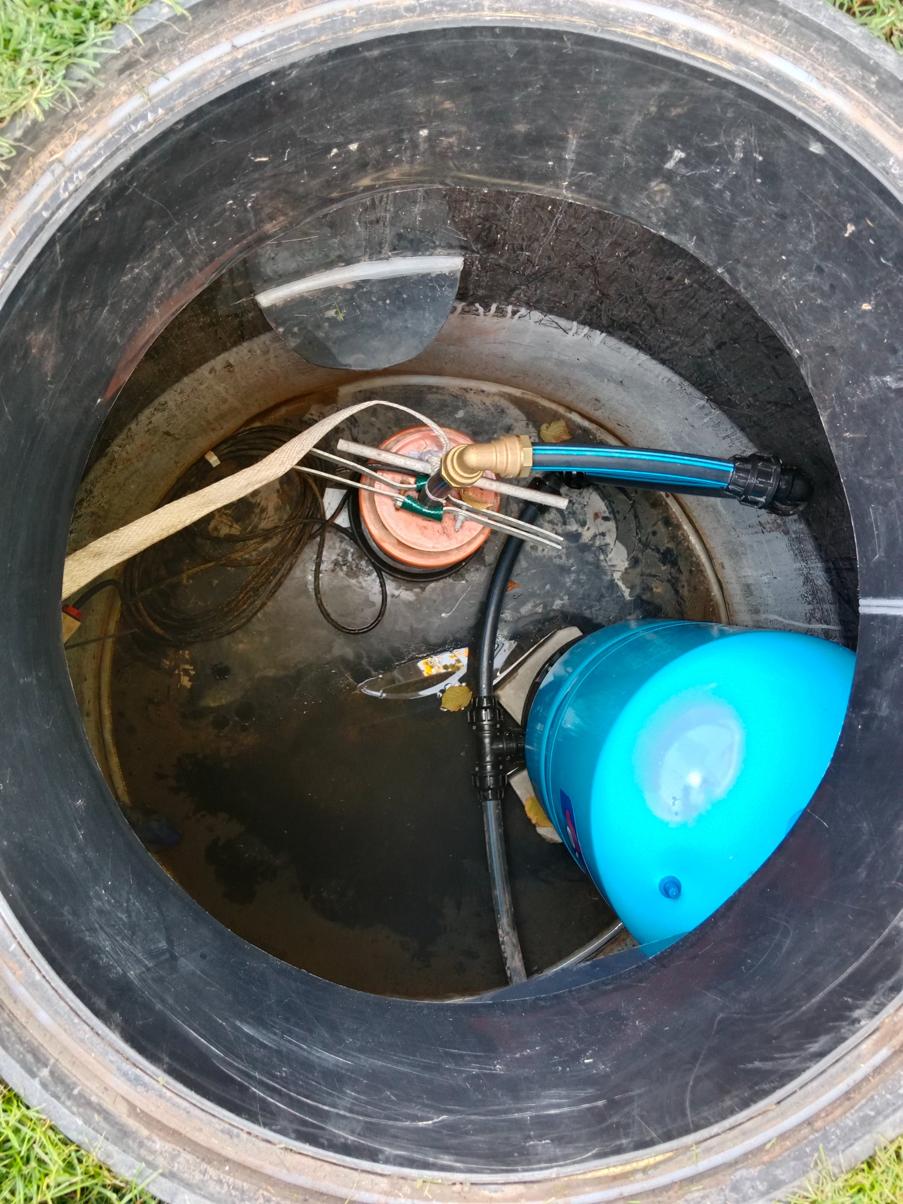

Jakákoli firma na čističky/bazény ti udělá plastovou jímku na míru podle tvých požadavků a nestojí to víc než jímka z běžné nabídky. Když budeš mít poklop dostatečně nad zemí, aby ti tam neteklo vrchem a dole si uděláš pro jistotu odvod vody po spádu, vyústěný nad terénem, tak bych se toho nebál.
IBC kontejner se ti pod zemí splácne tlakem zeminy a navíc je malej. Mám nad vrtem jímku průměru 120cm je to tak minimum pro bělocha normálního vzrůstu, pokud v tý jímce má být i něco dalšího, kromě obsluhy. (mám tam vrt a vedle toho 100l expanzku)

Koukám do emailu, platil jsem 12500,- za jímku 120 průměr, výška 110 a kompozitový poklop. S nějakým obyčejným poklopem by to asi bylo pod deset. Pokud to nebude potřeba obetonovat, tak si neumím představit levnější řešení, které je vodotěsné natolik, abych tomu svěřil baterky.

Výška jímky je 110cm, nad tím je 20cm zeminy. Takže dno je v 130cm. Mrazu se nebojím. Bydlím tady 12 let a zatím tu moc nemrzlo (Beroun, 400mnm).cuki píše: pát lis 15, 2024 1:48 pmJímka 1,2 m je nedostatečná proti zamrznutí. Ale tak je to poměrně levné. Co máš konkrétně? Většinou je potřeba betonovat dno.[quote=Ronnluky píše: pát lis 15, 2024 12:31 pmKoukám do emailu, platil jsem 12500,- za jímku 120 průměr, výška 110 a kompozitový poklop. S nějakým obyčejným poklopem by to asi bylo pod deset. Pokud to nebude potřeba obetonovat, tak si neumím představit levnější řešení, které je vodotěsné natolik, abych tomu svěřil baterky.
Máme tady jíl, do kterého se voda vsakuje dost neochotně, takže jsem tu jímku zespodu a ze stran raději obetoval. Ale pokud tam tazatel nemá vodu, tak bych se nebál to zakopat bez betonu.
Konkrétně jsem napsal do Ekocisu poptávku a vyrobili mi to na míru (chtěl jsem prostup pro vrt a poklop mimo osu, navíc jsem chtěl kompozitní pochozí poklop). Samotný základ je vlastně tohle: https://cistirny-cov.ekocis.cz/vodomern ... 2001100-ek

Jo přesně na tu jsem koukal, nechal bych si zevnitř natavit akorát pásky do kterých bych chytil invertor. Jen bych právě rád znal někoho kdo baterii v jímce už má. Protože přesně jako ty jsem tyhle jímky viděl i osazoval pouze nad vrt a tam prostě sucho nikdy není.

Já doufám, že se mi tam sucho povede vyrobit. Netěsnilo mi to kolem vrtu, nakonec jsem tam dal takový gumový návlek a vypadá to, že to drží. Vrt mám přiklopený, takže vlhkost z vrtu bude minimální. Zbývá mi tedy vyřešit nějaké větrání, to jsem nedomyslel. Přemýšlím nad dvěma HT nebo KG trubkama a u jedné udělat komínek, na který bude svítit slunce, aby to vytvářelo přirozený tah. Ale to znamená další výkop a to si nechám na nějaké sušší období.
Přivezl jsem si z ekocisu nějaké odřezky a pomocí horkovzdušné pistole to jde perfektně vařit. Dodělával jsem si tam úchyty na kabely. Tedy to jde snadno dělat i dodatečně, podle potřeby.
