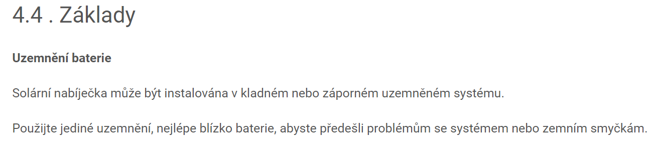

Uzemění jednoho pólu DC vyžaduje i Victron: Na výstupu MPPT: Kabel a pojistka k MPII:

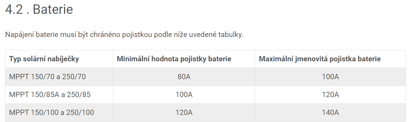

Taky jsem z těch pojistek lehce zmatený - jeden manuál píše min 120A max 140A na baterku, druhý doporučuje 200A na baterku - vše manuály Victron.
Další dotaz je na zmíněný uzemnění minus polu.
Přímo z mínus sběrnice na zem ?
Na zem baráku ? Nebo novou samostatnou zem ?

Nožovky jsou samozřejmě větší. Já mám pojistku k měniči i u baterie redukovanou na 160 A, abych mohl použít nejměnší velikost nožovek NH000. I tak se to ale do nějakého 9cm hlubokého rozvaděče nevejde. Jinak v případě pojistkových odpínačů, tak ty nemusíš dávat do rozvaděče, ale třeba na zeď těsně vedle.
Ten jistič, co sis vybral, tak vypadá, že by snad dle parametrů fungovat mohl. Samozřejmě musíš použít DC nepolarizovaný jistič, ale tenhle vypadá, že snad taky není (německy ale nešprechtím). Tu značku ale neznám a vzhledem k parametry vs cena, tak bych měl docela velké pochybnosti o kvalitu.
Ano, na hlavní zem, někam do MET.

Ten zelenožlutý je to výše zmiňované připojení -pólu na ekvipotenciální svorkovnici = uzemění. Jinak jsou - modré , 35mm2 jsem nebyl schopen za rozumnou cenu koupit modrou, tak černé a 70mm2 ke střídačům jsou černé i +, jen u střídačů označené červenou smršťovačkou.
