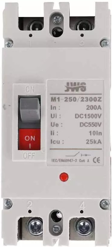

Tak jsem to přemaloval - mohu použít místo nožovek, které jsou buď extrémně drahé, nebo úplně ty původní do velké a hluboké skříně - na žehličku - které se montovali ještě než jsem chodil do školy (což se mě moc nechce - ani takovou skříň nemám a ani místo na ni) - tohle co jsem dal do obrázku ?
Jsou tam varianty od 80A - 250A - https://www.ebay.de/itm/296398076429?ch ... qQQAvD_BwE
Nebo nemáte prosím někdo link, kde koupit lepší verzi, nejlépe s pákou na mechanické vyklopení ?
Taky jsem z těch pojistek lehce zmatený - jeden manuál píše min 120A max 140A na baterku, druhý doporučuje 200A na baterku - vše manuály Victron.
Další dotaz je na zmíněný uzemnění minus polu.
Přímo z mínus sběrnice na zem ?
Na zem baráku ? Nebo novou samostatnou zem ?

Proč máš u baterie i jistič i pojistku?
Ty nožovky jsou ošklivé, ale je důvod, proč se používají, protože nic moc lepšího ani není. Dobré je taky u nich, že mají vypínací schopnost 120kA. To v překladu znamená, že při zkratu dokáží kultivovaně přerušit 120 kA. Ten jistič má 25 kA, což už je taky slušné, ale některé mají třeba jen 6 a to by mi už pro baterku přišlo málo. Při překročení té hodnoty totiž může jistič/pojistka explodovat a nebo nerozpojit obvod (plíšek se odpaří, vytvoří pokovení a špatně vodivou cestu, tedy sice to povede relativně malý proud, ale delší dobu, čas pořádně to ohřát a něco třeba zapálit).
Nožovky jsou samozřejmě větší. Já mám pojistku k měniči i u baterie redukovanou na 160 A, abych mohl použít nejměnší velikost nožovek NH000. I tak se to ale do nějakého 9cm hlubokého rozvaděče nevejde. Jinak v případě pojistkových odpínačů, tak ty nemusíš dávat do rozvaděče, ale třeba na zeď těsně vedle.
Ten jistič, co sis vybral, tak vypadá, že by snad dle parametrů fungovat mohl. Samozřejmě musíš použít DC nepolarizovaný jistič, ale tenhle vypadá, že snad taky není (německy ale nešprechtím). Tu značku ale neznám a vzhledem k parametry vs cena, tak bych měl docela velké pochybnosti o kvalitu.
Ano, na hlavní zem, někam do MET.

A já jdu objednat ty nožovky - bezpečnost má prioritu - nyní mám jasno, že je to nejlepší volba

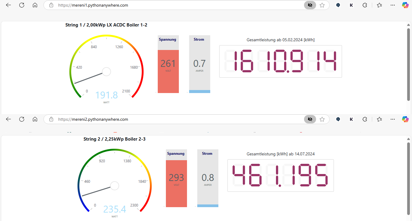

Sapro 2000Wp 250V jih 43Stupňů
https://mereni1.pythonanywhere.com/
Antik 2250Wp 300V jih 10Stupňů
https://mereni2.pythonanywhere.com/

To bylo úplně první a rychlé měření = Sapro mám doma pár dní.dub042 píše: ned lis 17, 2024 10:32 amAhoj, právě uvažuji o ohřevu bojleru a z tvého měření tedy vychází lepší Sapro, disponuje nějakým dohřevem z 220? Na základě čeho dohřívá? V podstatě potřebuji, aby každý den večer byla teplá voda...
Aktuálně online opět mlha
Ta měření ale zatím fungují = může se kouknout každý sám.
Každý regulátor má svoje přednosti a záleží na tom jak ho kdo chce používat
Edit : a než jsem to dopsal, zase se změnilo

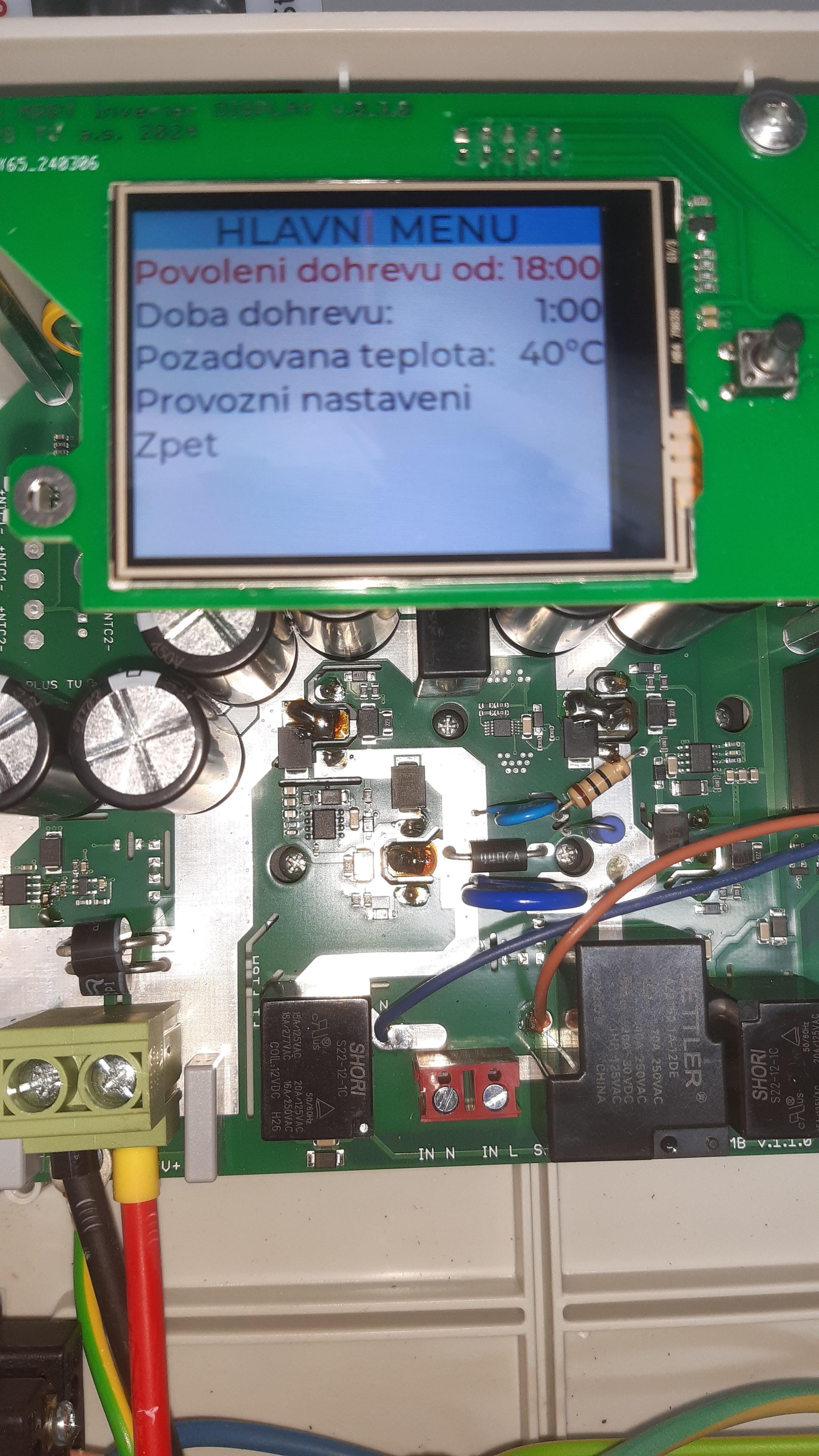

U Sapro lze nastavit čas a dobu dohřevu a teplota s externím čidlem - ze sítě, navíc běží i bez sítě, nastavení je maličko komplikovanější přes wi-fi, ale zase - funguje i bez sítě, stačí energie z FV.dub042 píše: ned lis 17, 2024 10:32 amAhoj, právě uvažuji o ohřevu bojleru a z tvého měření tedy vychází lepší Sapro, disponuje nějakým dohřevem z 220? Na základě čeho dohřívá? V podstatě potřebuji, aby každý den večer byla teplá voda...
Zatím se nepovedlo rozběhnout druhou zásuvku...
Což je zvláštní, kromě povolení v menu jsem nic nenašel - ale v ten moment už padal velmi výkon FV a od té doby je zase mlha a hnus.
Manuál je velmi stručný
Na jeden testovací kus mám zapnutý na bojler, (to je to měření výše) a druhý na oleják a přímotop v dílně tam už mám i druhou zásuvku.
Mohla by být montovaná rovnou z výroby, ne každý má doma potřebné vybavení, vykružovák a vestavbovou zásuvku běžně v šuplíku, bylo by snažší odpojit zásuvku, pokud bych chtěl přímo kabel, dodělat zásuvku je komplikovanější.
Antik je mnohem jednodušší, v aplikaci přehlednější a snažší - nastavit lze totéž - ALE ! bez sítě nefunguje - pár watt tam neustále běží.
SAPRO stejně jako BEL ohřeje vodu i když není AC ze sítě a má stejně jako BEL s displejem v sobě malou baterii pro udržení paměti.
Při použití na chalupě tak lze vypnout jistič ze sítě a regulátory sami temperují oleják nebo udržují bojler aby nezamrznul nebo obojí
Otestovat chci ještě i BEL na spirálu s jiným odporem a napětím, mám tam nyní těch 260V / 2300W spirálu s větším odporem, jsem zvědavý.
Není slunce...
Takhle jsem dobastloval druhou zásuvku, bohužel jiné malé šroubky nemám, vyměním pak za nové až se dostanu do obchodu

Všechny tři měření na jednom místě na : https://tilesman.wixsite.com/meinewebsite
Pokud by byli všechny panely na střeše (jak původně byli) byl by zisk cca 4,5kWh na 6,65kWp = 677 Wh / 1 kWp
Včerejší spotřeba ze sítě je 17,4kWh + 3,8kWh z FV = 21,2kWh
Pro soběstačnost včera bych musel mít na střeše 21,2 / 0,677 = 31,3kWp abych nepotřeboval DS
Ale to tak úplně není pravda, jak už měření ukazala, protože nabíječka MPPT-Victron vyrobí a uloží do baterie o 5-20% více, než MPPT regulátor pro ohřev vody - do vody
Tedy nový výpočet pro soběstačnost : 31,3kWp - (5%-20%) = 31,3kWp - (1,57 až 6,26) = 29,7kWp - 25,04 kWp = 27,37 kWp průměr pro soběstačnost včera.

1,4 kWh - Regulátor SAPRO na 2kWp POLY 43 Stupňů JIH spirála na 2kW/230V na cca 250V : https://mereni1.pythonanywhere.com/
830 Wh - Regulátor BEL na 2,3kWp POLY 15 Stupňů JIH spirála 2,3kW/260V na asi 305V : https://mereni2.pythonanywhere.com/
1,6 kWh - Regulátor 4kW na 2,25kWp MONO 43 Stupňů JIH - spirála 1,5kW/230V na cca 200V : https://mereni3.pythonanywhere.com/
Teplotu bojleru č.2 pro předehřev zvedly dvě spirály na 1 a 2 Stringu ze 14,3 na 27,4 Stupňů (https://boiler-2.tmep.cz/) bojler č.1 je už trvale na DS a topení 1000W + 470W udrželo celý den teplé na 3 Stringu (zatápěl jsem až v 17h) teplota venku kolem nuly ( https://stulln.tmep.cz/ )

757 Wh - Regulátor SAPRO na 2kWp POLY 43 Stupňů JIH spirála na 2kW/230V na cca 250V : https://mereni1.pythonanywhere.com/
596 Wh - Regulátor BEL na 2,3kWp POLY 15 Stupňů JIH spirála 2,3kW/260V na asi 305V : https://mereni2.pythonanywhere.com/
777 Wh - Regulátor 4kW na 2,25kWp MONO 43 Stupňů JIH - spirála 1,5kW/230V na cca 200V : https://mereni3.pythonanywhere.com/
Hm hm hm...
jak se zdá, druhý den je číňan v nepatrném vedení a světe div se, na stringu s nejmenším napětím a nejmenším počtem panelů a se spirálou s největším odporem
Ale je pravda, že SAPRO jede na stringu 2kWp a BEL má zas panely téměř vodorovně
Hm hm hm...
