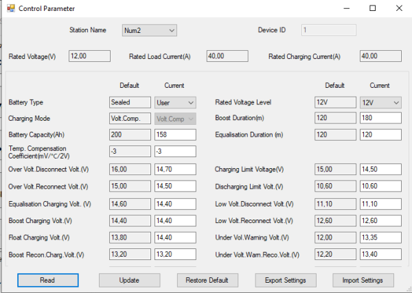

Tak sem pleskni snimky z nastaveni.
Jake ma aktualne napeti na panelech?
Tyhle regly maji tu vlastnost, ze zustavaji s napetim dole a pak davaji malo.

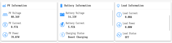

- Příspěvky: 4695
- Reputace:315
Re: Zvláštne správanie regulátora EPsolar XTRA 4415N
Pokud to chceš testnout tak nastav jak bulk tak float na stejnou hodnotu 14.4V a musí to dobíjet OK.
Jinak když nesvítí tak to prostě nebude fungovat.....
Jinak normálně nastavené float 13.5V bulk 14.4V (pokud nemáš na baterkách napsané jiné hodnoty).
Problém na který jsi narazil je ten že ten regulátor dodá maximálně 40A takže když to dáš na 12V baterku tak do baterky poteče maximálně 40A * 13V = 520W kdežto když bude mít baterka větší napětí tak můžeš získat i 40A * 26V = 1040W pokud to panely dají.
Ovšem tebe to trápit nemusí protože když ty baterky dáš paralelně tak máš 68+90=158Ah baterku a pouštět tam víc jak 40A nebude to pravé ořechové.
Normálně se baterky dobíjí proudem 0.1 * Ah což u tebe je 15.8A jinak osobně bych do olova nepouštěl víc jak 0.25 *Ah což u tebe je 39.5A.
(U své olověné 200Ah mám psané nabíjení max 50A)
Jinak baterky když budeš spojovat paralelně tak je propoj stejně dlouhým kabelem + na + a - na -.
A potom ten regulátor a spotřebiče připoj + polem na první baterku a - polem na tu druhou, pokud to tak neuděláš nebudou se rovnoměrně zatěžovat.
EDIT: Klidně bych tam pro začátek nechal ty default hodnoty takže tam nastav Sealed a pouze nastav správnou kapacitu 158Ah a sleduj co to bude dělat.....
