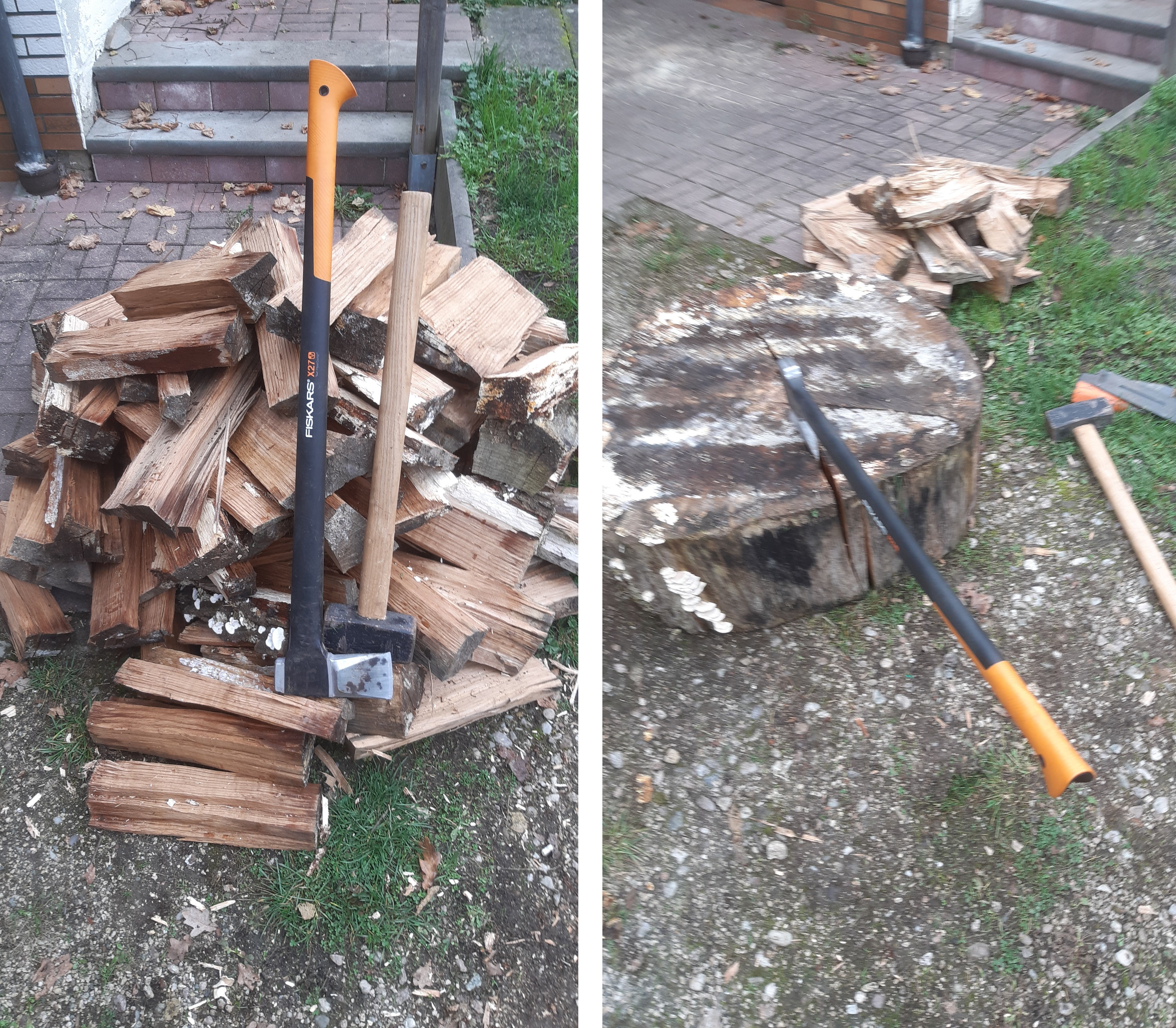

Ale nemají prachy, kotel na dřevo jede a musí se zaplatit, ruce mají zdravé a nebojí se toho a neremcají a makají...
Voda a topení za 15t.Kč za rok, kdo to dnes má...
Zeťák si mě získal hned,(dcerka dobře vybrala), celé to odmakal sám, když se dívám kolem sebe, jedna plačka vedle druhé a udělat kus práce - to né...
Zeťák to zvládne a já si to prubnul před obědem na rozhýbání také, abych jen nekecal...
Tedy ještě pár let to půjde
- PavelR

špalíček na fotce má 90cm průměr, 45cm výšku, chtěl bych vidět tu štípačku a toho JEDNOHO, který to do štípačky dostanePavelR píše: sob lis 09, 2024 12:28 pmjo takto to už chápu. jsem myslel že se jedná o novostavbu.
dřevo jsem už dlouho nedělal. Mám na to protláčecí štípačku. Mít k tomu 2 k pile co budou řezat metry na třetiny, dva na polínka a jednoho ke štípačce tak udelám 10m3 do oběda
Teď bych se toho štípadla potřeboval zbavit
Pěkně po staru, perlík, klíny a pořádná sekyra a spolu s lavjů a pravjů, takhle ve třech - to zvládneme
Mám tady ještě asi 10m3 kdyby si chtěl někdo zacvičit

Re: Ostrovní život - FVE
tak to ne. nechal jsem si dovézt pěknou kulatinu max 50cm.
Na toto jsem moc línej to přiznávám.
