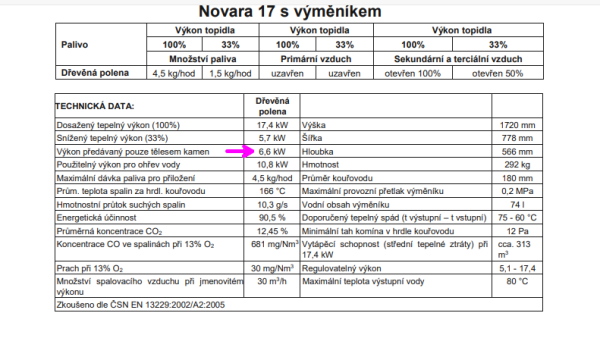

Ale tahle vložka má taky obrovský výkon do místnosti a malý do vody. 6,6 kW do místnosti je fakt hodně.JirkaE píše: pát lis 08, 2024 12:07 pmEdit: tak to šlo i z mobilu. https://www.haassohn-rukov.cz/produkty/ ... -vymenikem
Do moderního zatepleného domu dost nevhodné. V téhle cenové relaci mi přijde lepší lehce připlatit za ten Verner (bez obestavby vyjde levněji než HS vložka s obestavbou).

Netuším odkud je číslo 6,6kW do místnosti. Na sklo se dá sáhnout - krátce, ale sáhnout, koukající rámeček je minimum.vk_1 píše: pát lis 08, 2024 12:37 pmAle tahle vložka má taky obrovský výkon do místnosti a malý do vody. 6,6 kW do místnosti je fakt hodně.JirkaE píše: pát lis 08, 2024 12:07 pmEdit: tak to šlo i z mobilu. https://www.haassohn-rukov.cz/produkty/ ... -vymenikem
V součastném obýváku kde jsou kamna - je cca 12-18 Stupňů a takto s obestavbou nedosáhne teplo ani na 20, i když to kulím na plný plyn
Ostatní teplo zůstává v obestavbě a jde prozatímně do 3 trubek 125mm nahoru s odbočkou na 100mm do koupelny.
V budoucnu to bude výměník, nyní je položený vedle. Je to velmi těžký macek.
Kdyby šlo 6,6kW do místnosti tak se tam upeču už dnes, já naopak izoloval celý strop, protože vrchní pokoj kopíruje nyní pokojíček holek a šlo tam odspodu moc zima
To jen na popis z reality
Kamna jsou obezděná cihlama na 15cm, uvnitř komplet vyzděné cihly s akumulaček.
Vršek je šikmý, měl být původně pod schody 4cm izolační desky, nad tím jen položená deska sádrokartonu.
Vlahé i při větším výkonu.
Celé to zbořím a půjdou jinam
Edit : Aha, už jsem to našel...
Ano, pokud by stála kamna tak jak jsou, bez obestavby, byl by výkon celého pláště do obýváku 6,6kW.
Ale kdo by si nechával takovou šerednou obludu bez obestavby
