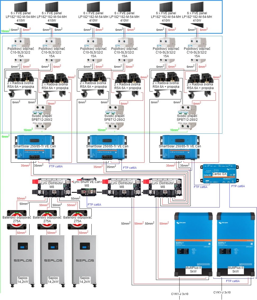

Ahoj všem,
momentálně jsem ve fázi výstavby domku, který bude po téměř všech směrech fungovat jako ostrovní. Navrhnul jsem si FVE viz níže a nějakou dobu už do toho koukám a cítím tzv. slepotu tvůrce, tak bych Vás rád požádal o Vaše konstruktivní připomínky. Díky
Pavel
Pavel

Multiplusy budou v paralelním provozu, pokud ano, dej na výstupy raději 6mm2.

Méně panelů s větším výkonem a 10k multiplus by vyšlo cenově líp

nejsem si jist, jestli je dobrej nápad dávat 6 panelů do série. Porušení ČSN 33 2000-7-712 - napětí do 120V Voc pro -45°C. Tohle zrovna nějak Victron neřeší, i když je to "evropskej výrobce". Nebo bys musel použít MPPT s hlídáním izplačního stavu -to victron taky umí, ale za jiný prachy (https://eshop.neosolar.cz/mppt-solarni- ... 0-100-mc4/ ). Tady spíš jde o koncepci systému, místo, případný stíny a strach z DC oblouku a vyhoření. Takže raděj víc mppt 150/100 a panely po dvou nebo třech, podle typu... Místo pojistkovejch odpínačů dej DC jističe, odpínače nejsou určeny pro laickou obsluhu... Ostatně stejně potřebuješ na DC rozvaděč prohlůášení o shodě a pod, viz navrhrozvadece.cz . Dva multiplusy jsou volba, když jeden odejde, dá se to zprovoznit i s jedním, ale samo se to nespustí bez druhýho, případně dokoupí třetí a má 3f systém.
Lynx shunt je podle mě zbytečnej, Seplos snad měří na BMS kapacitu, nebo ne? Předpokládám, že ty baterky nejsou horší než pylontech, tam není důvod k instalaci smartshuntu. Ostatně i LYNX je podle mě trochu předražená hračka. pár nožovejch pojistek v plechové bedně udělá tu stejnou práci. A pojistky seženu kdekoliv, ne jako ty předražený MEGA fuse...
Doporučuju doplnit aspoň vypínače na výstupy multiplusů, aby se dal jeden odpojit a druhej mohl fungovat (zase je potřeba změnit nastavení aby tak fungoval. Já mám momentálně dva multiplusy v sérii, ne paralelně. Tj po většinu dne jeden odpočívá, čímž šetří svou standby spotřebu)
Určitě tam DS nebude, ani 1x16A? pokud jo, je třeba doplnit jištění přívodu (aspoň do jednoho multiplusu, druhej může být třeba na centrálu) a pro případ selhání FVE přepínač zdrojů, stačí ruční.

Toto se mi hodí protože mám dotaz... právě dodržuji napětí panelů do 120V, mám aktuálně 8 stringů po 2 panelech v serii. Každý string jištěný dvoupolovým DC pojistkovým odpínačem s pojistkou 16A. Můj dotaz ale je: je to dostatečné jistění? V místě kde se všechno tohle seběhne je pak ještě mezi MPPT a rozvodnicí DC jistič 40A. Rád bych to měl jištěné co nejlépe, protože když na to přijde, je to schopno vygenerovat dost vysoké proudy při problému o dost vyšší než za normálního provozu.kodl69 píše: pon lis 04, 2024 6:40 pmnejsem si jist, jestli je dobrej nápad dávat 6 panelů do série. Porušení ČSN 33 2000-7-712 - napětí do 120V Voc pro -45°C. Tohle zrovna nějak Victron neřeší, i když je to "evropskej výrobce". Nebo bys musel použít MPPT s hlídáním izplačního stavu -to victron taky umí, ale za jiný prachy (https://eshop.neosolar.cz/mppt-solarni- ... 0-100-mc4/ ). Tady spíš jde o koncepci systému, místo, případný stíny a strach z DC oblouku a vyhoření. Takže raděj víc mppt 150/100 a panely po dvou nebo třech, podle typu... Místo pojistkovejch odpínačů dej DC jističe, odpínače nejsou určeny pro laickou obsluhu... Ostatně stejně potřebuješ na DC rozvaděč prohlůášení o shodě a pod, viz navrhrozvadece.cz . Dva multiplusy jsou volba, když jeden odejde, dá se to zprovoznit i s jedním, ale samo se to nespustí bez druhýho, případně dokoupí třetí a má 3f systém.

Výrobce panelu píše v datasheetu doporučenou hodnotu pojistky. Víc netřeba řešit. Těch 40A jistič je tam proč? pokud každej panel dá aspoň 8A, tak 8x8 je 64A, tj min 63A jistič... Nebo tam máš tenký dráty?
Co je ochrana při zastínění? to jsou ty diody integrovaný ke každýmu článku, kvůli kterejm už nějaký panely vyhořely?

no 40A jistič je po spojení všech stringů přes pojistky před MPPT, protože to MPPT běžně na vstupu nemá víc jak 30A.

Díky za info, panely a měnič mám již nějakou dobu koupené. Panely jsou zvoleny s ohledem na místo instalace - větší nelze použít, jelikož bych jich pak musel dát méně a hůře bych využil plochu k tomu určenou. Měnič mám zatím jen jeden s tím, že celá následná elektroinstalace bude provedená jako 1f s tím, že ji navrhnu a provedu, tak abych v budoucnosti jednoduchou úpravou a dokoupením dalších měničů mohl "přepnout" na 3f.emedium píše: pon lis 04, 2024 6:26 pmMéně panelů s větším výkonem a 10k multiplus by vyšlo cenově líp

Díky za info a rady.kodl69 píše: pon lis 04, 2024 6:40 pmnejsem si jist, jestli je dobrej nápad dávat 6 panelů do série. Porušení ČSN 33 2000-7-712 - napětí do 120V Voc pro -45°C. Tohle zrovna nějak Victron neřeší, i když je to "evropskej výrobce". Nebo bys musel použít MPPT s hlídáním izplačního stavu -to victron taky umí, ale za jiný prachy (https://eshop.neosolar.cz/mppt-solarni- ... 0-100-mc4/ ). Tady spíš jde o koncepci systému, místo, případný stíny a strach z DC oblouku a vyhoření. Takže raděj víc mppt 150/100 a panely po dvou nebo třech, podle typu... Místo pojistkovejch odpínačů dej DC jističe, odpínače nejsou určeny pro laickou obsluhu... Ostatně stejně potřebuješ na DC rozvaděč prohlůášení o shodě a pod, viz navrhrozvadece.cz . Dva multiplusy jsou volba, když jeden odejde, dá se to zprovoznit i s jedním, ale samo se to nespustí bez druhýho, případně dokoupí třetí a má 3f systém.
Tak to pak nějak nechápu proč Victron prodává verzi MPPT 250?
Bohužel MPPT jsou komponenty, které už mám, takže blbý - buď tedy přidat hlídač izolačního stavu nebo teoreticky bych mohl udělal paralel 2x3 panelů už na střeše, tím bych napětí srazil na půlku a nemusel upravovat prostupy střechou, které mám již hotové, MC konektory nebudou, ale i tak by vyhověli. Sice by byli větší ztráty, ale napětí v normě. Samozřejmě by se musel dát jistič s jinou proudovou hodnotou nebo jiné pojistky do odpojovače.
Pokud jde o použití systému LYNX, tak uvažuji inteligentní elektroinstalaci, kde bych pak snadno integroval monitoring skrze Cerbo GX a nejsem si jistý jak je na tom Seplos co se týče nějaké integrace monitoringu do externího systému (tam je zatím otázka, zda bude Seplos vůbec použit nebo bude zvoleno nějaké jiné řešení - zatím nepořízeno). A taky se mi líbí, že je to již hotové řešení, kde nemusím uplatňovat lidovou tvořivost (vzhledem k tomu, že od kopnutí do země, přes udělání ETICS, až po montáž rekuperace si vše dělám sám, tak mám mnoho jiných míst, kde se vyřádit a tady preferuji spíše spolehlivé systémové řešení).
Smyslem systému je primárně zajistit spolehlivou dodávku el. energie do domácnosti, jelikož připojení do sítě by mě stálo skoro násobně více než FVE - domek je mimo obec a ve vyjádření distributora je jasně dané, že vybudování přívodu cca 400m si musím zaplatit sám a po vybudování ho předat jim jako správci sítě s tím, že dimenzi kabelu mi oni určí (pravděpodobně s úmyslem možného budoucího napojení okolních pozemků). Orientace panelů je s odchylkou do 5 stupňů J-JZ. Sklon panelů dán konstrukcí střechy, která je zase dána požadavky na stavbu územním plánem - 37 stupňů. Stínění panelů jako je komín či jiné konstrukce či blízké objekty nehrozí, nic v okolí není a návrh domu jsem udělal s ohledem na FVE. Jediné stínění je +- od stromů ve vzdálenosti 70m na východ v zimním období, kdy je slunce nízko při východu.
Výstupy MultiPlusu jdou do jističe v rozvaděči, takže tam lze vypnout. Ze začátku bude jeden MultiPlus a až jak uvidím jak na tom bude spotřeba, tak bych sehnal druhý popřípadě třetí.
DS určitě nebude, centrála bude pro případy špatného počasí.

Díky za radu.pibi píše: pon lis 04, 2024 6:21 pmMultiplusy budou v paralelním provozu, pokud ano, dej na výstupy raději 6mm2.
Máš k tomu nějaké podklady? Navrhuji větší průřezy (co lze dát do měniče) kuli vzdálenosti AC rozvaděče od měniče.

Protože to vyráběl mnohem dříve, než se přišlo na to a dalo do normy, že je bezpečnější pod 120 V či pro nad 120 V trochu něco "lepšího".pavel281185 píše: úte lis 05, 2024 1:36 amTak to pak nějak nechápu proč Victron prodává verzi MPPT 250?
Jistič pro výstup směr regulátor ano, na dvounásobek. Ale pojistky do odpínačů stringů rozhodně ne. Musíš mít odpínače pro každý jednotlivý string.Samozřejmě by se musel dát jistič s jinou proudovou hodnotou nebo jiné pojistky do odpojovače.
Ty musíš mít možnost odpojit to vedení do od MP do rozváděče, ne že si na vstupu v rozváděči odepneš přívod.Výstupy MultiPlusu jdou do jističe v rozvaděči, takže tam lze vypnout.
Tedy spíše jistič na výstupu MP (jistíš ten odchozí kabel) a vypínač na vstupu v rozváděči (odepneš si přívod).
Nicméně pro odpojení MP se dá použít odpojení od baterií/regulátorů, no a MP má v sobě nadproudovou/zkratovou ochranu. Ale furt je bezpečnější dát na výstup MP alespoň ten vypínač. Jednoduché, rychlé a hlavně bezpečné odepnutí zdroje od odvodu do rozváděče.

Ok.Protože to vyráběl mnohem dříve, než se přišlo na to a dalo do normy, že je bezpečnější pod 120 V či pro nad 120 V trochu něco "lepšího".
Nějak nechápu celé souvětí - za mě to vidím asi takto: uvažovaná úprava spočívá v rozdělení 6 panelů na 2x3 panely, které by se už na střeše paralelizovali tj. měl bych stejný počet stringů, jen jinak zapojených na napětí kolem 100V a dvakrát vyšší proud ze stringu (trochu nevýhodné s ohledem na ztráty) tj. do nynějšího odpínače bych musel dát cca 30A pojistky a pokud bych vyměnil odpínač za jistič jak jsi navrhoval, tak taky cca 30A hodnotu jističe.Jistič pro výstup směr regulátor ano, na dvounásobek. Ale pojistky do odpínačů stringů rozhodně ne. Musíš mít odpínače pro každý jednotlivý string.
To dává smysl - ve schématu jsem končil na svorkách střídače, kabel tam je jen pro popsání dimenze kabelu - co bude dál musím dodělat.Tedy spíše jistič na výstupu MP (jistíš ten odchozí kabel) a vypínač na vstupu v rozváděči (odepneš si přívod).
Každopádně díky za podněty.
Nevíš náhodou proč pibi navrhuje menší dimenzi kabelu ze střídače do rozvaděče pro paralelní chod střídačů?

Pokiaľ to nie je problém, určite by som použil 2x 3S2P zapojenie, aj keď ide o 250/85.
Pár pripomienok z mojej strany:
- Lynx shunt sa označuje ako predražený poistkový držiak, lebo nemá funkcie ako klasický smartshunt. Preto odporúčam radšej kúpiť obyčajný victron smartshunt
- Lynx distributor je zbytočný na batériovej strane, stačí Lynx Power-in
- Otázne je použitie Lynx distributor aj na strane meničov. Radšej by som použil Lynx Power-in.
- Istenie budeš mať cez Mega fuse? Osobne sa mi viac páči istenie cez nožovky, kde máš rovno vypínač aj istenie v jednom.
- batérie budeš mať Seplos v boxe tak ako na obrázku? Dajú sa použiť poistkové odpínače, ktoré by plnili aj funkciu servisného dopojenia. Ušetrí sa jeden spoj
- 3x10 do každého MP2 5kVA mi príde totálne zbytočné, bohato stačí 3x6 nebál by som sa použiť aj 3x4.
- ACout2 neplánuješ využívať? Hodí sa pre vyťažovanie bojlera.

Neviem, za aké ceny vieš MP2 zohnať, ale čo pozerám na nKon, MP2 10kVA vychádza drahšie ako 2xMP2 5kVA.emedium píše: pon lis 04, 2024 6:26 pmMéně panelů s větším výkonem a 10k multiplus by vyšlo cenově líp

Nn, na střeše nespojovat. Každý jednotlivý string dotáhnout do "kombiboxu", kde budeš mít na každý jednotlivý string dvojitý pojistkový odpínač (musíš odpínat plus i mínus). Až jejich výstupy spojíš paralelně (+ přepěťovka), a až to spojené teprve do jističe, ideálně s nějakou spouští (napěťovou, podpěťovou), abys to mohl vypnout tlačítkem někde v/na baráku dálkově. Proto jsou pojistky na jmenovitý proud panelů, kdežto ten jistič už na dvounásobek.pavel281185 píše: úte lis 05, 2024 12:07 pmNějak nechápu celé souvětí - za mě to vidím asi takto: uvažovaná úprava spočívá v rozdělení 6 panelů na 2x3 panely, které by se už na střeše paralelizovali tj. měl bych stejný počet stringů, jen jinak zapojených na napětí kolem 100V a dvakrát vyšší proud ze stringu (trochu nevýhodné s ohledem na ztráty) tj. do nynějšího odpínače bych musel dát cca 30A pojistky a pokud bych vyměnil odpínač za jistič jak jsi navrhoval, tak taky cca 30A hodnotu jističe.
Nevýhodné to možná na "proud" je, ale napětím do 120 V si ušetříš desítky tisíc Kč za řešení v rámci norem.

SJM1 - článek sám funguje jako dioda - pravda, ale nějak jsi nepochopil, proč jsou bypas diody přes části panelu, dnes u některejch přímo na jednotlivý články, při zastínění - najednou je ta "článková dioda" v závěrným směru a nějak je díky tomu mrtvej celej string.
Jestli má problém Aiko nebo jiná čína nevím. Stejně to bude z jedné fabriky. A už to tady někde šlo, panely, kde pod sklem u každýho článku je smd dioda, a ty diody byly pečený...
Propojení multiplusů - někde v manuálu je napsaný, že nemají být ty dráty "zbytečně tlustý" že díky tomu se měniče lípo poděli o výkon. Hledat se mi to jmenovitě nechce, ať si to najde ten, co to jde zapojovat.

U toho propojení se dokonce udává minimální délka, tj. to nesmí být co nejkratší, ale snad to bylo více než 1 metr. Ale jak píše kolega, dostudovat z victron helpu.

Dá se celkem v pohodě vyžít i s jedním multiplusem, akorát to chce mít buď přímo monitor od cerba nebo aspoň tablet s rozhraním cerba někde v obytné části, aby spotřebitelka dokázala nějak rozumně v čase rozložit svoje energeticky náročný choutky. Na druhou stranu, když máš tolik měničů jako výkonu v panelech, dokážeš dostat energii třeba do podlahy nebo do vody bez toho, aby o tom baterky vůbec věděly.
