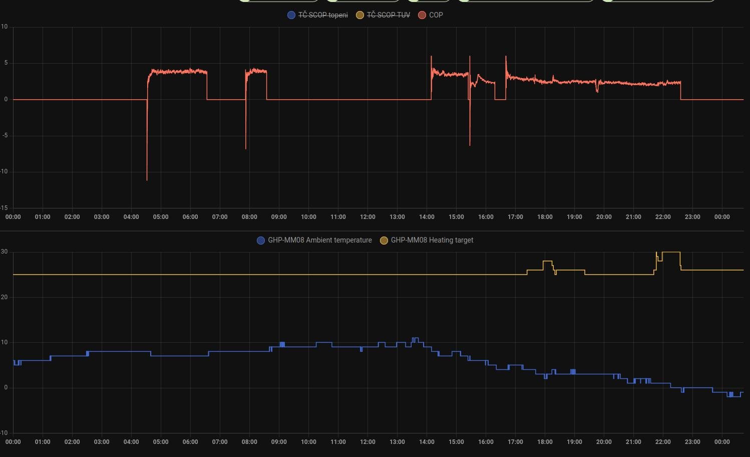

Nový příspěvek od a1bert »
same lepsi zpravy, me to pri dnesnich venkovnich 1C a minimalnim vykonu (cil 26C/prikon 600w) jelo s COP 2 :roll: , kdyz jsem zvedl cil na 30 tak se COP pohl k 2.5 ale k deklarovanym 4.5 to ma teda daleko...

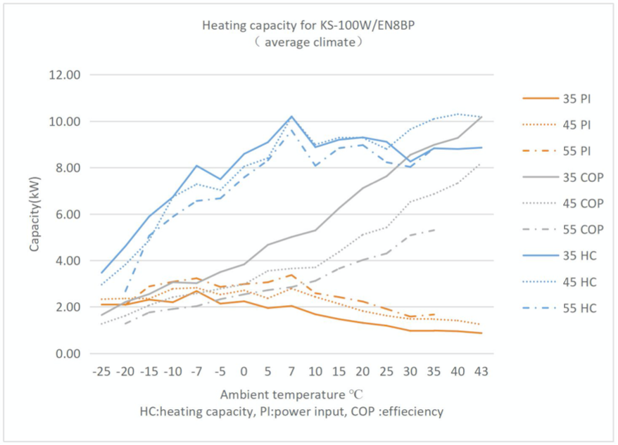

no je to divne, pri venkovnich 7 (5-6:00) byl COP skoro 4 ale odpoledne/vecer kdyz zacala klesat teplota tak to slo do kopru
okolo 22:00 jsem zvedl cilovou teplotu, COP by mel klesnout ale u me naopak mirne narostl :lol:
tady jsou vykonove tabulky:
https://github.com/a1bert01/GHP-MM-snif ... %CE%A3.pdf

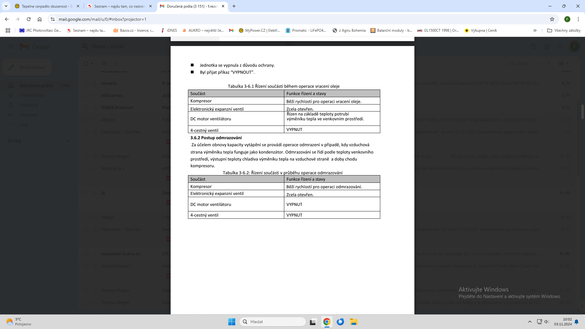

Nový příspěvek od Pajavk »
odmrazuje cca po hodině běhu na plnej výkon, podle čeho je požadavek na odmrazení ? jsou to teploty výstupu kompresoru nebo sací teplota z výparníku ?

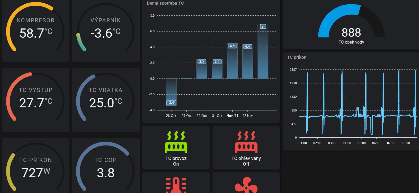

eman
Příspěvky: 3099
Reputace:343
Lokalita: Praha
Lokalita:PrahaSystémové napětí:48V
Nový příspěvek od eman »
Moje herka Haier odmrazuje natvrdo po cca hodině. Myslím, že musí být 10°C a více, aby se defrost nespustil. U nás byla v noci 0°C a teď je 1°C. Ohřívám vodu na 26°C.

Franta2776
Příspěvky: 7062
Reputace:684
Pajavk píše: ned lis 03, 2024 7:47 am
Tak by to mělo být.Samozřejmĕ na výparníku.

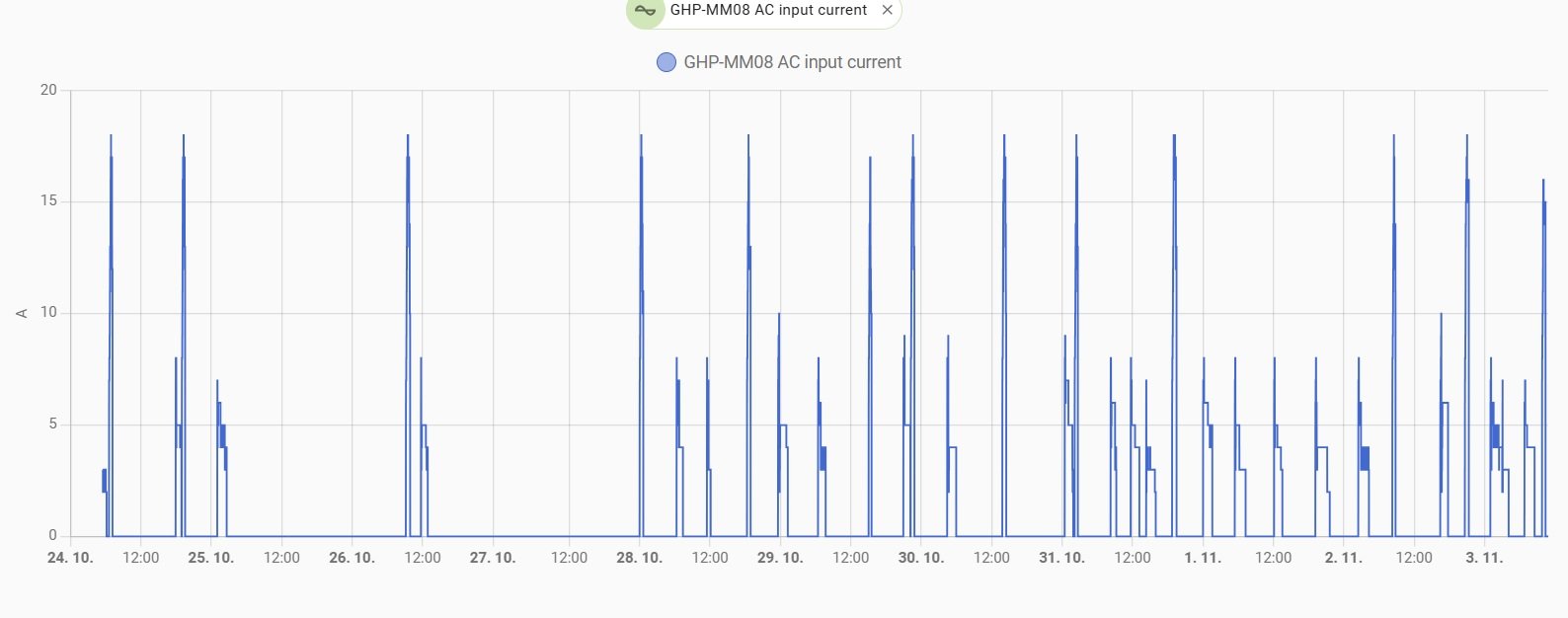

Nový příspěvek od ElektroEzs »
Kolik startu denne by melo mit maximalne tepelko? Mam ovladane termostatem a prijde mi ze nekdy startuje casto. Diky
Pajavk
Příspěvky: 272
Registrován: pát bře 15, 2019 2:18 pm
Reputace:24
ElektroEzs píše: ned lis 03, 2024 10:54 am
tyjo no to máš dost nahovno, to je přesně ten režim ve kterým to pracovat nemá, já se celou dobu snažil vyladit na konstatní běh a nejlepší co sem získal je toto. Včerejší den topení
ja bych to nevidel tak tragicky, nahovno je, kdyz to startuje 4x za hodinu (cykluje), ne 4x za den...
Když startuje často, tak moc rychle dosáhne vypínací teploty. Buď máš málo vody v podlaze (radiátorech) nebo je moc velký výkon. Já mám 5kW omezený na 50% a pak to do -5°C funguje jako na obrázku co jsem dal. Kdyby neměl omezení výkonu, tak jsem v háji.
Jestli cykluje, tak to chce přidat nádrž nebo ho zaříznout.
a1bert
Příspěvky: 142
Registrován: pon úno 19, 2024 2:14 pm
Reputace:13
Lokalita: Ostrava
Výkon panelů [Wp]: 0
Kapacita baterie [kWh]: 0
Chci/Mám dotaci: ANO
Lokalita:OstravaVýkon panelů [Wp]:0 Kapacita baterie [kWh]:0
ale mu to necykluje, ten ElektroEzs-uv graf je za 10 dni...proste kdyz to zapne termostatem tak to topi dokud to termostat nevypne...
