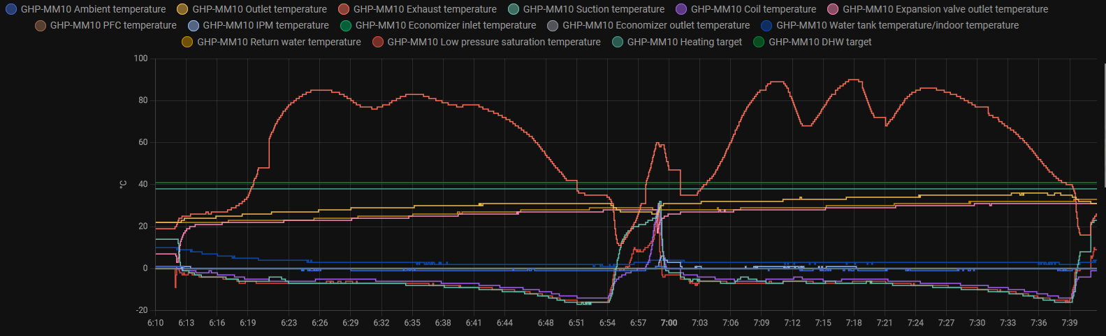

odmrazuje cca po hodině běhu na plnej výkon, podle čeho je požadavek na odmrazení ? jsou to teploty výstupu kompresoru nebo sací teplota z výparníku ?
eman
Příspěvky: 2818
Reputace: 308
Lokalita: Praha
Nový příspěvek od eman »
Moje herka Haier odmrazuje natvrdo po cca hodině. Myslím, že musí být 10°C a více, aby se defrost nespustil. U nás byla v noci 0°C a teď je 1°C. Ohřívám vodu na 26°C.

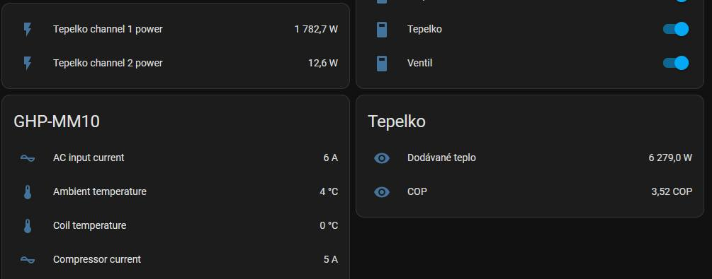

Pajavk píše: ned lis 03, 2024 7:47 am
Tak by to mělo být.Samozřejmĕ na výparníku.

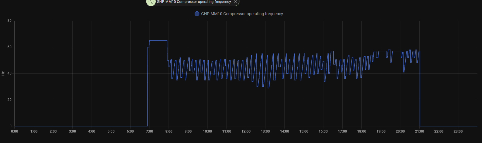

Kolik startu denne by melo mit maximalne tepelko? Mam ovladane termostatem a prijde mi ze nekdy startuje casto. Diky
Pajavk
Příspěvky: 272
Registrován: pát bře 15, 2019 2:18 pm
Reputace: 24
Nový příspěvek od Pajavk »
ElektroEzs píše: ned lis 03, 2024 10:54 am
tyjo no to máš dost nahovno, to je přesně ten režim ve kterým to pracovat nemá, já se celou dobu snažil vyladit na konstatní běh a nejlepší co sem získal je toto. Včerejší den topení

ja bych to nevidel tak tragicky, nahovno je, kdyz to startuje 4x za hodinu (cykluje), ne 4x za den...
Pajavk
Příspěvky: 272
Reputace: 24
ideální pro spotřebu a životnost když běží furt, proto to má přece invertor, to by mohl mít klidně ON/OFF jednotku v tomhle režimu :D
eman
Příspěvky: 2818
Reputace: 308
Lokalita: Praha
Když startuje často, tak moc rychle dosáhne vypínací teploty. Buď máš málo vody v podlaze (radiátorech) nebo je moc velký výkon. Já mám 5kW omezený na 50% a pak to do -5°C funguje jako na obrázku co jsem dal. Kdyby neměl omezení výkonu, tak jsem v háji.
Jestli cykluje, tak to chce přidat nádrž nebo ho zaříznout.
