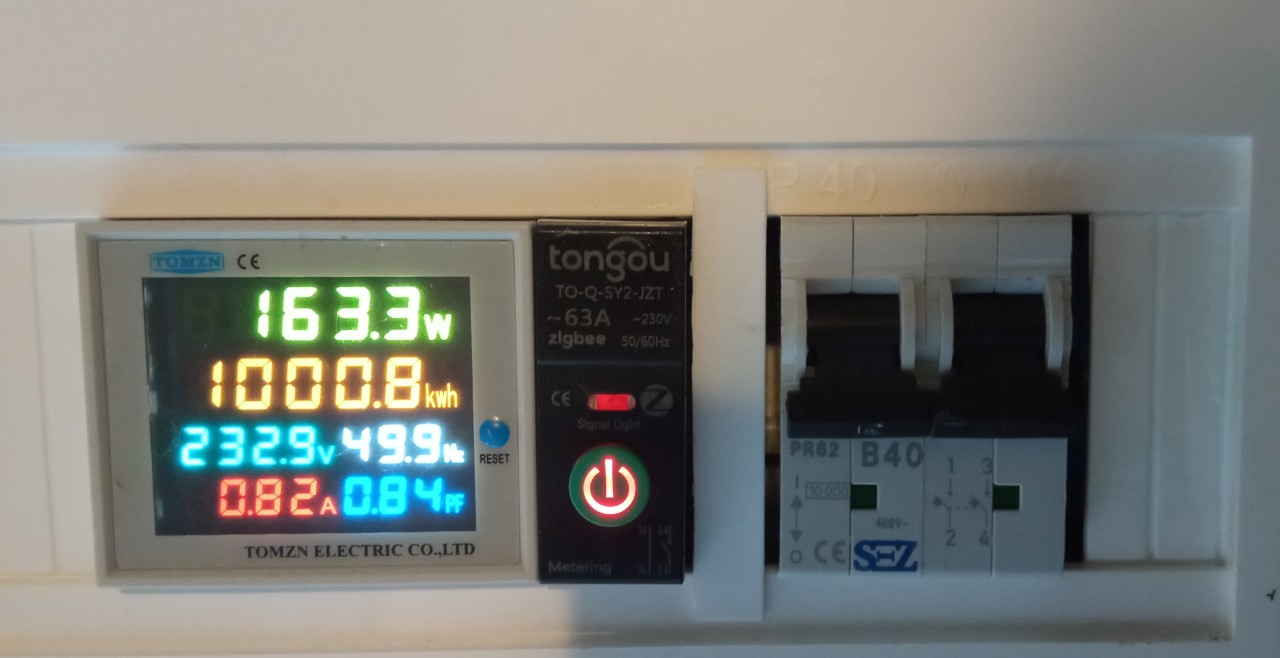

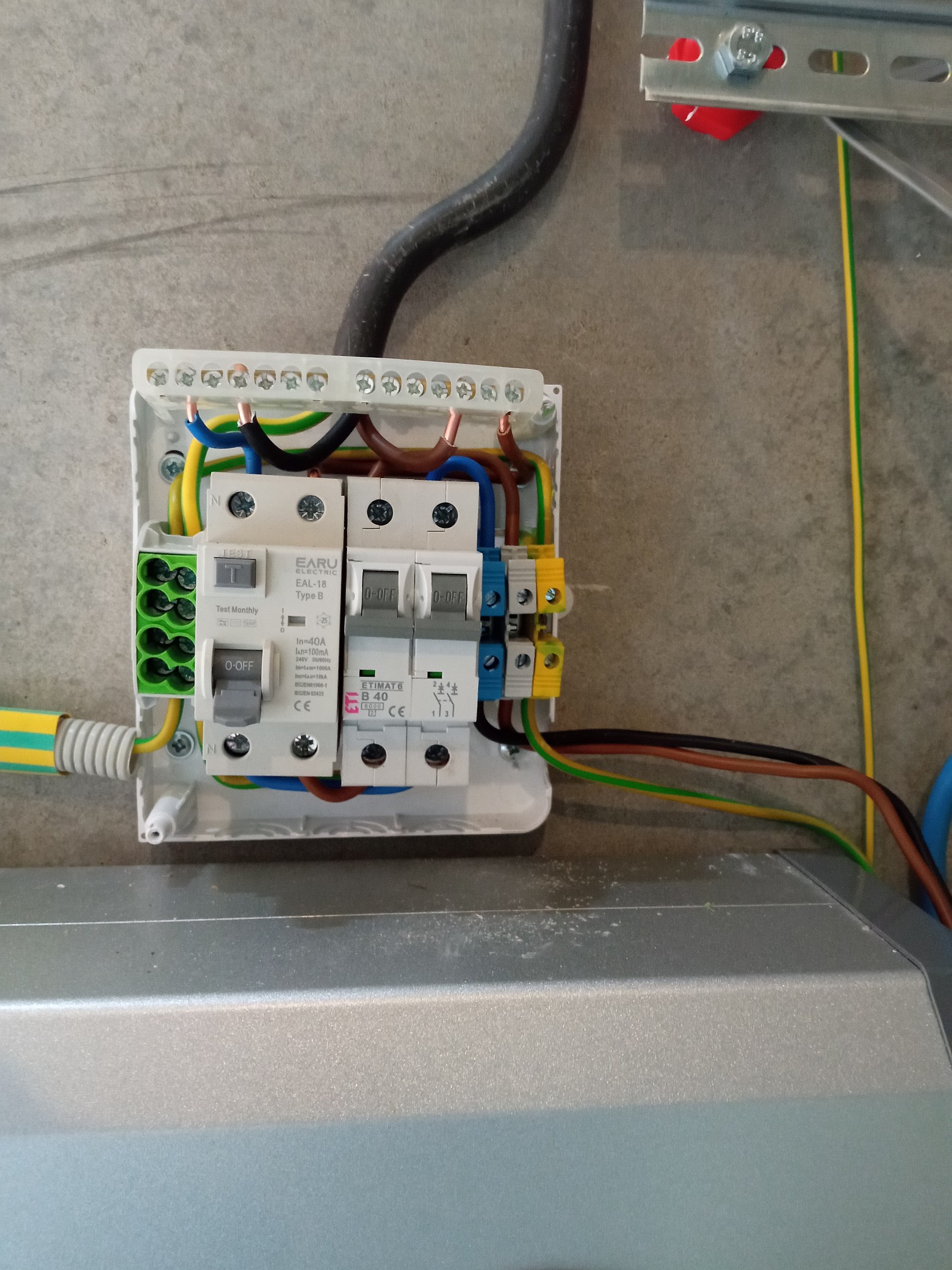

Dnes sa mi podarilo dočasné skúšobné zapojenie meniča s meraním zapojiť ako definitívne. Pri meniči som inštaloval ističovú krabičku s dvojpólovým vypínačom, prizemnením N a prúdovým chráničom typu B 40A 100 mA.
Pri existujúcom prepínači sietí na výstupe z domu do exteriéru pribudla ističová krabička s meraním off-line aj novým Zigbee meraním a vypínaním.
Súčasťou je aj dvojpólový vypínač výstupu na dom 2, výstup zatiaľ končí na svorkách, kábel je pripravený, len treba okrem iného prekopať asi 3 metre pre chráničku v zemi a prejsť stenou domu 2, cez už existujúci otvor v múre.
Do voľného miesta v rozvádzači príde meranie off-line a Zigbee s vypínaním pre vývod z DS na nabíjačku 2000 VA pre akumulátor pre dobu temna.
Od dnešného popoludnia je exteriér záhrady plne elektrifikovaný z vlastnej FVE (s možnosťou manuálneho prepnutia na DS, resp s dobíjaním FVE z DS), takže čerpadlá v studni (1 kW a 400 W), senzorové aj vonkajšie osvetlenie, svietenie v karavane, nabíjačky, notebook, ale aj olejový radiátor či teplovzdušný ventilátor, to všetko už ide na moju elektrinu. A samozrejme rýchlovarná konvica 1000 W, takže na záver troch náročných dopoludní sme si dali našu prvú solárnu kávu.
Tak nazdravie, dobrú chuť a nech nám svieti!

Není divný, že ten "B" chránič má popis o monthly test, když to nemá už ani chránič typu A od solidního výrobce, ale jen typ AC u normálního chrániče? Trochu by mě to znejišťovalo, navíc ta velikost 2pozice mi přijde málo i na 1faz B chránič, ale Číňan dokáže napsat kamkoliv cokokiv.
skybor
- Příspěvky: 1490
- Reputace: 231
Re: Modulárna rozšíriteľná FVE pod kopcom
Ale aspoň nějaká snaha o bezpečnou instalaci. Kolik elektroinstalací u nás je ještě dnes úplně bez chráničů a kolik instalací FVE jen s chrániči typu AC nebo A?
A vždy se dá vyměnit (až zavedení výrobci a prodejci nasadí reálné ceny). Za mne za použití aspoň tohohle chániče palec nahoru.
Já osobně ve své elektroinstalci a elektroinstalcích osob mi bllízkých elektromateriál z Ali apod. zásadně nepoužívám (i když tam některé jiné věci taky nakupuji).
Třeba tohle, myslím, není zase tak úplně za hroznou cenu (v poměru k ceně celé FVE):
Proudový chránič magnetický BONEGA® PEP-10P63-B (10 kA) 2P pro 0 až 40A/ 100 mA Typ B 4800,00 Kč
