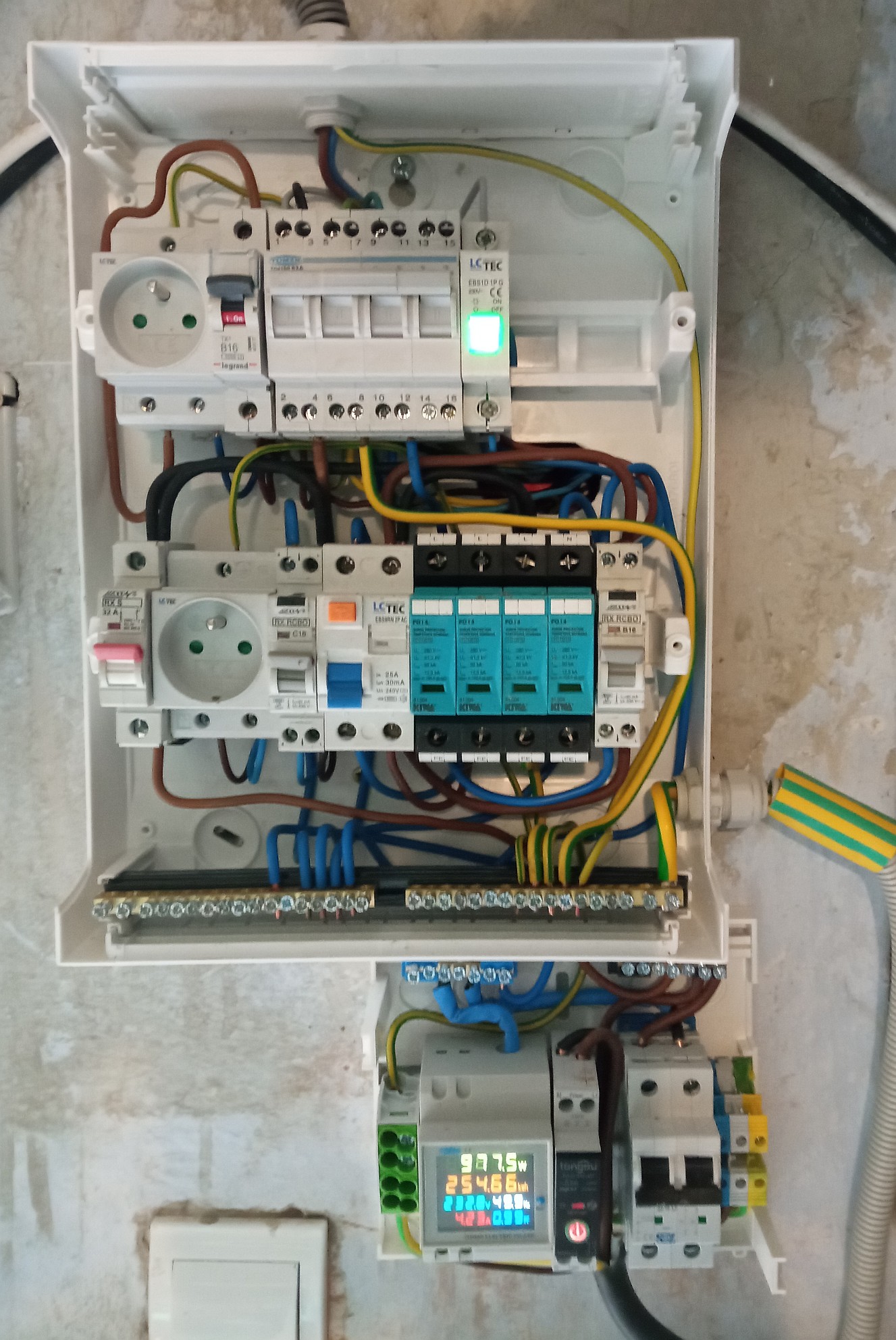

Dnes sa mi podarilo dočasné skúšobné zapojenie meniča s meraním zapojiť ako definitívne. Pri meniči som inštaloval ističovú krabičku s dvojpólovým vypínačom, prizemnením N a prúdovým chráničom typu B 40A 100 mA.
Pri existujúcom prepínači sietí na výstupe z domu do exteriéru pribudla ističová krabička s meraním off-line aj novým Zigbee meraním a vypínaním.
Súčasťou je aj dvojpólový vypínač výstupu na dom 2, výstup zatiaľ končí na svorkách, kábel je pripravený, len treba okrem iného prekopať asi 3 metre pre chráničku v zemi a prejsť stenou domu 2, cez už existujúci otvor v múre.
Do voľného miesta v rozvádzači príde meranie off-line a Zigbee s vypínaním pre vývod z DS na nabíjačku 2000 VA pre akumulátor pre dobu temna.
Od dnešného popoludnia je exteriér záhrady plne elektrifikovaný z vlastnej FVE (s možnosťou manuálneho prepnutia na DS, resp s dobíjaním FVE z DS), takže čerpadlá v studni (1 kW a 400 W), senzorové aj vonkajšie osvetlenie, svietenie v karavane, nabíjačky, notebook, ale aj olejový radiátor či teplovzdušný ventilátor, to všetko už ide na moju elektrinu. A samozrejme rýchlovarná konvica 1000 W, takže na záver troch náročných dopoludní sme si dali našu prvú solárnu kávu.
Tak nazdravie, dobrú chuť a nech nám svieti!
- Dagus
- Příspěvky: 2203
- Reputace:227
Re: Modulárna rozšíriteľná FVE pod kopcom
Není divný, že ten "B" chránič má popis o monthly test, když to nemá už ani chránič typu A od solidního výrobce, ale jen typ AC u normálního chrániče? Trochu by mě to znejišťovalo, navíc ta velikost 2pozice mi přijde málo i na 1faz B chránič, ale Číňan dokáže napsat kamkoliv cokokiv.
- skybor
- Příspěvky: 1521
- Reputace:257
Ale aspoň nějaká snaha o bezpečnou instalaci. Kolik elektroinstalací u nás je ještě dnes úplně bez chráničů a kolik instalací FVE jen s chrániči typu AC nebo A?
A vždy se dá vyměnit (až zavedení výrobci a prodejci nasadí reálné ceny). Za mne za použití aspoň tohohle chániče palec nahoru.
Já osobně ve své elektroinstalci a elektroinstalcích osob mi bllízkých elektromateriál z Ali apod. zásadně nepoužívám (i když tam některé jiné věci taky nakupuji).
Třeba tohle, myslím, není zase tak úplně za hroznou cenu (v poměru k ceně celé FVE):
Proudový chránič magnetický BONEGA® PEP-10P63-B (10 kA) 2P pro 0 až 40A/ 100 mA Typ B 4800,00 Kč

Aby sa nemuselo "šaškovať" so žiarovkou
Vďaka tomuto fóru viem, že pripojiť menič alebo regulátor nabíjania k zbernici s 48V akumulátorom môže predstavovať celkom slušnú "šupu" pre poistky a kondenzátory v zariadení, aku je tvrdý zdroj. A že je potrebné to pripojiť tak, aby sa kondíky nabili najprv malým prúdom. Poznám to aj z elektromodelov, 3s aku je v pohode, 6s už celkom slušne "kope" do konektorov.
Obľúbeným spôsobom je pripájať prístroje cez žiarovku. Aby som nemusel pri údržbe alebo dorábaní s tou žiarovkou šaškovať a netrápil sa s káblikmi a náhodou si neškrtol, kde som si nechcel, vymyslel som si svoj "žiarovkový spúšťač".
Tu je fotka z meniča Epever iPower 5000W, na regulátoroch mám valcové poistky. V oboch prípadoch je spriahnutie oboch pólov poistky tyčkou vybraté, aby bolo možné zapínať každý pól osobitne.
Z plusového pólu vedie vodič 1,5 mm2 na ľavú stranu zásuvky, z pravej ide na spínacie tlačítko OEZ a z neho na hornú stranu ističa. Kolík zásuvky je nezapojený (ale už mám ideu a veci k nej kúpené
Pred pripojením regulátora k zbernici zapojím do zásuvky lampu s halogénom 500W alebo malú lampu s klipom a halogénovou žiarovkou E27 100W, pripojím mínus pól, zatlačím tlačítko (pri 500W tri sekundy, pri 100W desať sekúnd), pripojím plus pól a pustím tlačítko. A odpojím lampu zo zásuvky.
Odkedy mám malú lampu s vypínačom na kábli, nový regulátor a nabíjačku mám pripravenú bez tlačítka OEZ (úspora 10 eur na každom štartéri).
Pripojenie vypnutého zariadenia je jednoduché, pohodlné, rýchle. Kondíky sú chránené, kontakty poistiek sa neopaľujú, nemusím sa báť kedykoľvek, keď treba, zariadenie odpojiť, lebo ho pripojím rýchlo a ľahko.
Istenie (vypínač) pred meničom a regulátormi treba tak či tak, tak som to využil, zásuvka je maličkosť a nakoniec to ide aj bez tlačítka
Dnes už sú aj tieto zásuvky označené popiskami zo štítkovačky Brother.
