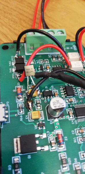

Rozhodol som sa netestovat limity 7133 a dal tam radsej samostatny 7333.
V zadu je vidiet vyvedenie RX a TX na svorkovnicu na pripojenie k PC napriklad.

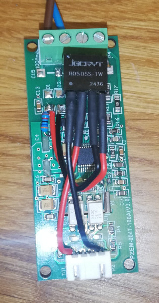

Sanc0 píše: ned říj 13, 2024 11:08 pm
Uprava spociva v tom, ze sa odstrani napajanie z AC strany meraneho vstupu a pripoji sa na galvanicky oddeleny zdroj 12V...
Dnes som to dokoncil, napajanie z TTL strany, galvanicky oddeleny prevodnik B0505s, kedze som nepouzil 12V upravil som delic napatia aby bolo na vystupe 1,5V. Funguje to k spokojnosti aj ked na stvorcovej vlne nepresne. Pouzijem na nieco ine.

Co to je za nepřesnost. Na měřené straně nebo napájení? Nestabilní napájení zapříčiní nepřesné měření? Není to v zarušené oblasti? Má problém např s jednou místností kde mám kvůli světelnému okruhu problém se statikou. Jinde v baráku nebo po vypnutí světel bez problémů.

Jedna sa o to, ze merac PZEM-004T V3.0 je konstruovany na meranie sinusoveho AC a to meria velmi dobre. Meranie stvorcoveho (modifikovaneho) AC priebehu nieje vobec jednoducha zalezitost. Meracie zariadenia ktore na to niesu konstruovane standartne meraju nizsie napatie aj nizsi prud a tym padom nizsi vykon. Neda sa s tym nic robit, maximalne dokorigovat nejakou viacbodovou kalibraciou.

A proč to neměřit ve věci, která ten trapéz vytváří?
