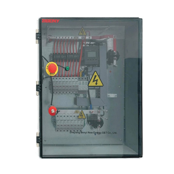

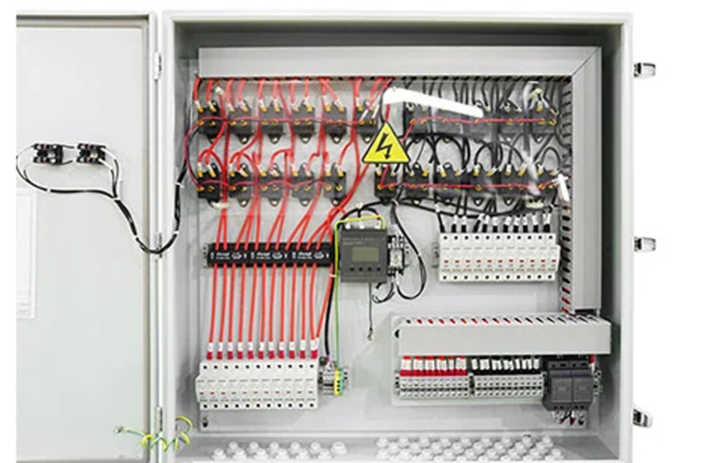

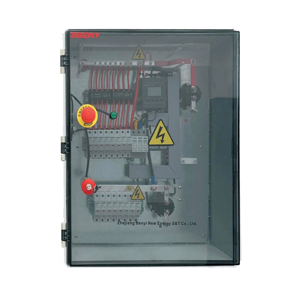

Nějaké hotové bedny z nabídky jedné UK rodinné společnosti.
