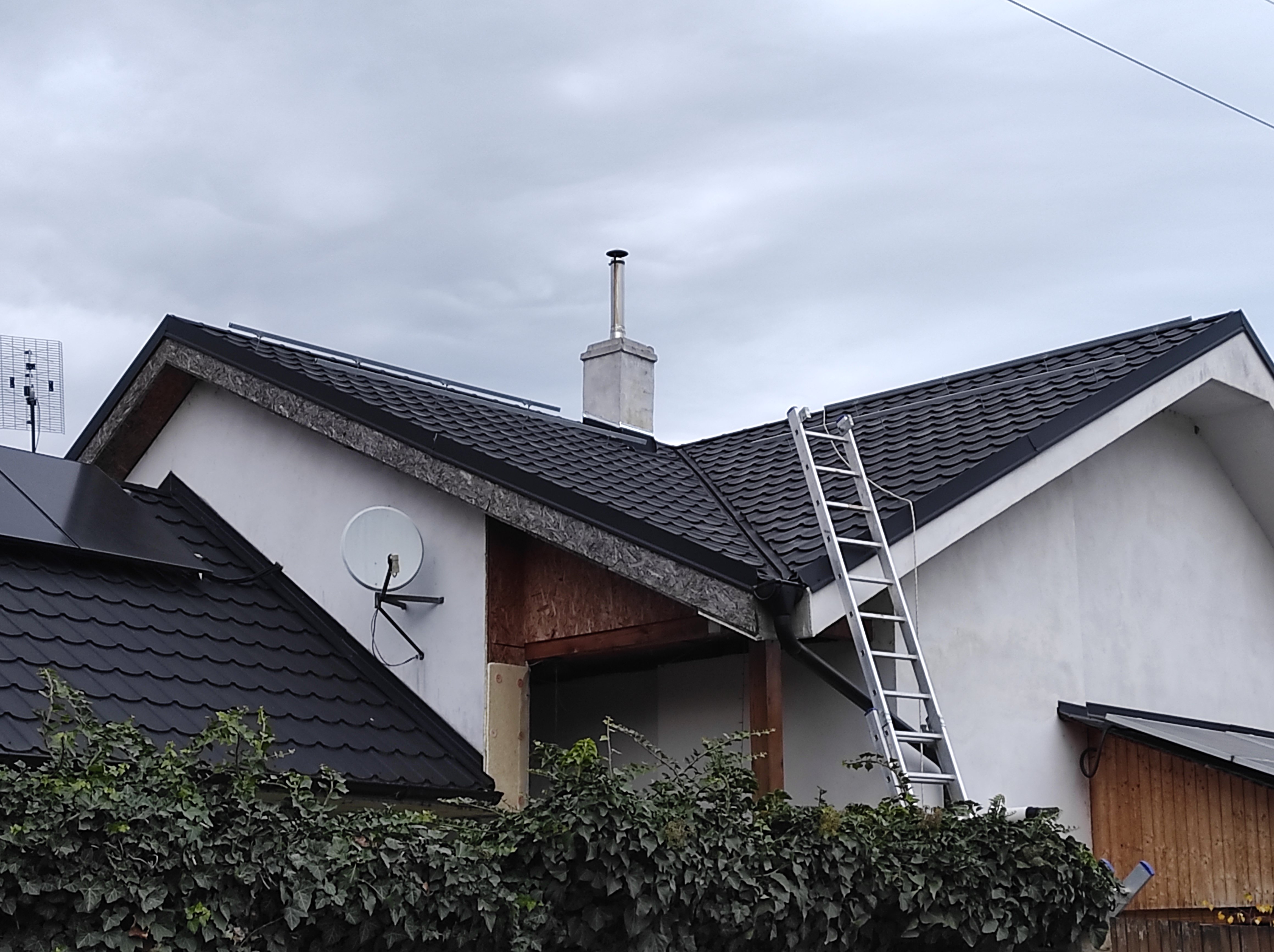

dnesna misia splnena.
dufam, ze este bude daky pekny vikend, aby som mohol aj kremikove tabule osadit

Tak nějak to na mě na těch vysokých kombivrutech působí až trochu moc "vzdušně".
Možná je to OK. Já bych tam dal do každé řady aspoň 1 nebo 2 navíc (což už dodatečně samozřejmě moc nejde) nebo je trochu snížil.
Ale možná jsem jenom zbytečně ustrašený. Nebo klame perspektiva fotky.

Ja by som sa chcel spytat na dlzku tych kombivrutov...
Aj ja budem davat na plechovu strechu...

kombi su 250tky, dakych 9cm ide do konstrukcie strechy (vacsinou sa mi podarilo trafiť stresnu latu + kontralatu, obcas bohuzial iba stresnu latu) a spodna hrana H profilu je 12cm nad krytinou.
k tomu samozrejme butylenovy tmel (certove/medvedie hovno) do kazdej diery, aby sa co najviac eliminovalo riziko vniknutia vody.
na YT pouzivaju dake speci drziaky na plechove krytiny na 4 samorezkach k tomu vyvinutych, ale neviem comu viac doverovat.

da sa, pokial nie su panely nahodené, ale bude to kotvene iba v stresnej late.Mex píše: sob říj 26, 2024 8:23 pmJá bych tam dal do každé řady aspoň 1 nebo 2 navíc (což už dodatečně samozřejmě moc nejde) nebo je trochu snížil.
ten H profil je mimo kombivrutu, pouziva sa na aretaciu AL vyloznik https://www.solarnakonstrukcia.sk/spojk ... ke-kombi/
navyse budu tam 3 a 3 panely o rozmeroch 170x113, takze ziadne extremne plachty cez 2m dlzky...

Tak to jsi celkem dobrodruh ... Ale je tu vlastne jeste vetsi silenec, co to ma polozene jen tak na strese a ukotvene jen konce.
Ty kombivruty musi projit do krokve, ne do late+kontralate a uz vubec ne jen do late, nedejboze jen prihrebikovane a ne prisroubovane.

Kombivrut na tu střechu je ideální 200mm max.

Aha, tak to je menší plocha než se mi z fotky zdálo. Tak to asi na těch 4 bude asi OK.
Já kombivruty chytám zásadně do trámů. Pokud už musí být mimo trám, tak jsem zespodu dal kousek trámku, aby to skončilo z něm, a ten jsem přišrouboval k podbití.
Jasně, ty čtvercové profily se dávají mimo osu na výložníky. Já používám nerezové. https://www.mobler.cz/montazni-adapter- ... voltaiku-/
Skrz to dávám když používám L-profil.
Že to nepůjde přidat jsem myslel proto, že už by to nebylo rovnoměrně rozložené (pokud by se nepřidaly 3).
Mimochodem jak velkou díru vrtáš na to EPDM těsnění?
V návodu píšou snad 14mm. Já vrtám 13mm, a i tak mi to přijde už jako díra do pr..le.

ako to chces docielit, ked vsetky dlzky kombivrutu maju samorezny zavit 80mm a zvysok je metricky?cipis píše: sob říj 26, 2024 9:19 pmTak to jsi celkem dobrodruh ... Ale je tu vlastne jeste vetsi silenec, co to ma polozene jen tak na strese a ukotvene jen konce.
zazrakom?

Tak asi zašroubuješ hlouběji ne, přes latě trochu zvětšit průměr a je to, 80 mm v krovu stačí, pak by i ty 250mm byli ok.betmen píše: sob říj 26, 2024 9:50 pmako to chces docielit, ked vsetky dlzky kombivrutu maju samorezny zavit 80mm a zvysok je metricky?cipis píše: sob říj 26, 2024 9:19 pmTak to jsi celkem dobrodruh ... Ale je tu vlastne jeste vetsi silenec, co to ma polozene jen tak na strese a ukotvene jen konce.
zazrakom?

tak ti bude medzi EPDM tesnenim a metrickym zavitom zatekat voda, kedze EPDM tam ma svoje vymedzene hladké miesto a ty ho hlbsim zasrobovani zmeníš na metricky zavit, to chces?

A co silikonem potřít ten závit před dotazením tesnění ? Ten by snad pomohl. Já bych si to tak udělal. Pokud to těsnění je přitažené na ten plech, tak ta voda obteče kolem, shora moc pršet asi nebude, tam bude většinou panel nad tím.betmen píše: sob říj 26, 2024 10:15 pmtak ti bude medzi EPDM tesnenim a metrickym zavitom zatekat voda, kedze EPDM tam ma svoje vymedzene hladké miesto a ty ho hlbsim zasrobovani zmeníš na metricky zavit, to chces?

Pokud kombivrut zašroubuješ hlouběji a těsnění bude až na metrickém závitu, tak se podle mě nic dramatického nestane. Třeba ty moje vruty mají maličký kousek hladkého povrchu (cca 5mm). Ale to je spíš technologická záležitost, aby mohli ukončit jeden závit a začít jiný. Určitě to není myšleno tak, že jedině tam má být ten EPDM puk.
Když to pořádně dotáhneš, tak to měkké EPDM zaleze i do toho metrického závitu a utěsní ho.
Nehledě na to, že je stejně lepší tam použít i tmel. Já do díry pod to EPDM dávám MS tmel Mamut, nahoru pak přes to EPDM a matku to zase přejedu tmelem a přetáhnu barvou, kterou je natřená plechová střecha. Tím pádem je to jednat spolehlivě nepropustné, a ještě díky barvě i dodatečně chráněno proti UV.

aj pri prvom poli a aj pri týchto dvoch som sa snazil kotvit vna spodu vlny krytiny (alebo co najhlbsie), takze tam kde je opreta o latu aby ten plech tesnenie nedeformoval. a plus som to cele podmazol butylenovym tmelom, ako sa pouziva na karavanoch na vsetky spoje...Mex píše: sob říj 26, 2024 9:29 pmMimochodem jak velkou díru vrtáš na to EPDM těsnění?
edit: takze vrtam dieru 6,8mm plech aj drevo.

silikon je na vanu v interieri, nie na strechu!!!FRSO píše: sob říj 26, 2024 10:20 pmA co silikonem potřít ten závit před dotazením tesnění ? Ten by snad pomohl. Já bych si to tak udělal.betmen píše: sob říj 26, 2024 10:15 pmtak ti bude medzi EPDM tesnenim a metrickym zavitom zatekat voda, kedze EPDM tam ma svoje vymedzene hladké miesto a ty ho hlbsim zasrobovani zmeníš na metricky zavit, to chces?
