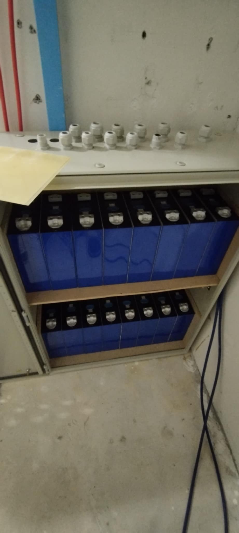

Díky za doporučení izolace mezi články, nařezali mi to přesně jak jsem potřeboval a krásně mi to sedlo na rozměr...
Články jsem nemusel nijak stahovat, udělal jsem si to přesně +- 3mm na rozměr do té bedny z rozvaděče. Schválně budu sledovat zda se ta mezírka ztratí. Teď to jen dozapojovat a nějak uhladit.

Ty články stojí na OSB???

Není to OSB ale dřevotřísková deska co jsem tu měl jako police do regálu. Cetris jsem doma neměl. Pokud by měla od baterek hořet ta dřevotřísková deska, už je to stejně jedno a nic tě nezachrání...

Ideální je, aby se článek s vnitřním zkratem oddĕlil od ostatních a požár se nepřenesl na sousední a nenastala řetězová reakce.
Já jsem to mĕl podobnĕ jako ty a předělal jsem to. I s vložkami mezi články to stálo cca 500kč.
Za 250kč jsem na rozvaděč umístil kolečka, aby šel vytlačit ven. Krásně se s tím rozvaděčem manipuluje.

Tak určitě je lepší mít mezi články kus cetris desky, kdyby zahořel nepustí to tolik škody okol osebe. Mám mezi nimi jen izolační proložku 0,2mm s sklo textil. Já doufám, že se žádného vnitřního zkratu nikdy nedožiju

Další věc je, že kdyby se něco stalo,tak ty nevytáhneš ty články z bedny (rozvaděč má vnitří okraj)a pokud bude na zdi jako jsem to měl já, tak to nedostaneš z baráku. Pokud bude rozvaděč přišroubovaný na zdi, měla by být možnost řadu článků vytáhnout a vyhodit ven. Já jsme to vyřešil kolečky a rozvaděč stojí na zemi k vratům to mám 2metry.Taková baterka nespadá do pojištění baráku a pojišťovna nás vyfakuje.bokser01 píše: sob říj 12, 2024 9:58 pmTak určitě je lepší mít mezi články kus cetris desky, kdyby zahořel nepustí to tolik škody okol osebe. Mám mezi nimi jen izolační proložku 0,2mm s sklo textil. Já doufám, že se žádného vnitřního zkratu nikdy nedožiju

Rozumím ti, všichni podstupujeme u těchto staveb riziko... Kolečka mě nenapadly bylo by to určitě řešení. Mám místnost s technologií ale mimo dům, takže nedejbože v případě požáru se domu nic nestane. Bohužel u pojistění nepochodíme stejně ani s instalací panelů. Já obdržel jen revizi po předělání elektro na AC stranu a DC dokupy nedám, není projekt, výpočet rizik atd... Musíme jen doufat, že ten moment průseru se nestane a nebo pokud jo, bude člověk doma aby co nejvíce eliminoval škody. Zabezpečil jsem baterku ještě externím čidlem teploty mimo BMS, potom odpojení panelů v případě nějaké závady od měničů. Chce to co nejvíce eliminovat možné problémy. Nad technologií visí 3 firebaly ale ty v případě požáru akku jsou na ozdobu.
