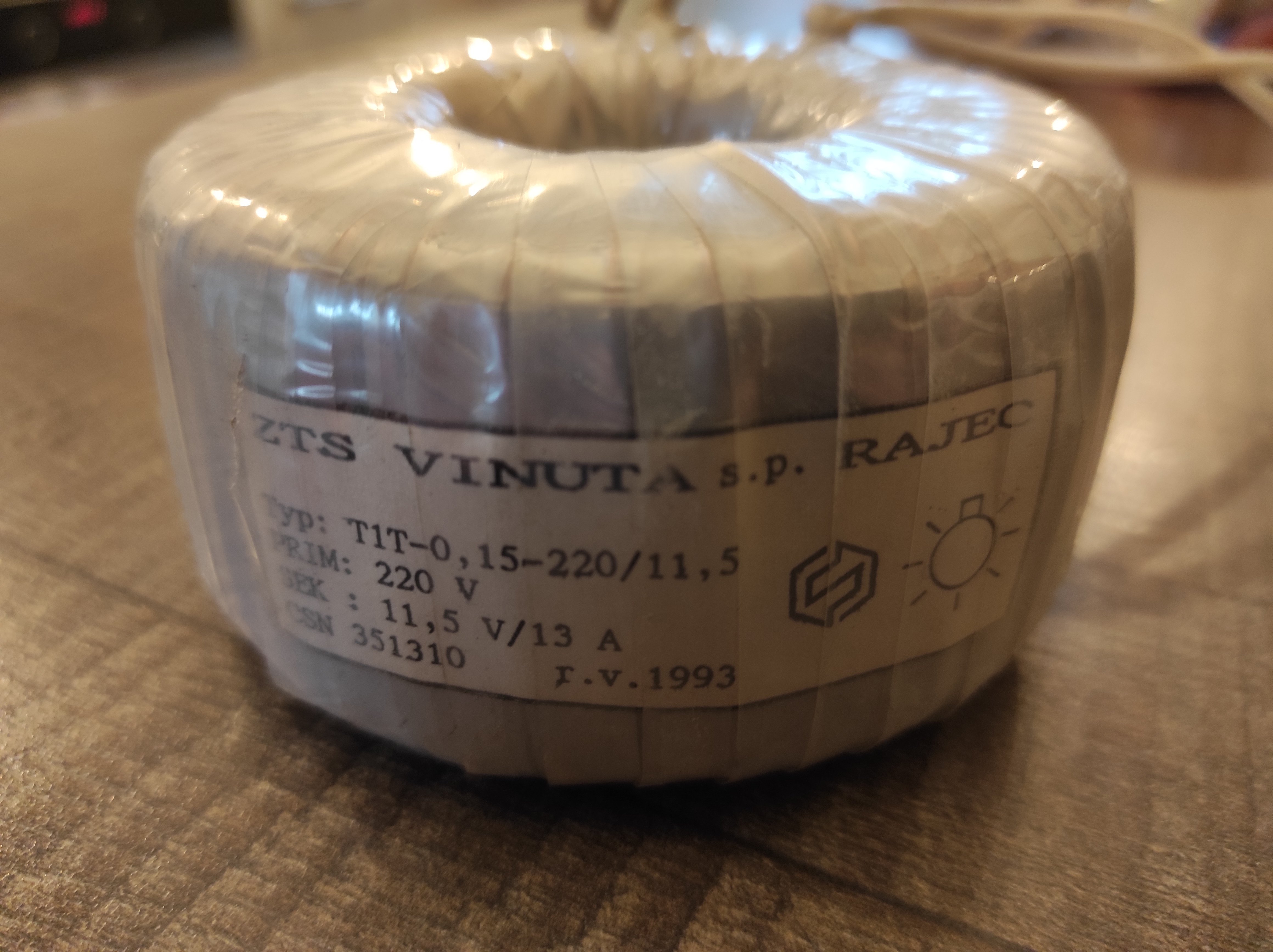

pani, prosim o radu ako zistit vyvody toroidu.
mam tu trafo 2x 11,5V 13A AC (stitok na foto), ale nepodarilo sa mi k nemu najst ziadne info ohladom vyvodov sekundaru.
netusim, ci ma vyvedeny stred, alebo su to dve subezne vinutia motane na jadro a ja by som rad z neho dostal 23V 13A AC na zostavenie zdroja.
mate niekto radu co s tym, bez destrukcie trafa?

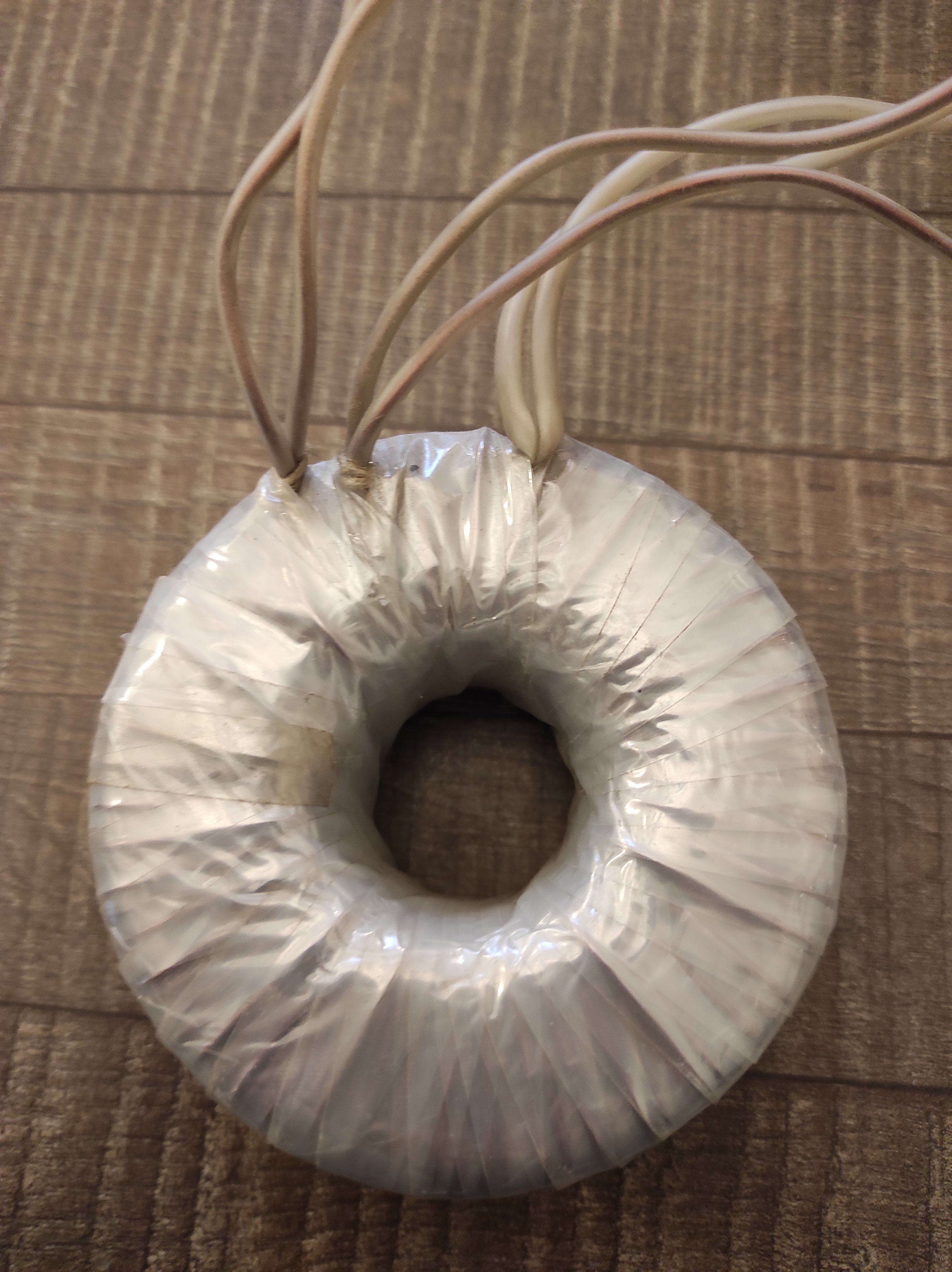

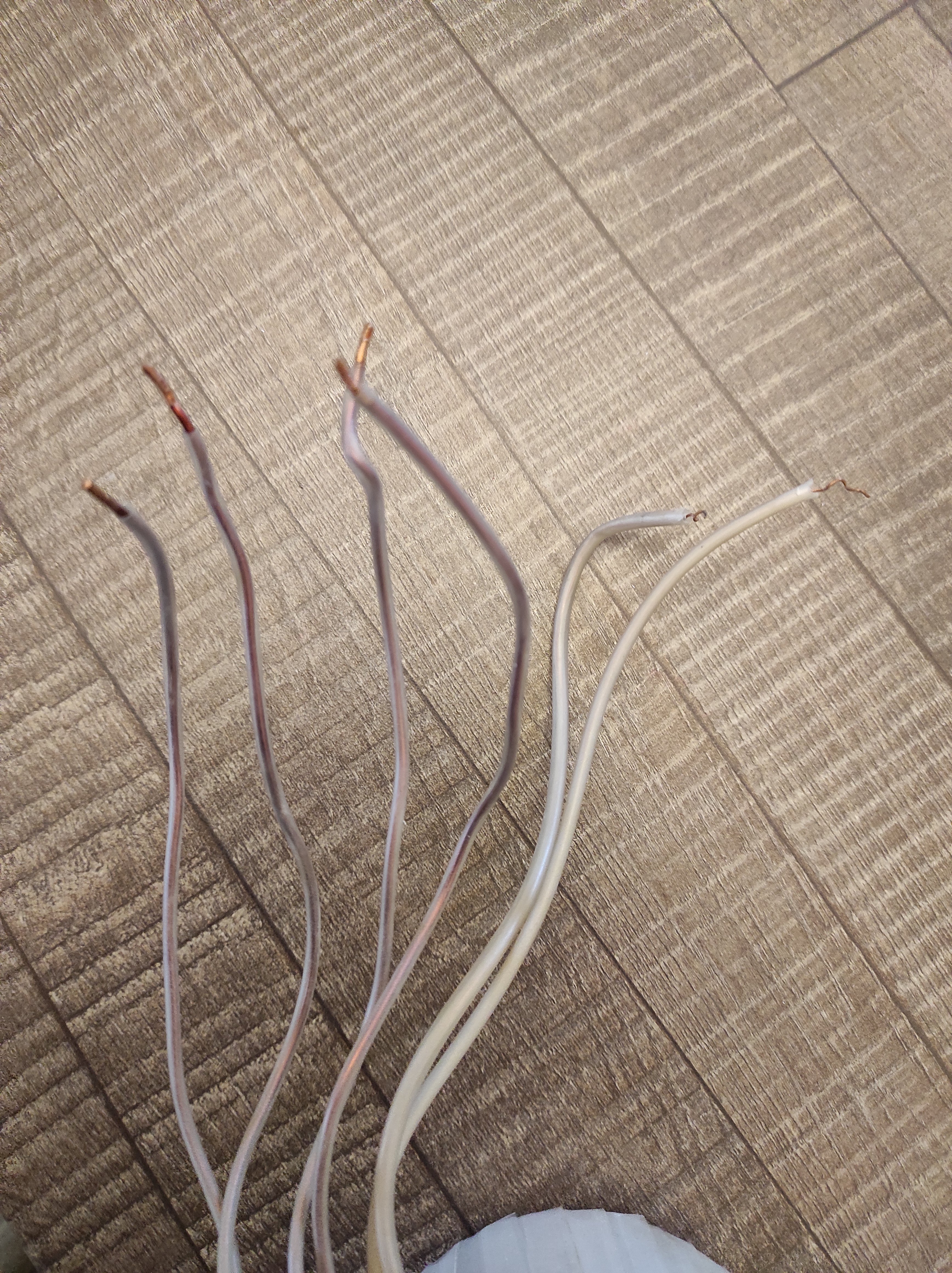

primarne a sekundarne vinutia su zname, to je v pohode. problem je to, ze ohmmetrom zistim iba dve samostatne vinutia.
sekundar ma totiz 4 neoznacene vyvody.

Spojíš 2 dráty sekudárů (ne začátek a konec jednoho), změříš proti sobě zbylé 2, pokud tam bude 2násobek napětí, tak ses trefil, pokud tam bude 0 tak je zaměníš.

pibi, toto je presne ono, takze ked zostanu v protifaze, mam 0V... dik. idem majstrovat.

jinak odhadem bych cekal, ze jedna dvojice sekundaru bude zacatek a druha dvojice konec a pravdepodobne vinuli oba draty najendou.

ano je to ako pises, na jednej strane zaciatky, na druhej konce vinutia. a v sumare 27V AC
